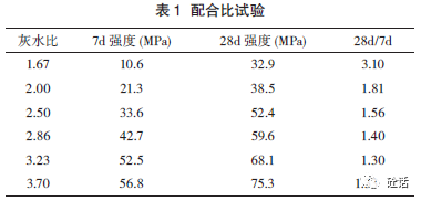

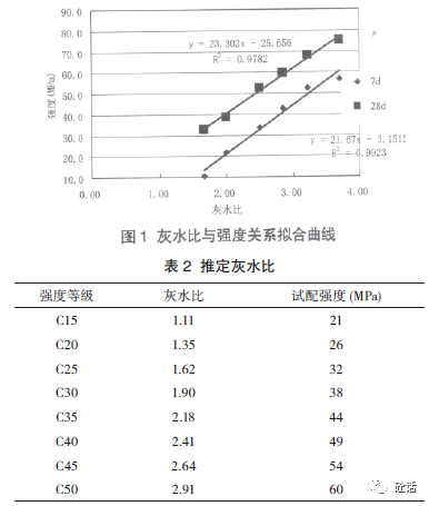

抗压、抗折和灰水比的关系可分别通过一元线性回归进行分析。表1、表2是笔者在一次系列配合比试验中形成的分析资料,包含六个灰水比,每个灰水比三次试验,共试配18盘。
用Excel进行数据拟合,见图1。根据拟合公式推定各等级的灰水比,结果见表2。
较难分析。可依据系统试验数据,估算生产配合比的用水量、减水剂掺量,再进行验证确定。两种材料的用量既影响混凝土性能,又引起成本波动,所以确定的是否合理,对设计成果影响巨大。
