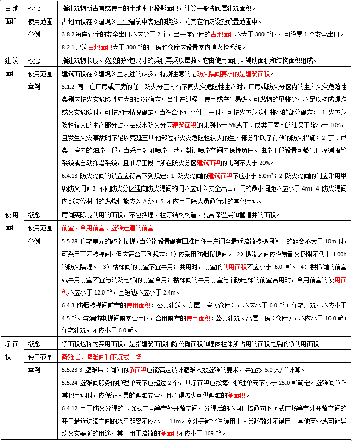

建筑防火中有四个面积:占地面积、建筑面积、使用面积、净面积。在学习的过程中经常容易混淆,今天我们给大家仔细的分析一下占地面积、建筑面积、使用面积、净面积这几个知识点的区别。
某老年公寓给排水施工图完整图 总建筑面积:5090.74m2,建筑占地面积:843.76m2

知识点:占地面积、建筑面积、使用面积与净面积的区别
