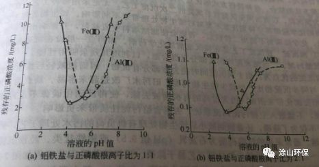

① pH值
当采用Al(Ⅲ)及Fe(Ⅲ)盐且其用量与正磷酸根离子的物质的量比为1:1或2:1时,pH值对反应的影响情况如下图所示。正磷酸去除的最适宜pH值为:投加铝盐时为5~6,投加铁盐时为4左右。

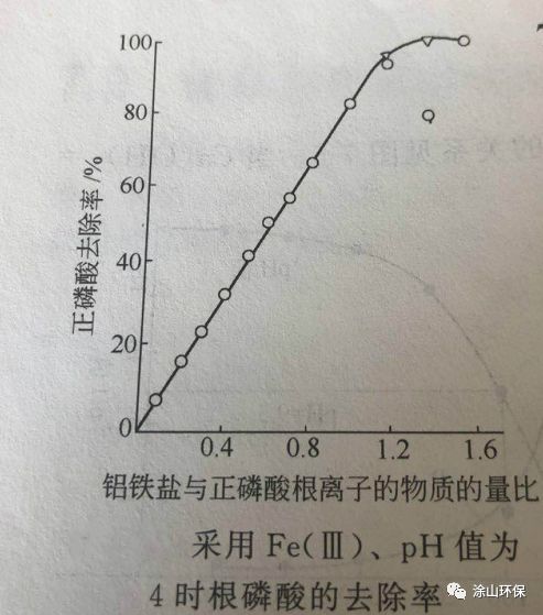

② 物质的量比
当pH值为4,铝铁盐与正磷酸根离子的物质的量比上升直到1.2,正磷酸的去除率呈直线增加,当物质的量比≥1.4时,磷基本上可100%被去除,详见下图。
