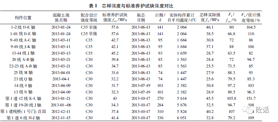

实体强度的数据以芯样为准,对比回弹数据与芯样强度,用于判定回弹准确性,另文分析,本文仅对芯样强度与标准养护试块强度进行对比分析。数据如表1所示。
5结语
1)本次试验检测实体构件强度时,龄期都超过60d,累计气温都>600d℃,理论上,芯样强度应>600d℃同条件试块的强度。但是,本次试验数据显示,Fx/fcu的平均值为83.8%,<88%。主要是由于试件与实体构件存在尺寸上的差异,试块的制作振捣更充分,骨料含量更多,砂率相对较小,内部结构密实。用试块抗压强度代表实体构件强度,存在高估混凝土构件强度的风险。
2)从本次试验数据可以看出,当经历较长日历天数,尤其经过高温夏季以后,实体强度有明显补增长,混凝土后期强度的增长,可以在一定程度上缓解实体构件强度和试块强度间的差距。本次试验的构件是基坑支撑,本身是要拆除的,芯样数据却非常理想。通常,主体分部实体检验时,常出现的设计强度50%左右的芯样在本次试验中并未出现。本次试验的混凝土供应商,也是普通的市场水平,数据较为理想,说明回弹-钻芯法在实际工程中是可以操作使用的。但是,应当给予混凝土充分的强度增长时间。毕竟,国内还是有一些工程,因为芯样强度不足,拆除了已完成的主体结构,造成的人类财富的损失、资源的浪费。
