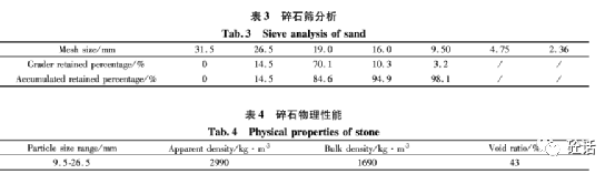

采用市售碎石,其筛分析见表3,物理性能见表4。

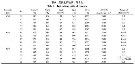

试验配合设计依据JGJ55-2011《普通混凝土配合比设计规程》,本试验用质量法和体积法的平均值作为初步配比结果,利用Excel计算得到每立方米各原材料和HPA-E的配合比如表6。

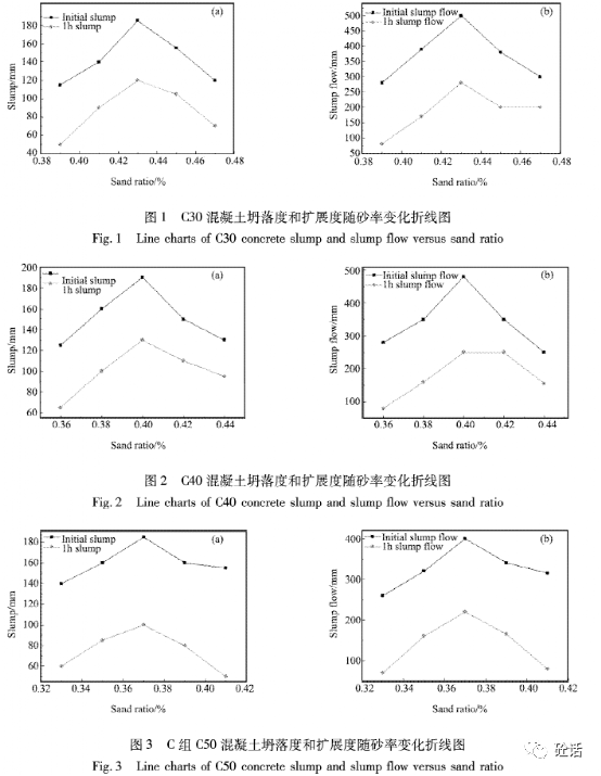

砂率对新拌混凝土坍落度和扩展度的影响见图1~图3。
砂子的粒径比石子小很多,比表面积大,而且在新拌混凝土中是填充于粗骨料的空隙中,因而砂率的改变会使骨料的总表面积和空隙率有显著的变化。砂率越大,骨料的总表面积越大,在水泥浆量一定的条件下,包裹于骨料表面的水泥浆厚度将减小,水泥浆对骨料的润滑作用将减弱,使新拌混凝土的流动性变差。若砂率过小,砂填充石子空隙后,不能保证粗骨料间有足够的砂浆层,也会降低新拌混凝土的流动性,而且影响新拌混凝土的粘聚性和保水性,使新拌混凝土粗涩、松散、粗骨料易发生离析现象。当砂率适宜时,砂子不但填满石子空隙,而且还能保证骨料间有一定厚度的砂浆层以便减小粗骨料的滑动阻力,使新拌混凝土有较好的流动性。可见砂率对新拌混凝土的工作性能有显著的影响。由图1~3可以看出,三组混凝土的坍落度以及1小时坍落度随砂率的变化规律都是先增大后减小,C30混凝土在砂率为0.43左右取最大值,C40混凝土在砂率为0.40左右取最大值,C50混凝土在砂率为0.37左右取最大值。由于坍落度和扩展度能够反映混凝土一定的工作性能,坍落度和扩展度较大且不出现泌水现象则会具有较好的工作性能,因此,对于不同强度等级的混凝土,要使得其坍落度较大而获得较好的工作性,所取的砂率是各自不同的,30、C40、C50混凝土取在0.43、0.40、0.37左右较为合适。
混凝土的扩展度以及1h扩展度随砂率的曾大出现在规律都是先增大后减小,C30混凝土扩展度在砂率为0.43左右取得最大值,C40混凝土扩展度在砂率为0.40左右去得最大值,C50混凝土扩展度在砂率为0.37左右去得最大值。因此,不同强度等级的混凝土要使得其扩展度较大,所取的最适宜的砂率值是不一样的,30、C40、C50混凝土的砂率值分别取在0.43、0.40、0.37左右较为合适。
综上所述,在试验条件下,C30、C40、C50混凝土的合理砂率分别为0.43、0.40、0.37,同时也说明标准JGJ55-2011的设计是符合实践的。
