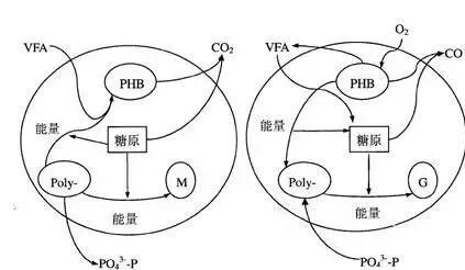

1)厌氧条件下释磷
在没有溶解氧或硝态氮存在的条件下,兼性细菌通过发酵作用将可溶性BOD5转化为低分子挥发性有机酸VFA。聚磷菌吸收这些发酵产物或来自原污水的VFA,并将其运送到细胞内,同化成胞内碳能源储存物质PHB,所需的能力来源于聚磷的水解以及细胞内糖的酵解,并导致磷酸盐的释放。
2)好氧条件下摄磷
好氧条件下,聚磷菌的活力得到恢复,并以聚磷的形式存储超过生长所需的磷量,通过PHB的氧化代谢产生能量,用于磷的吸收和聚磷的合成,能量以聚磷酸高能键的形式捕集存储,磷酸盐从水中被去除。

8、糖原
糖原是由多个葡萄糖组成的带分枝的大分子多糖,是胞内糖的贮存形式。如上图所示聚磷菌中糖原在好氧环境下形成,储存能量在厌氧环境下代谢形成为PHAs的合成的原料NADH并为聚磷菌代谢提供能量。所以在延迟曝气或者过氧化的情况下,除磷效果会很差,因为过量曝气会在好氧环境下消耗一部分聚磷菌体内的糖原,导致厌氧时形成PHAs的原料NADH的不足。
