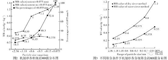

2.1最大粒径对机制砂MB值的影响
选取有代表性的石灰岩机制砂作为研究对象,研究不同粒级的机制砂对MB值的影响。
由图2可以看出,随着机制砂粒级的不断减小,粉料所占的比例不断增高,含有粉料的机制砂测得的MB值也逐渐增大。不含粉料的机制砂的MB值随最大粒径的降低变化较小。从这里可以看出粒径<0.075mm的粉料是MB值的主要贡献者,粗颗粒的表面以及粗颗粒表面吸附的粘土质成分也贡献部分的MB值,所以机制砂粉料含量直接影响机制砂MB值。
2.2干湿分级下不同粒级颗粒的MB值
采用干筛和水筛筛出不同的机制砂粒级并测试其MB值。由图3可以看出,两种筛分方式筛分的机制砂MB值都随着粒级的降低而增加,而干筛法筛出的各粒级机制砂的MB值明显高于水筛法筛出的同粒级机制砂MB值。由于颗粒粒级的降低比表面积随之增加,机制砂表面对MB的吸附作用增强,故水筛法筛分的机制砂MB值随粒级降低而增加;对于干筛法筛出的同粒级机制砂随粒级的减小比表面积增加,加之颗粒表面吸附的粉料也同样增多,所以其MB值的增加幅度更大。

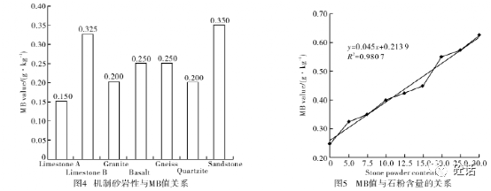

2.3不同岩性对机制砂MB值的影响
从以上的研究可以看出,机制砂本身对MB有一定的吸附作用,可以认为机制砂母岩为机制砂的MB值提供了一个本底值。而MB值的作用是判断机制砂中粘土成分的含量,因此为了更好地探明MB值的决定因素,此节研究了不同岩性机制砂与MB值之间的关系。在不同岩性的机制砂掺入5%母岩研磨而成的石粉,测试的结果(见图4)可以看出:随着母岩的变化,机制砂的MB值在0.15~0.35之间变化,并且不同岩性的机制砂有一个不同的本底值,这个本底值对MB值作为砂中粘土成分含量判断指标的精确性有一定的影响。这一点在标准制定时应予相应的考虑。
2.4不同石粉含量对MB值的影响
通过向代表性的石灰岩机制砂试验样(0.075~2.36mm)中外加不同比例的石粉来研究不同石粉含量对MB值的影响。
由图5可以看出,随着纯石粉含量的线性逐渐增加,MB值增幅很小,当石粉含量为10%时,MB值也仅为0.40,当石粉掺量为30%时,MB值依然只有0.6左右。这表明石粉的增加虽然增加了粉料的比表面积从而增加了机制砂对亚甲蓝的吸附作用,但这部分对MB值的贡献量比较小。

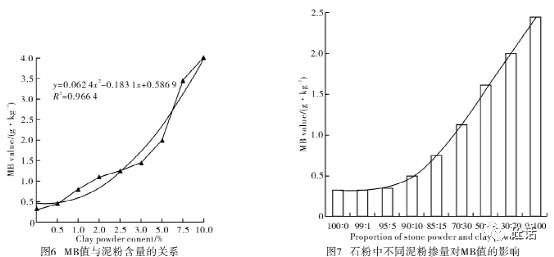

向粉料含量为5%的石灰岩机制砂中掺入不同量的泥粉,MB值及影响曲线见图6。
由图6可以看出,MB值的增幅与泥粉的增长成平方关系,当泥粉含量为3%时,MB值即超过1.4,当泥粉含量为5%时,MB值远远大于1.4。当粘土含量为10%时,MB值达到4.0,泥粉含量是MB值的主要影响因素。
2.6泥粉比例对机制砂MB值的影响
当控制机制砂的石粉和泥粉含量总和为5%时,通过改变机制砂中石粉和泥粉含量的质量比例来测定MB值的变化,所得试验结果见图7。
由图7可以看出,当泥粉比例由0%增加到100%时,MB值增幅明显,即当粘土所占比例掺量大于10%时,MB值迅速增大。可以看出机制砂粉料中粘土比例的改变会明显影响MB值,机制砂中的粉料限值应该和MB值联动来作为机制砂质量分级的判断指标,如果把MB值或粉料含量作为单一指标来分级不能准确地把握机制砂的质量,也会错杀一些质量良好的机制砂。
