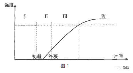

(1)商品混凝土从搅拌到工作基本分为四个阶段,我们从三个阶段去分析早期裂缝的原因(特殊混凝土如大体积混凝土、超长薄壁混凝土、高强混凝土由于其特殊性施工单位比较重视。而且文章论述较多,我们在此只浅谈梁板方面的早期裂缝)。混凝土强度发展如图1所示。
Ⅰ为施工阶段即混凝土从流态到初凝时间。
Ⅱ混凝土从初凝到终凝时间。
Ⅲ混凝土从终凝到28天龄期。
Ⅳ混凝土工作期或寿命期。

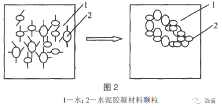

在Ⅰ阶段,商品混凝土从搅拌到施工浇注、振捣、收光至初凝。根据施工的具体要求大约持续8~10小时左右,为了保证混凝土的可施工性,商品混凝土均掺有不同型号高效缓凝泵送剂,以方便现代混凝土的施工,而早期混凝土裂缝均在Ⅰ、Ⅱ阶段产生。第Ⅰ阶段产生的裂缝为塑性裂缝,包括自然沉降收缩和失水收缩,以及减水剂失效后水泥颗粒沉降产生的收缩,当这些收缩产生的变形(ε1+ε2+ε3)大于混凝土的塑性变形ε时,混凝土就会产生不规则的裂缝。
自然沉降收缩和失水收缩在普通现场搅拌的混凝土中是比较普遍的,施工单位也比较重视。但商品混凝土从浇注至终凝时间均在6~8小时,对梁板而言,如不采取正确的施工方法和有效保湿措施,在此时间内每平方米失水可达3kg左右。高效缓凝泵送剂在现代商品混凝土中的作用是不可缺少的,减水剂对水泥具有强烈的分散作用,它借助极性的吸附作用,大大降低了水泥颗粒间的吸引力,在电性斥力的作用下,胶凝材料—水体系处于相对稳定的悬浮状态,从而达到减水,提高工作性的目的。随着时间的推移,吸附在水泥颗粒表面的减水剂电位减弱至消失,水泥浆体相对稳定的悬浮状态破坏,产生沉降和絮凝。在实际过程中表现为滞后泌水,即在浇注振捣后1~2小时产生混凝土泌水现象。如图所示。减水剂失效后水泥颗粒沉降产生的收缩往往被施工单位忽视,对此,我们必须加以重新认识并在生产和施工过程中加以重视。
高效缓凝减水剂(泵送剂)这种特性,表现为混凝土浇注后坍落度损失,混凝土从施工时坍落度16~18cm减至5~7cm,由于水泥颗粒的再絮凝,水泥浆体局部浮力变小,使砂石骨料再次产生沉降收缩,我们可将这种收缩称为减水剂极性消失收缩。
