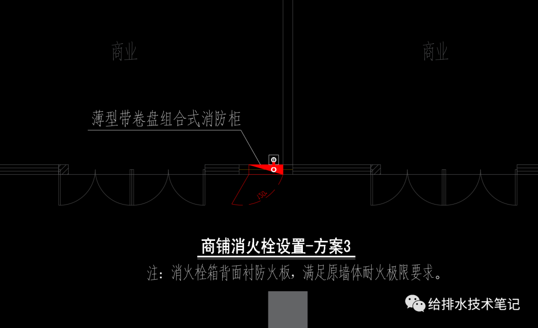

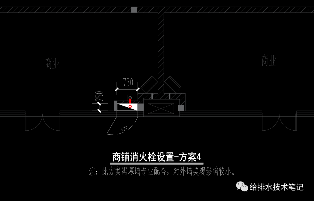

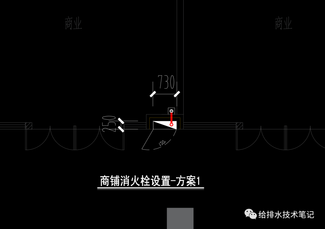

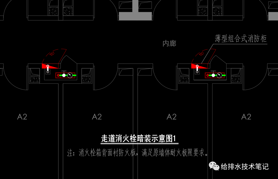

1)对于非严寒、寒冷地区,消火栓可设置于商铺内,但宜将消火栓设置于外墙,宜暗装在墙体内或在柱体外装饰龙骨内,当冬季可能冻结时,应采取相应保温措施。其安装方式如下图所示:
注:
如商铺外墙原墙体不满足暗装要求或无墙体,可于建筑专业协商增加墙体,以满足消火栓的暗装要求。
注:
当外墙均为幕墙时,暗装消火栓箱时,也可以采用如上图所示的方式,与幕墙专业配合,在幕墙上留开启扇,以降低对外墙美观的影响。

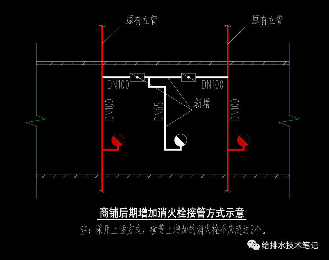

至于后期商铺分隔,增加消火栓的问题,这个可以灵活处理,首先对于面积不是很大的商铺,通常不需要在商铺内设置消火栓,对于主力店等面积较大的商铺,本身商铺内可能就有消火栓及消防立管,当需要增设个别消火栓时,可采取如下方式处理:
注:
采用上图所示方式,横管上增加的消火栓不应超过2个,当需要增加2个时,宜在增加的消火栓之间的横管上再增设分隔阀。

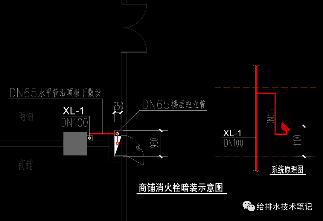

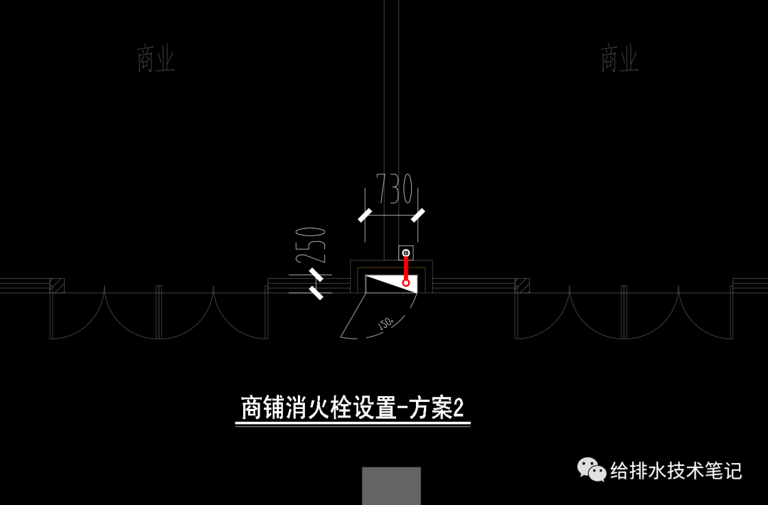

2.3 商铺消火栓设置
注:
一般购物中心中消火栓设置,后期精装设计时均会深化设计,前期留好土建条件,通常优先考虑将立管靠结构柱设置,避免上下层商铺由于墙体位移带来的立管转换。

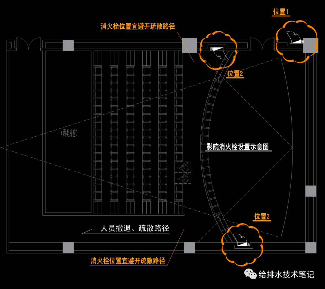

2.4 影院消火栓设置
中庭售卖区不宜设置消火栓,中庭立柱不应设置消火栓,宜于靠墙暗装;影厅内不宜设置消火栓,如必须设置时,宜按下图所示位置:
注:
影院消火栓原则上设置于公区走道等位置,例如上图所示的位置1,当设置于公区无法完成影院的保护时,可设置于影院内,宜优先考虑位置2,其次位置3,应优先考虑出入口等位置明显、便于使用、又不影响人员疏散的位置。不宜设置于退场走道等空间相对狭窄、场地局促的位置。

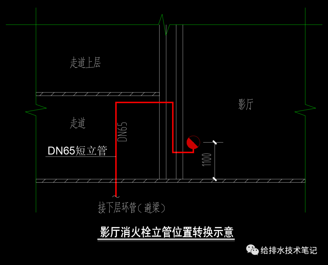

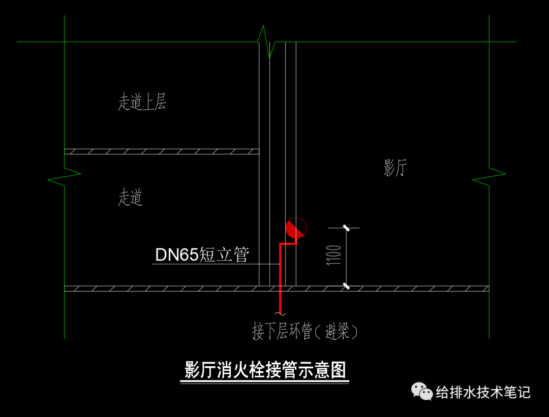

影厅部分通常为2层或3层挑高,影厅以外区域为按楼层分隔,为便于影院消火栓接管及兼顾美观,可于影院部分下层设置局部消火栓环管,影院入口层的影厅内设置的消火栓采用DN65短立管穿楼板连接至下层消火栓环管上。需特别注意短立管位置是否穿梁。

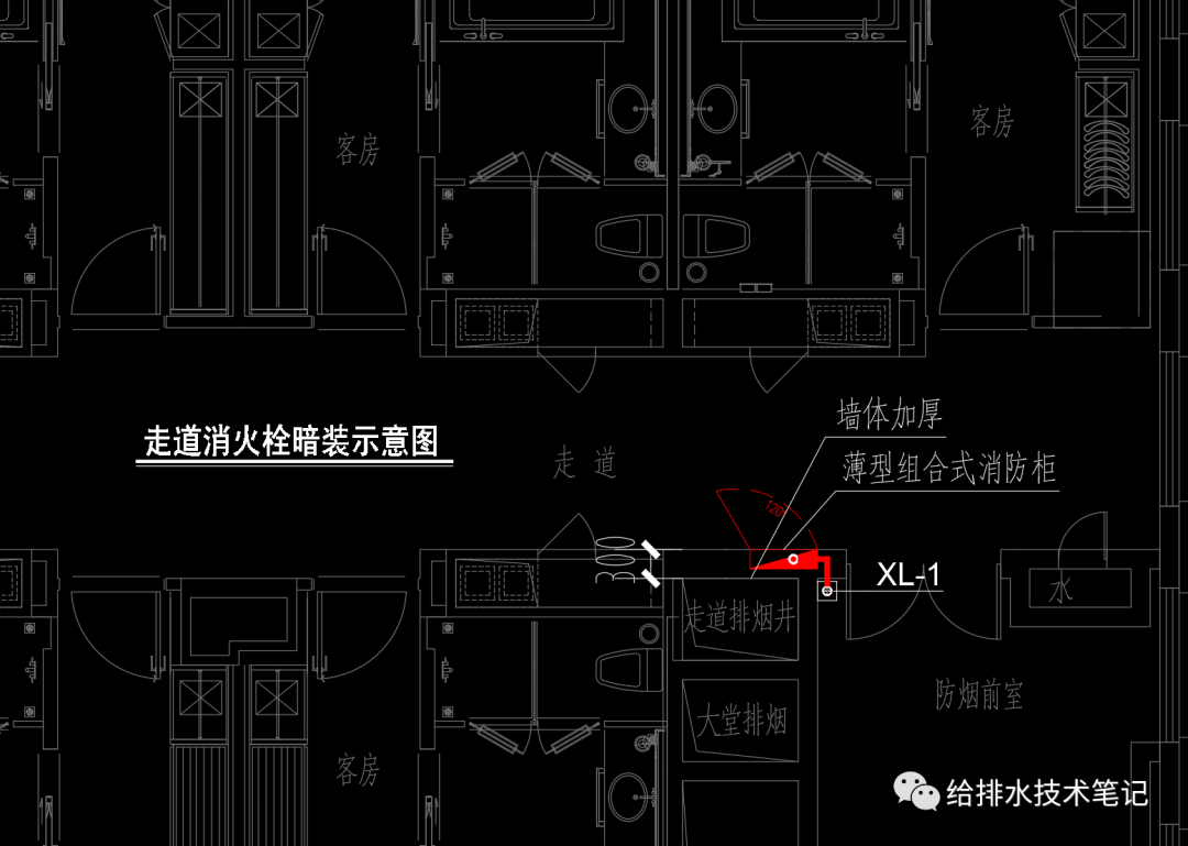

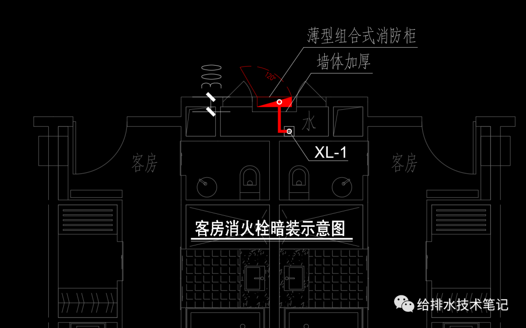

宜优先设置于楼梯间、前室等位置,当需要设置在疏散走道内时,宜优先考虑设公共用房、公共井道等位置,当确需设置在客房区域时,宜于客房管井等位置暗装,不宜设置在房间门旁边等有碍观瞻的位置。
2.  消火栓设置
注:
不同项目管井尺寸差异较大,应结合具体项目情况考虑消火位置,上图所示的管道井可考虑水暖共用。

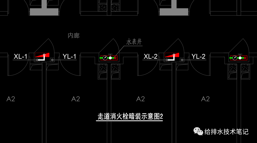

1)可将水表井与消火栓结合布置:
2)也可将消火栓安装凹口和水表井交错布置:
注:
a. 上图中管井均为示意,其尺寸要求应根据具体项目确定,上图仅为设计思路参考,按上述方式一般仍需设置主管井。

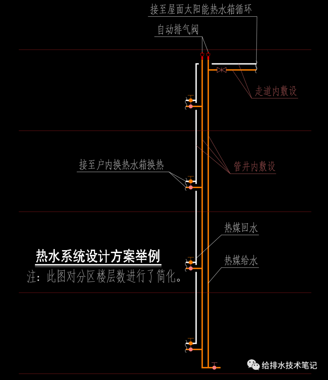

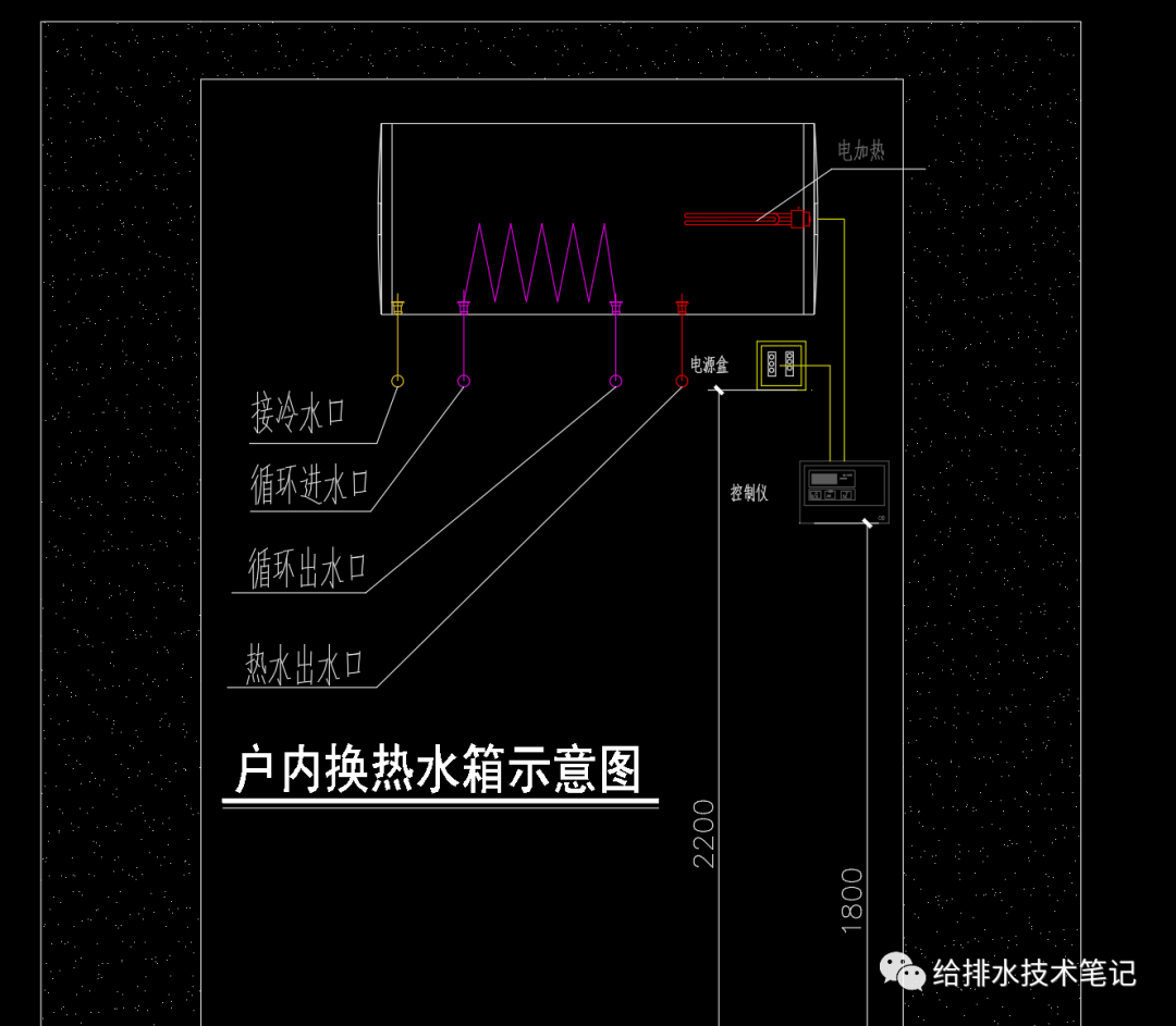

b. 当设置集中热水系统,例如太阳能热水系统时,可采用非承压集中集热、分户储热太阳能热水系统,于户内设置承压换热水箱进行间接换热,采用电作为辅助热源。可将如下图所示:
c. 上图所示系统为间接换热系统,热媒循环可无需设置热水表,每户仅一个冷水水表,避免了热水表的设置,减少公区管井面积,对户型影响较小。
d. 住宅类公寓不建议采用直接热水供应系统,其他类型公寓,如酒店式公寓,当有计量需要时,可采用直接热水供应系统,宜采用干立管循环,不宜采用支管循环,当热水出流时间不能满足要求时,可采用支管自调控电伴热保温。

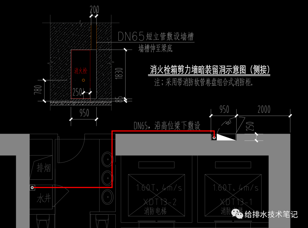

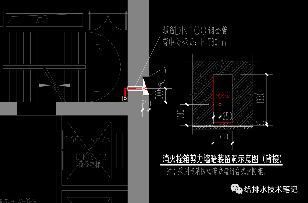

很多超高层建筑存在外形多变、结构形式复杂、平面边界收缩、整体结构扭转等情况,且考虑设于核心筒便于使用、后期受房间分隔影响较小,故,宜尽量将消火栓位置避开建筑外轮廓,设置在核心筒内部或核心筒周边,以有效减少造型渐变、结构构件位移对消火栓位置的影响。
可将消火栓设置于核心筒楼梯间及前室、消防电梯前室、设备机房外墙、管道井外墙等位置,尽量不要设置在剪力墙上。当确有需要时,经结构同意,方可于剪力墙上留洞暗装,留洞及套管需提资给结构专业,由结构专业设计补强措施。
