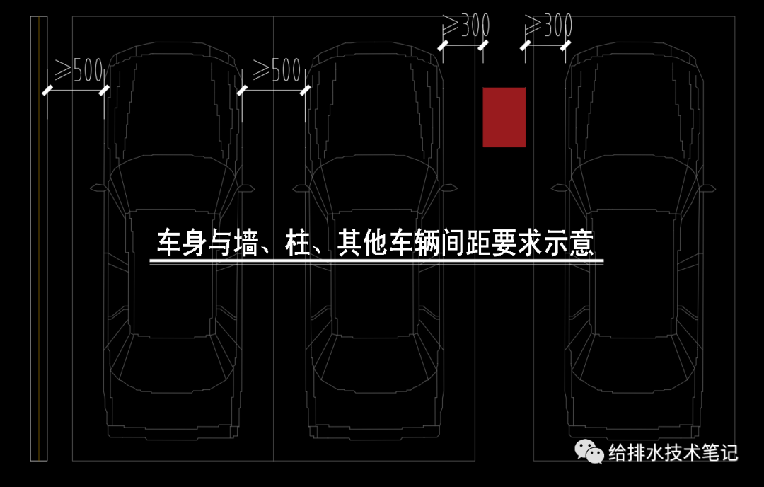

2)《车库防火规》
2.1 车位布置
根据表6.0.16可知,对于小型汽车停车库,通常要求汽车与汽车之间的水平距离不小于0.5m,汽车与墙之间的距离不小于0.5m,汽车与柱之间的距离不小于0.3m,如下图所示:
解读:
车位尺寸实际是由车身距其他车身、墙、柱等构件的距离,加上车身尺寸推算而来,车位设计最小外廓尺寸满足《车库建筑设计规范》表5.3.2。万科、恒大的地库设计标准上均要求车辆之间净距不小于600mm,车辆横向与墙不小于600mm。
但在实际使用过程中,驾驶员停车难以对上述要求进行精确把控,实际上述间距属于理想状态。且车辆尺寸不一而足,对于部分尺寸较大的车辆,实际留有空间更小,故消火栓箱布置时,不应考虑利用车位空间进行消火栓的使用。

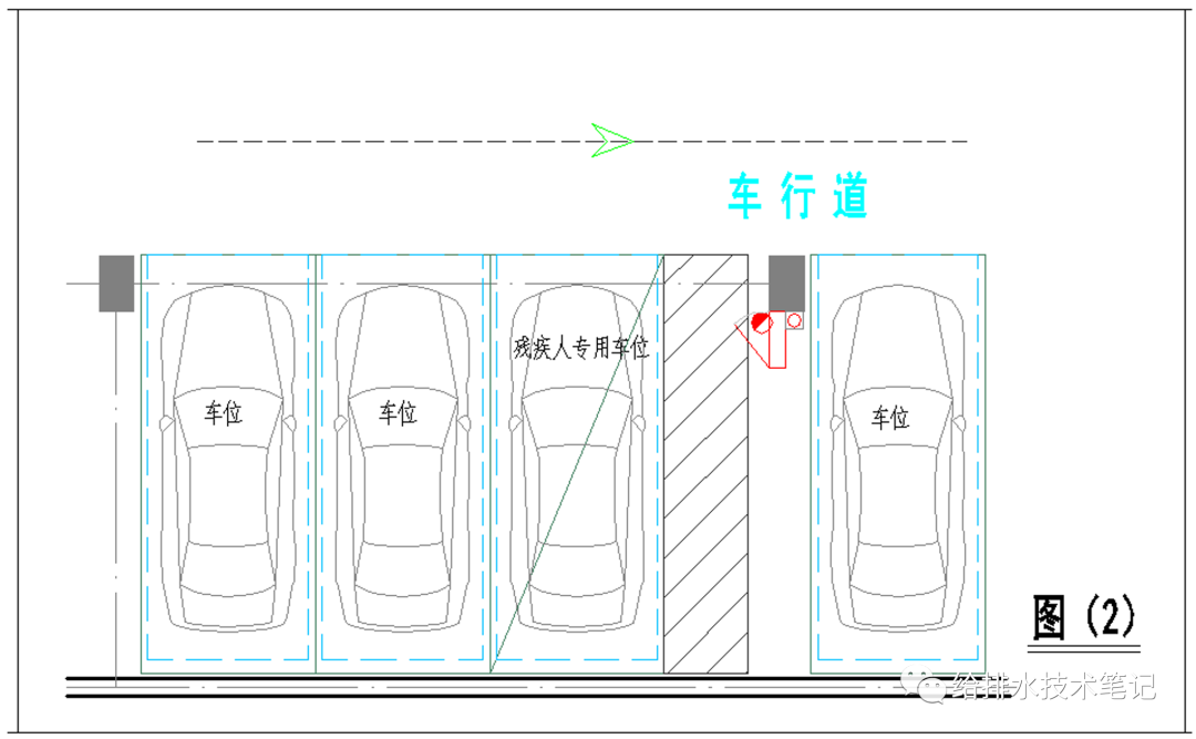

3、问题案例
常见车库消火栓设计问题案例列举及分析:
分析:
示例1中消火栓安装占用了车道空间,造成车道净宽不满足5.5m的最小宽度要求(双车道),且存在影响车辆动线的问题,车辆入库时,容易导致刮碰。
示例2,对柱网进行了退距调整,但占用了车位空间,存在阻碍车辆动线的问题。

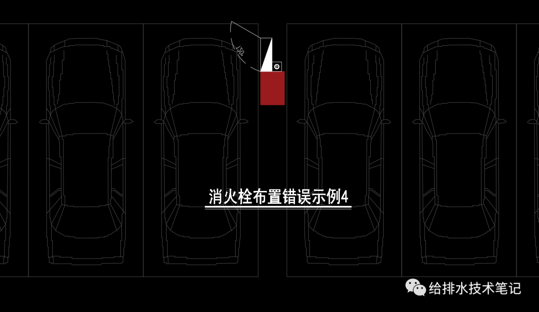

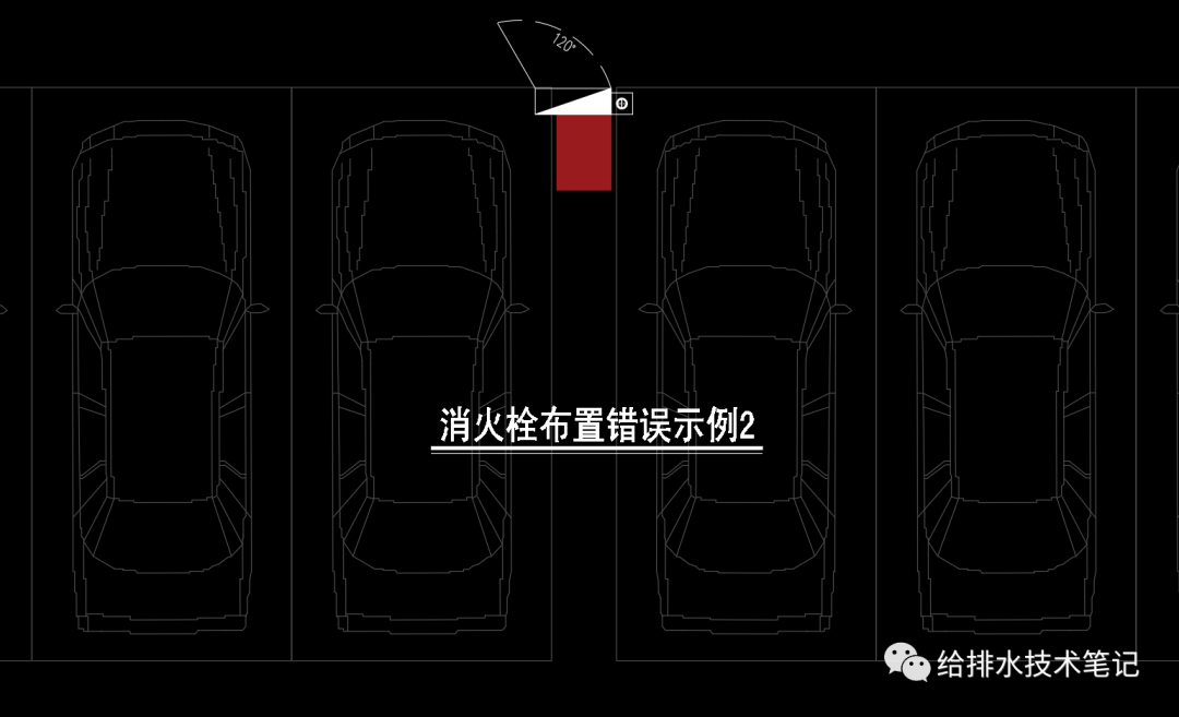

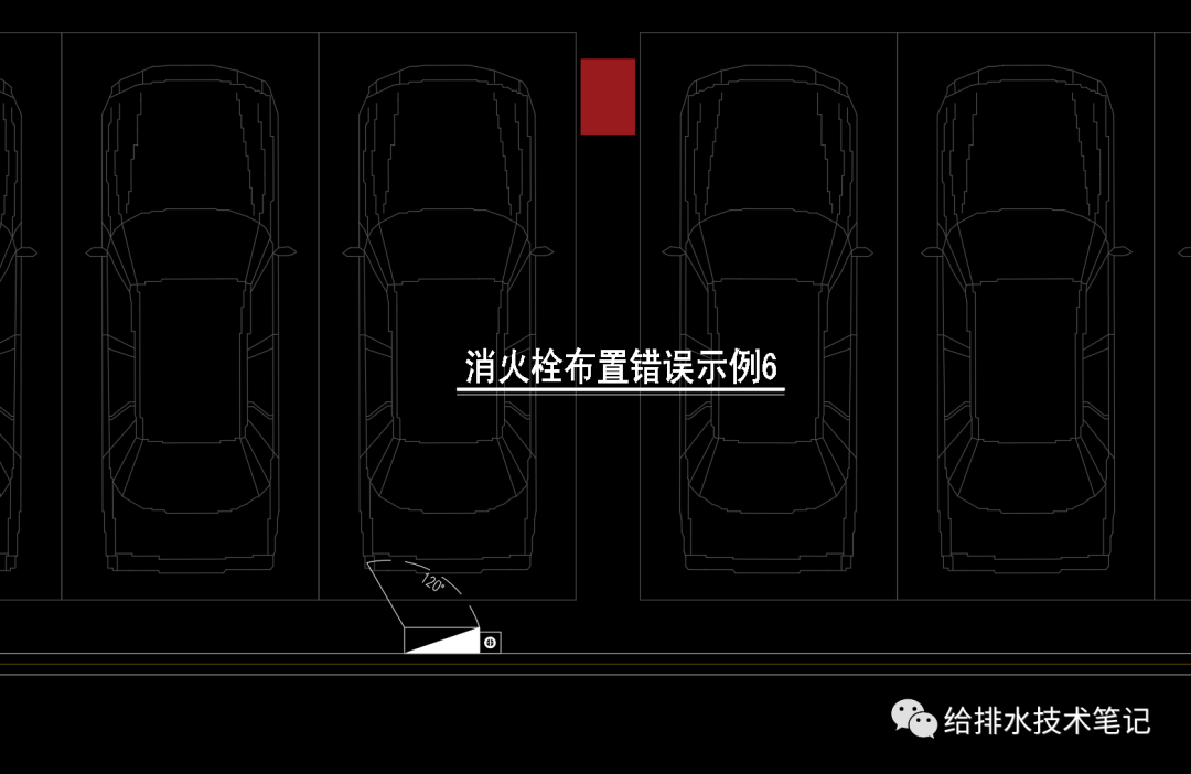

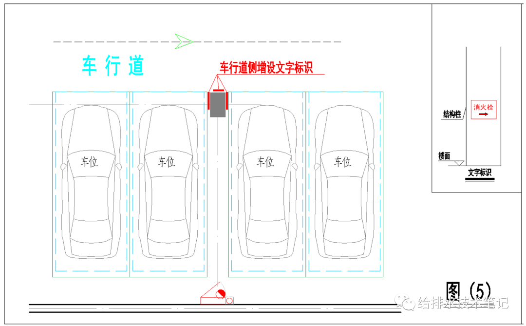

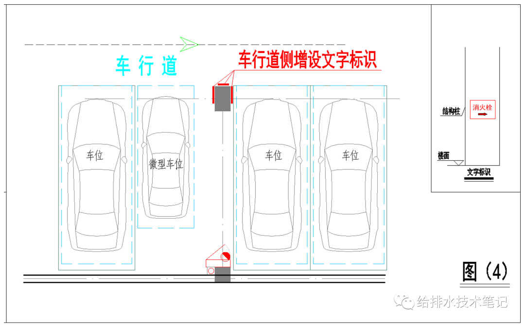

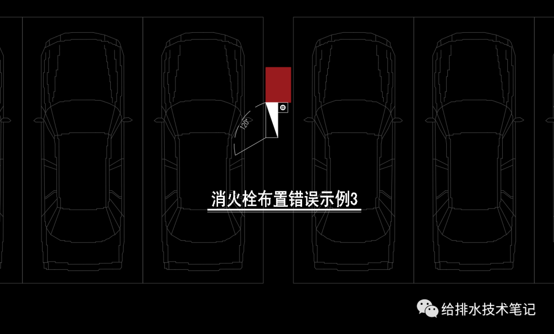

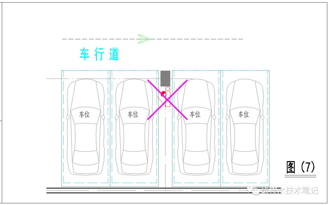

分析:

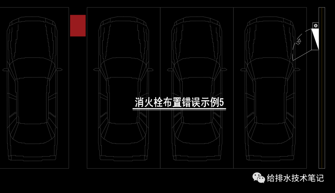

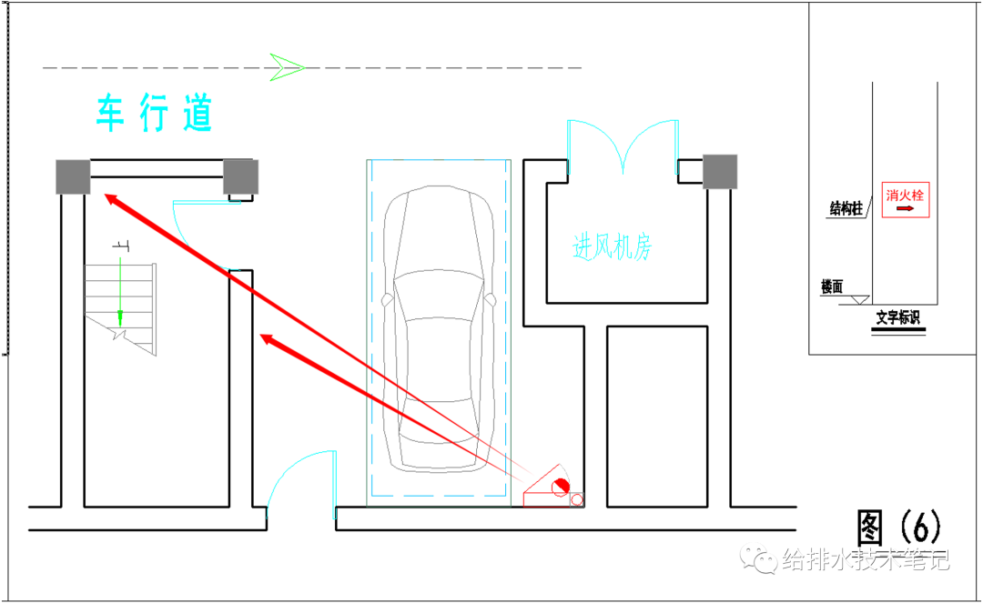

示例3~6中消火栓的布置均无法保证消火栓的操作空间及开启角度要求;
示例3还可能导致车门开启困难;
示例3、6消火栓设置位置不够明显,取用不便,均可能因为车辆的停放导致消火栓难以被发现。
注:示例5中当能保证消火栓前的操作空间时,可采用示例5的方式,消火栓前操作空间建议不小于1.0m×1.0m。

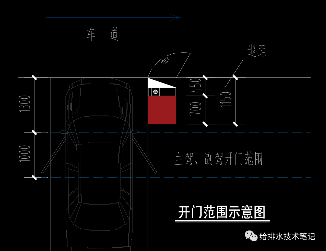

4.3 退距
退距指的是临车道柱面与车道的间距。
由于车辆停车后,其主驾、副驾开门位置通常位于距离车道1.3~2.3m之间,故柱位退距及消火栓安装时,应避开开门位置,保证车门正常开启,例如,设柱位退距450mm,柱体进深方向尺寸为700mm,则450+700=1150mm<1300mm,不影响车门正常开启。

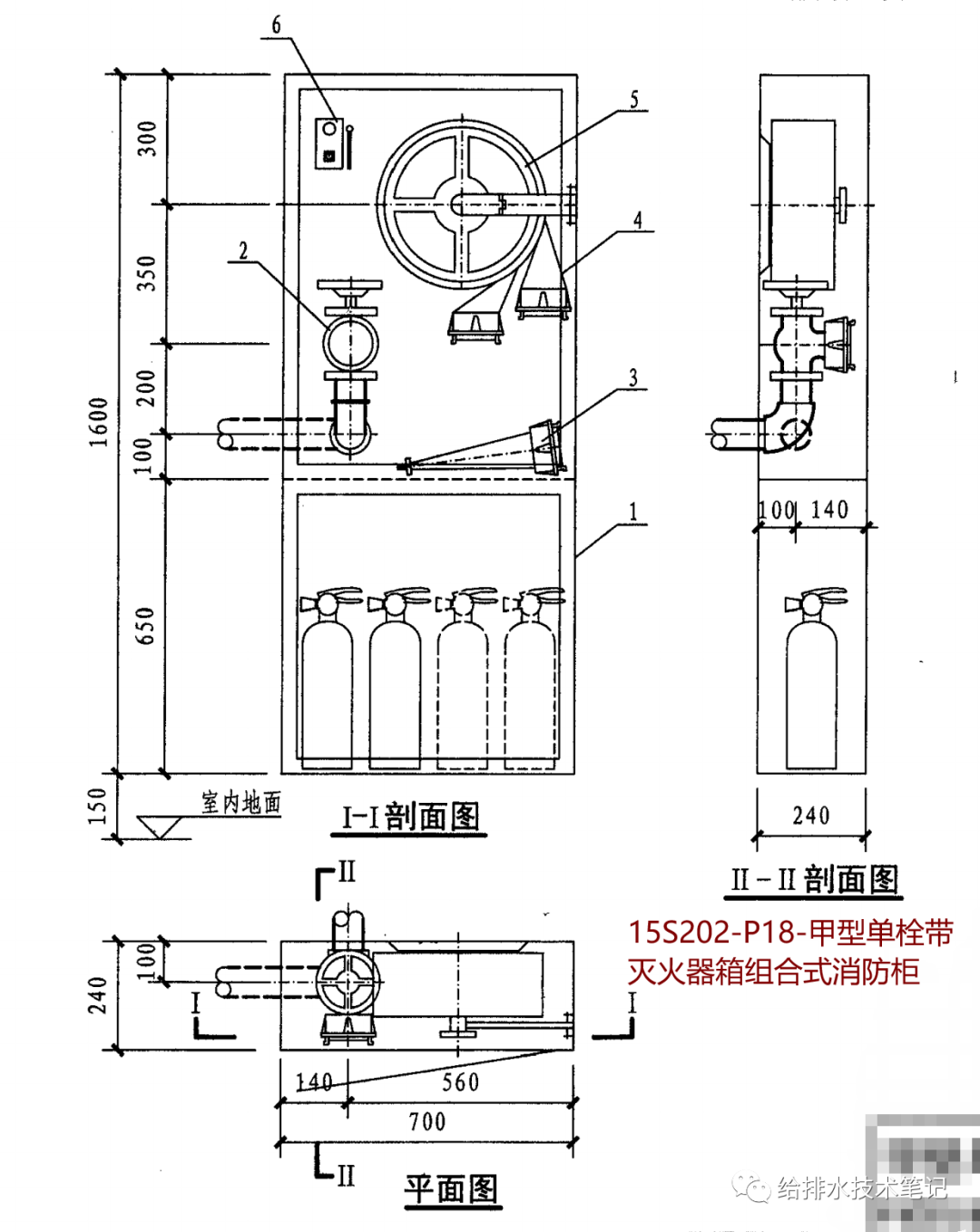

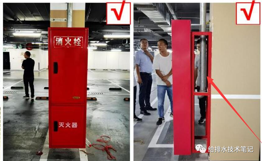

4.4 消火栓箱
由于地下车库车位间消火栓一般为明装,且基于美观和取用方便的考虑,建议优先采用240mm厚的消火栓箱及带灭火箱组合式消防柜,尽量将灭火器与消火栓箱组合设置。
选型建议:甲型单栓带灭火器箱组合式消防柜,尺寸为700*1600*240(厚)。如下图所示:
分析:
对于7.8m的柱距,采用宽度为650mm的消火栓箱也无法面向车道开启。而对于7.9m的柱距,采用700mm宽的消火栓箱也能解决安装问题,采用宽度650mm的消火栓箱并无优势,而组合式消防柜宽度均不小于700mm,故个人认为选用上述消火栓箱箱型是比较合适的。
将立管设置于消火栓箱背面,采用背接的方式接管时,需要特别注意接管位置是否能对应,部分设计盲目将立管后置,而不考虑接口位置,实际接管也时无法实现的,如上图上图所示,消火栓凸出柱体200mm时,DN65短立管可从背面距消火栓边缘140mm处接入,满足要求。

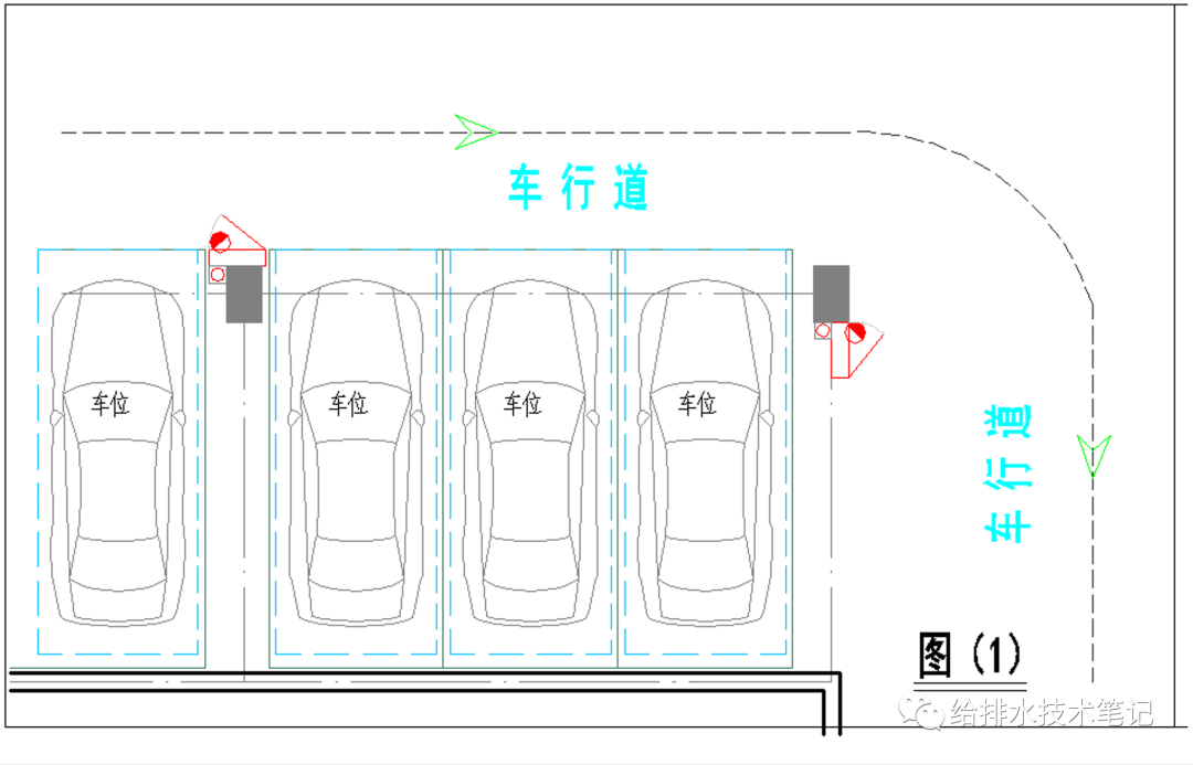

地下车库消火栓布置应优先考虑设置于楼梯间、公共走道、设备机房、未设置停车位及车道等功能的空白区域、墙垛等方便设置消火栓的位置;

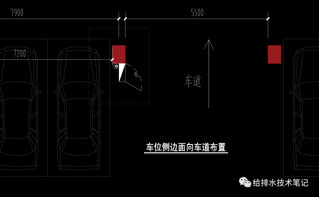

当确需要在车位旁边、车位间设置时,可先结合车道流线,在停车位侧边设置,面向车道开启;
当以上方式仍不能满足要求时,可考虑车位间布置,而车位间布置也是车位规则排布时地下室消火栓布置的难点所在。
1)车位侧边布置
注:采用此方式时,应注意消火栓箱及管道安装不应影响车道净宽,也不应影响车门开启。

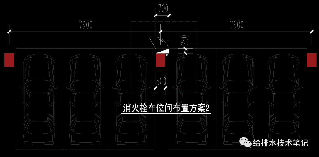

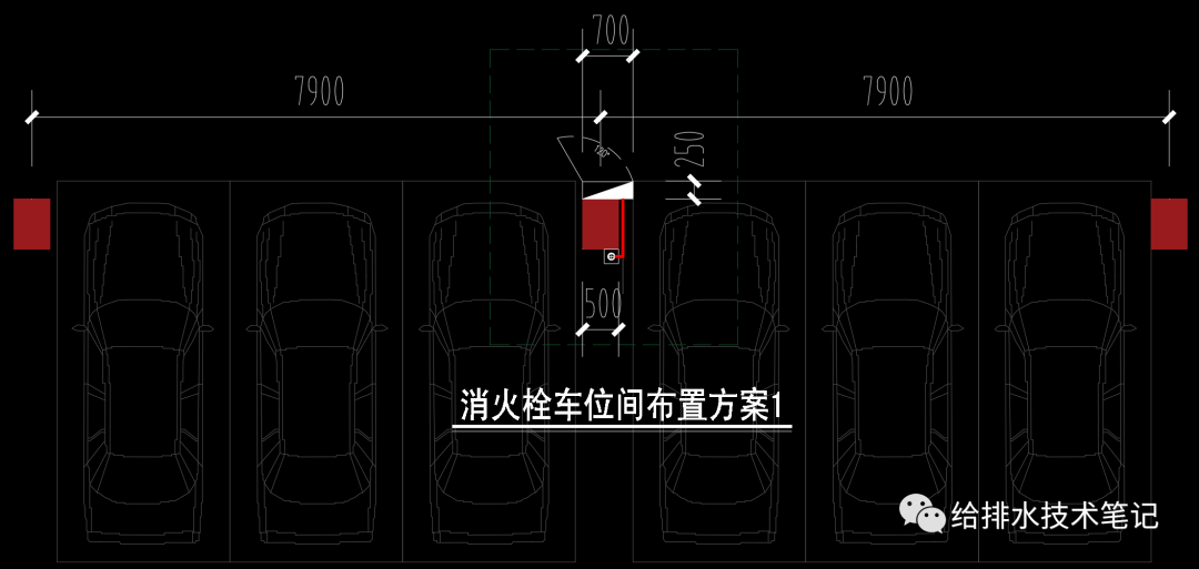

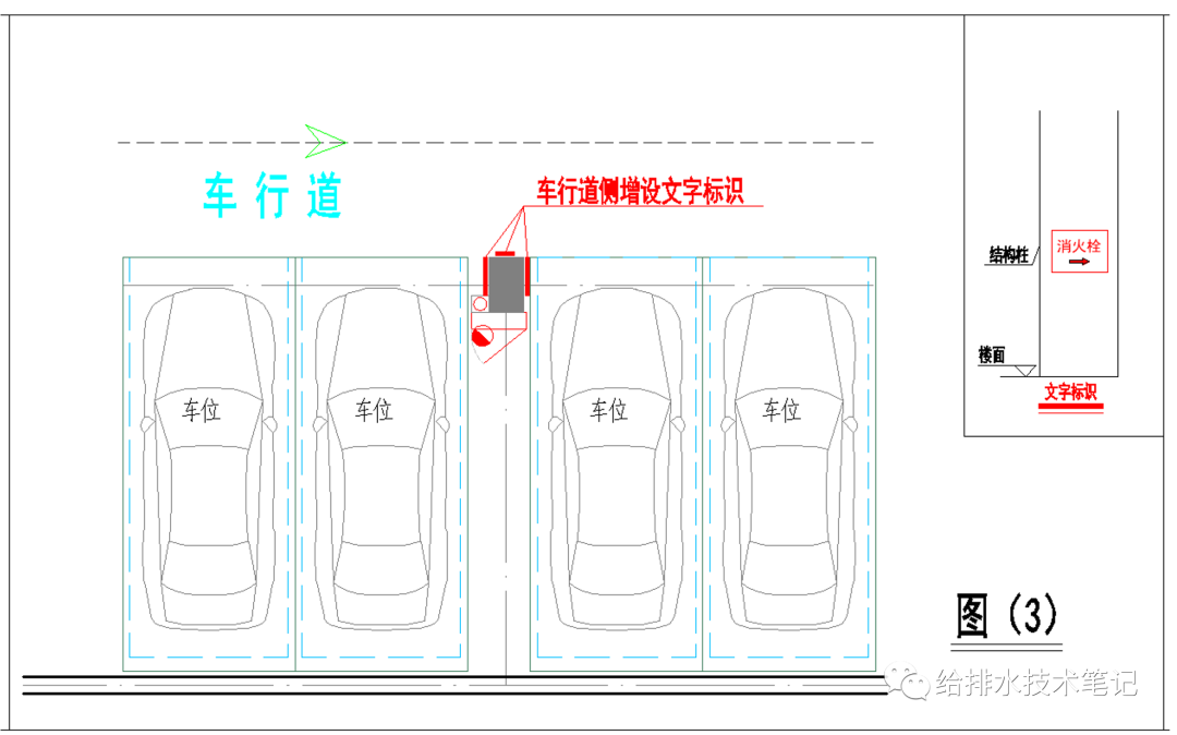

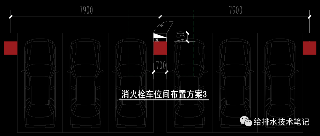

1)车位间布置
分析:
对于7.9m柱距,单车位宽度2.4m,当于车位间布置消火栓时,消火栓箱应面向车行道开启,可采用如上图所述的3种方式安装:
a. 当采用方案1和方案2时,每一跨除车位和柱位空间外,还剩余200mm的可调空间,当车位紧挨柱位时,可与建筑协商挪动车位实现消火栓安装。此方案柱宽可采用500mm,退距250mm,宜优先采用方案1,将消火栓立管隐藏于柱体背后,更加美观。
b. 采用方案3时,柱宽宜采用700mm,保证消火栓安装不凸出柱体,消火栓箱背后设置角钢支架,DN65短立管从箱体背后接入,柱位退距400~450mm。
c. 上述的柱位退距、柱宽等参数应在施工图启动前即和建筑、结构等专业协商确定,以免施工图设计时才发现问题,造成各专业的修改,或者迫于压力勉强设计,导致后期无法验收。
