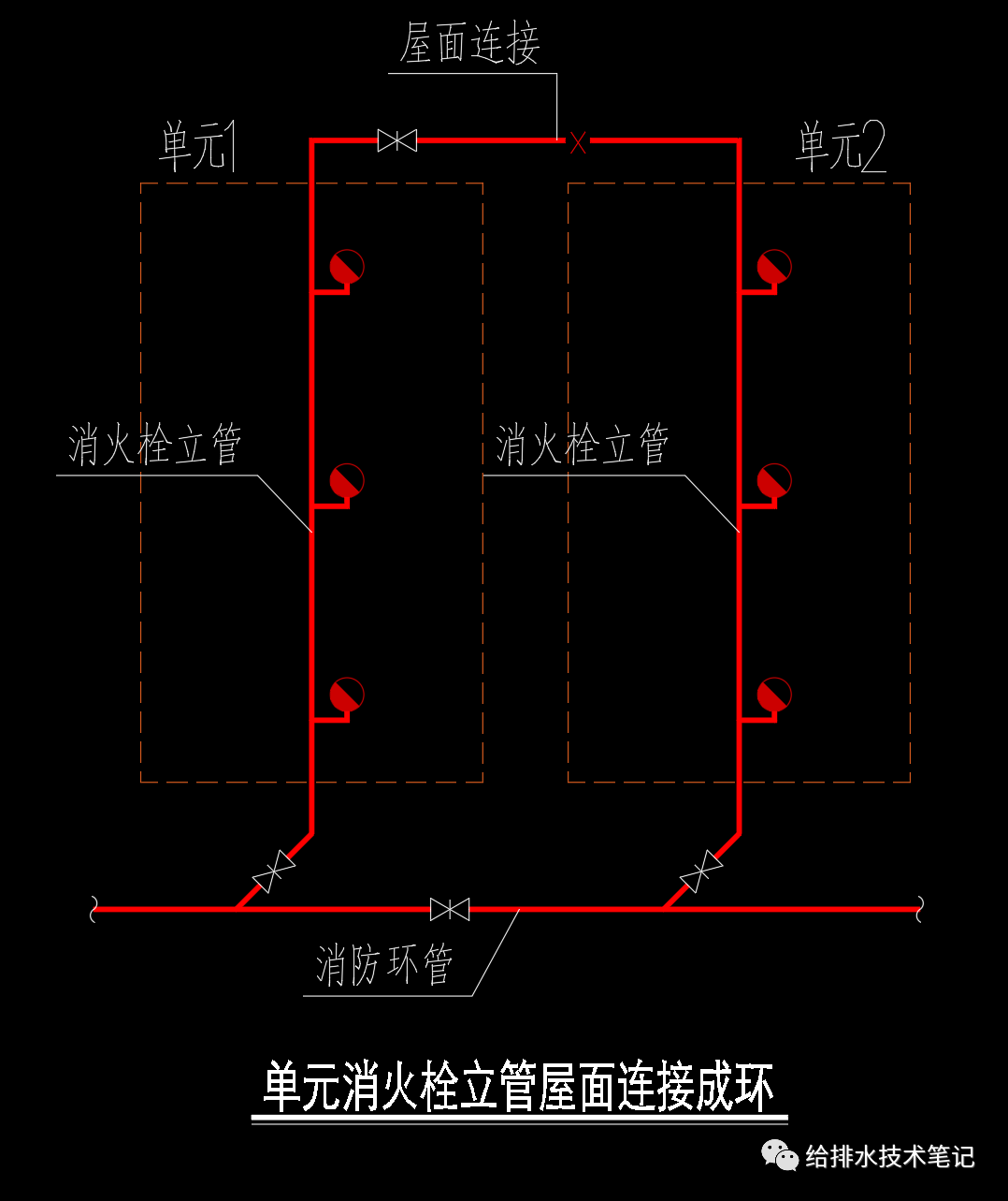

对于54m以下且每层设有多个住宅单元的住宅建筑,当每单元每层仅设1个消火栓时,可每单元设1根消防立管,立管底部可接至地下室(或室外)环管,立管顶部在屋顶连接成环,如下图所示:

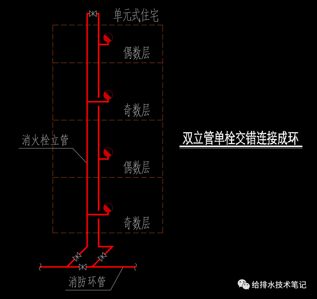

对于54m以下且仅有1个住宅单元的住宅建筑,当每层仅有1个室内消火栓时,可设置双立管,按楼层交错连接消火栓成环,可减少立管检修时关闭的消火栓数量,保证任意楼层消火栓检修时,其上下楼层消火栓仍可使用。设置形式如下:

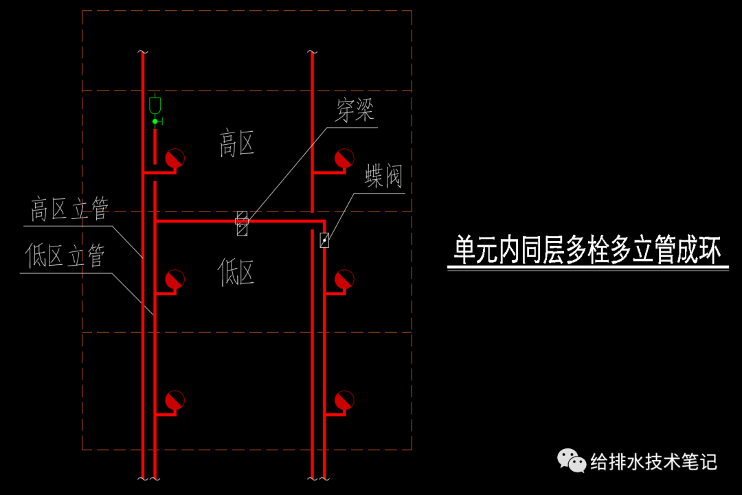

当同一住宅单元内设置多根消火栓立管,且消火栓系统需竖向分区时,消火栓立管宜设置于楼梯间角落或管道井内等相对隐蔽的位置。
系统成环时,消火栓立管底部可接至地下室(或室外)环管,楼层中环管穿梁敷设,环管阀门宜设置于立管上,可采用安装空间较小的蝶阀。如下图所示:
注:如果环管阀门设置于楼层横管上,将需要较大的安装和操作高度,特别是采用闸阀时,比较影响楼层净高和美观。

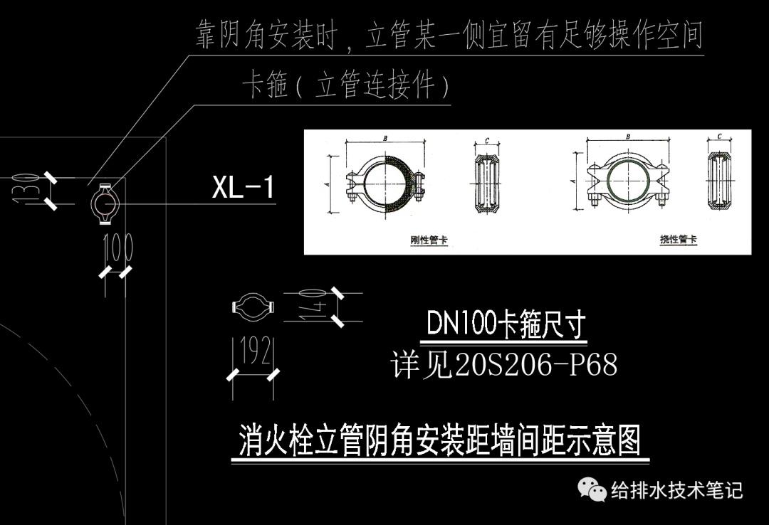

立管距墙间距要求:
当立管设置于阴角时,考虑卡箍安装和紧固螺丝需要的操作空间,建议某一侧距墙距离适当放大,个人建议不宜小于130mm,如下图所示:

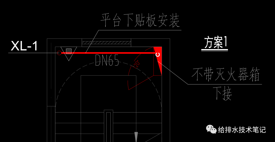

1)楼梯间设置
a. 半平台设置
注:消火栓应设置于疏散曲线以外,可优先考虑方案1,以尽量减小对疏散的影响。方案3需要增加砌体墙,有可能需要调整窗户位置,需与建筑协商确定,采用方案3’可减少对窗户的影响。

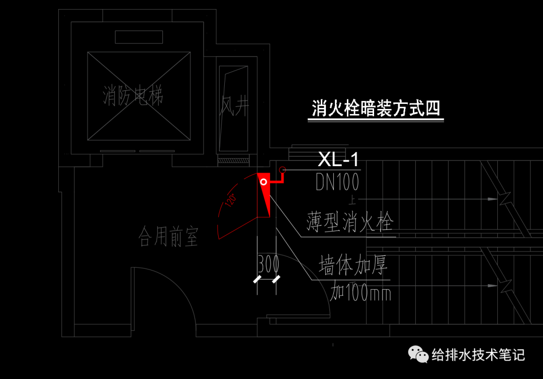

2)消防电梯前室设置

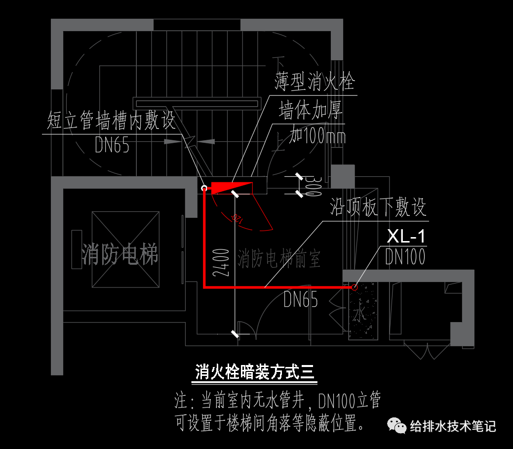

《建规》7.3.1-1:建筑高度大于 33m 的住宅建筑应设置消防电梯。《消水规》要求消防电梯前室必须设置消火栓。应注意消防电梯前室最小净宽不小于2.4m的要求。
通常电梯前室和楼梯间紧挨,对于54m以下单层仅设1个消火栓就满足要求、且设有消防电梯的住宅建筑,消防电梯前室和楼梯间均设置消火栓比较冗余,可考虑仅在消防电梯前室设置1个消火栓。

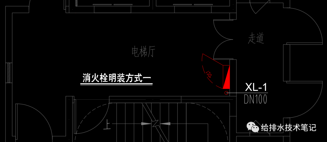

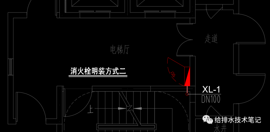

案例一
a. 明装方案
注:明装过于常见,本文仅举一例,后续均讨论暗装方式。

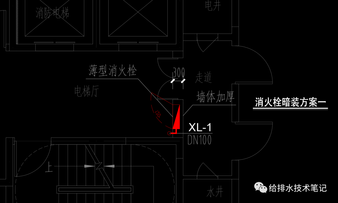

b. 暗装方案

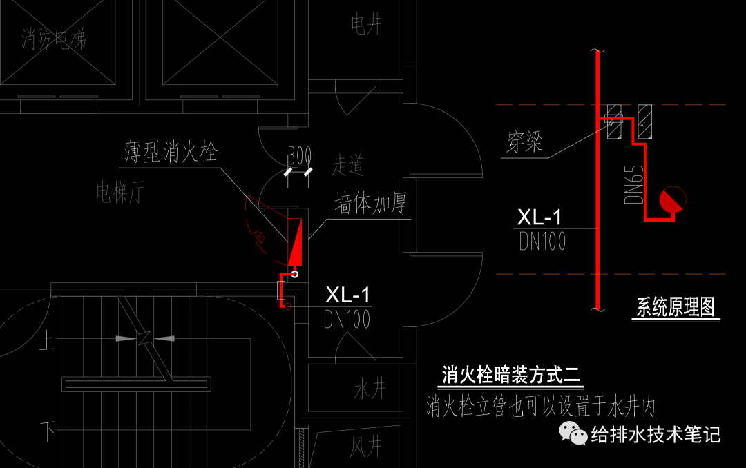

案例二
注:部分电梯前室净宽为2.5m,消火栓明装将影响电梯前室净宽,此时可将某墙体加厚100mm,消火栓及DN65短立管采用暗装的方式。

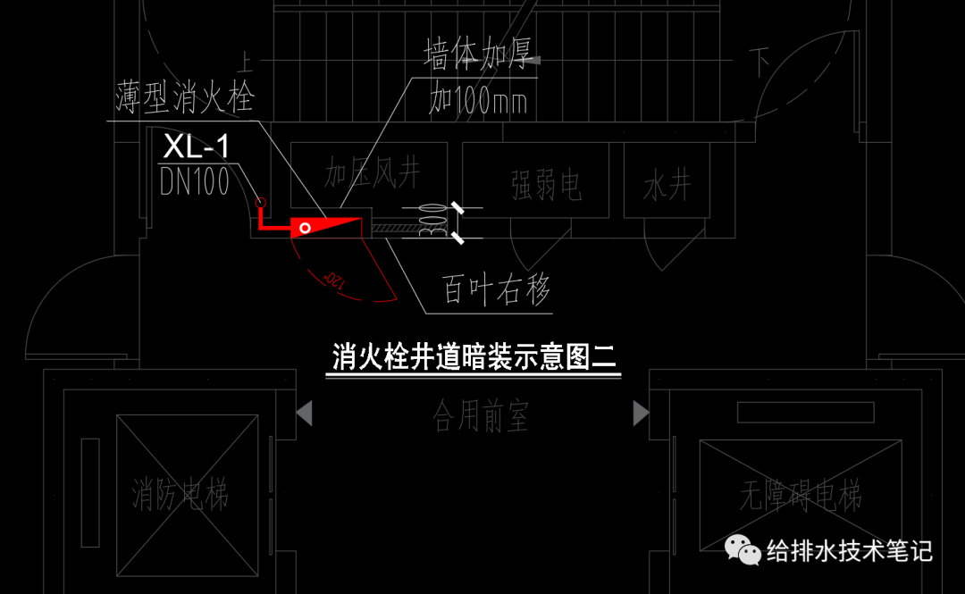

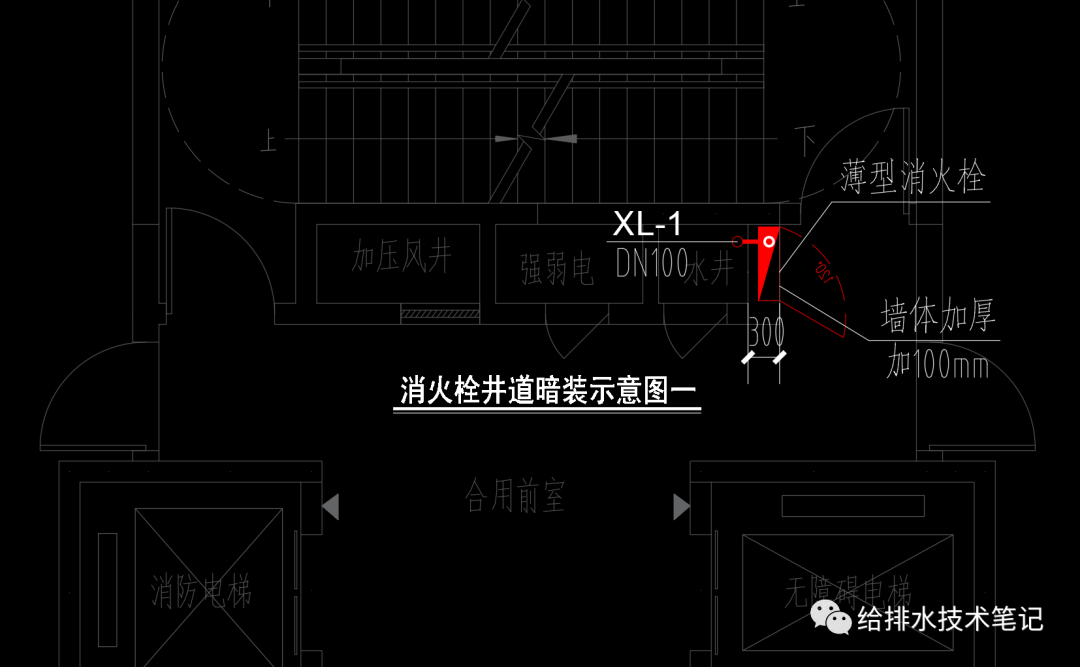

4)井道上暗装
设备管井上暗装时,宜优先暗装于水管井上,宜采取衬墙的方式处理,暗装于电井及风井上,应采取衬墙的方式处理,且应征得相关专业的同意,当安装于某一井道上,墙体尺寸不满足暗装要求时,可考虑暗装在相邻的井道墙上,跨井道暗装。
a. 水管井
b.  风井
注:电井暗装方式同风井,不再详述。风井及电井暗装消火栓时,当不具备上述直接侧接的条件时,可将DN100消火栓立管就近设置于相对隐蔽的角落,采用DN65短立管与消火栓暗装的方式处理。

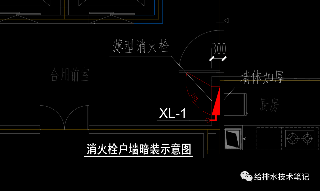

5)走道户墙暗装
注:户墙暗装消火栓时,墙面宜往公区加厚,当于公区加厚墙面有困难或不合理时,也可以考虑往户内加厚墙体的方式,往户内加厚墙体应与建筑协商确定,应保证户内的美观,及户内使用要求,通常可考虑于厨房短边加厚,对户内影响相对较小。

3)当可供消火栓箱暗装的墙面尺寸较小,不足以并列安装消火栓立管及消火栓箱时,可考虑将立管后置,设置于消火栓箱背面,采用背接的方式。
当背接也难以实现时,可采用消火栓立管与消火栓箱分开设置,消火栓箱采用非组合柜(不带灭火器箱),消火栓箱明装下接,DN100立管考虑隐蔽角落设置,DN65支管于楼板下接至消火栓箱。如下图所示:
