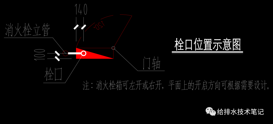

4)消火栓栓口不应安装在门轴侧。
解读:
a. 无防火保护层的钢梁、钢柱、钢楼板和钢屋架,其耐火极限可按0.25h确定。消火栓箱通常采用薄钢板、薄铁皮制作而成,厚度通常不到2mm(《消火栓箱》GB/T14561-2019要求为不低于1.2mm),其耐火极限更短,一般可忽略。
b. 《消火栓箱》要求箱门的开启角度不应小于160°,应理解为这是对产品本身的要求,而《消水规》中对消火栓箱门的开启角度要求为设计安装要求,即消火栓箱出厂时应满足不小于160°的开启角度要求,设计安装时,因实际情况复杂、场地局限等原因,应满足不小于120°的开启角度要求。
c. 需要注意的是,栓口不应安装在门轴侧,此处的门轴指的是消火栓箱门,不是房间门、户门。对于侧接的消火栓箱,栓口通常靠近立管侧,故一般消火栓立管不应靠近门轴侧,需协调消火栓立管和消火栓箱开启方向、开启角度的关系。

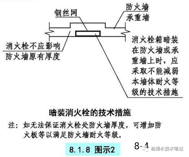

1)对于疏散走道两侧暗装的消火栓,可考虑采用衬防火板或采用“普通钢板+防火漆”等方式保证原墙体耐火极限,也可以采用衬墙的方式,用墙体厚度来保证耐火极限。
解读:
a. 疏散走道两侧墙体的耐火极限一般为1h,而建规对于疏散走道两侧安装的疏散门无耐火极限要求,可采用普通木门、玻璃门等形式,而门洞尺寸通常大于消火栓箱暗装留洞尺寸,从理论角度,消火栓箱暗装在这些位置,即便贯穿墙体安装,其造成的影响和疏散门类似,但由于《消水规》明文要求消火栓暗装时不得破坏墙体耐火极限,故可采用相对简单一点的方式处理。
b. 依据
CECS154:2003《建筑防火封堵应用技术规程》条文3.4.2:“当空开口面积大于0.25㎡时,应采用防火板、矿棉、防火包、有机堵料等封堵”。图集依据详见20J813《民用建筑设计统一标准-图示》—P8-4—图示2:
2)对于防火墙、承重墙、楼梯间隔墙、有耐火极限要求的设备机房隔墙、住宅户墙以及竖向井道处墙体,当需要暗装消火栓时,应与建筑专业协调,宜采取衬墙的方式处理,用墙体厚度来满足耐火极限要求。
解读:
a. 对于上述墙体,其位置相对重要,如消火栓暗装时防火处理措施不到位,可能造成火灾蔓延等情况发生,故个人建议优先采用衬墙的方式来保证耐火极限,个人认为此方式更为安全可靠。
b. 当采用衬墙等方式处理时,通常情况下,衬墙厚度不宜小于100mm,当原墙体耐火极限为3h及以上时,衬墙厚度应由建筑专业确定。不同材质、不同厚度的墙体其耐火极限详见《建规》附录。

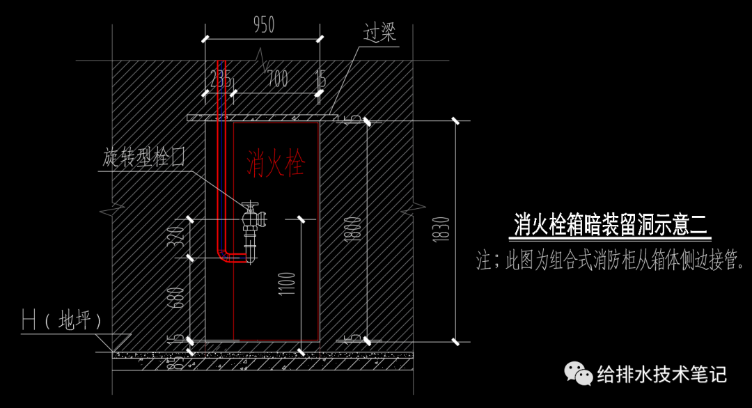

1、暗装尺寸:
剪力墙上暗装消火栓时需预留洞口,并提资给结构专业,由结构设计洞口补强措施;当暗装于普通砌体墙上时,一般可在设计说明中交代留洞要求,砌筑时现场留洞,由于洞口宽度大于300mm,需在洞口上方设置过梁,以免箱体被压坏。
消火栓暗装留洞尺寸要求详见国标图集15S202《室内消火栓安装》-P58。下面以薄型单栓组合式消防柜砌体墙暗装为例,其留洞尺寸如下:
解读:
a. 对于背面接管的消火栓箱,其暗装留洞尺寸为箱体上下左右均留15~20mm,当需要从侧边接管(单侧),其留洞宽度需在原有基础上增加220mm;
 b. 留洞底边距地面高度:
标准型消火栓箱(《消火栓箱》产品标准上有的类型)由设计人员根据所选箱型,按栓口中心距地面高度1.1m计算确定;
 c. 预留洞尺寸宜按上述要求设计,留洞过大,后期施工时安装稳固箱体不便,箱体稳固后,箱体和洞口之间的缝隙填充也比较麻烦。
 d. 消火栓箱的形式选择:
 建议尽量采用组合式消防柜,如果单独设置灭火器箱,暗装困难,明设可能影响疏散及美观。
 e. 需特别注意的是,对于剪力墙留洞,除预留消火栓箱暗装洞口外,还应考虑接管的留洞问题,应按设计需要预留穿墙套管(背接)或预留短立管(DN65支管)暗装墙槽(侧接),并给结构专业提资。

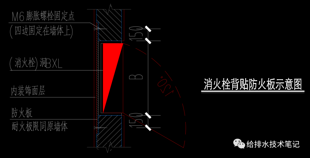

 2、衬防火板
 防火板分为防火薄板和防火厚板,当消火栓采用衬防火板的方式暗装时,防火板的选择由建筑专业根据暗装墙体的耐火极限确定,防火板的耐火极限性能一般由厂家给出,示意图如下:

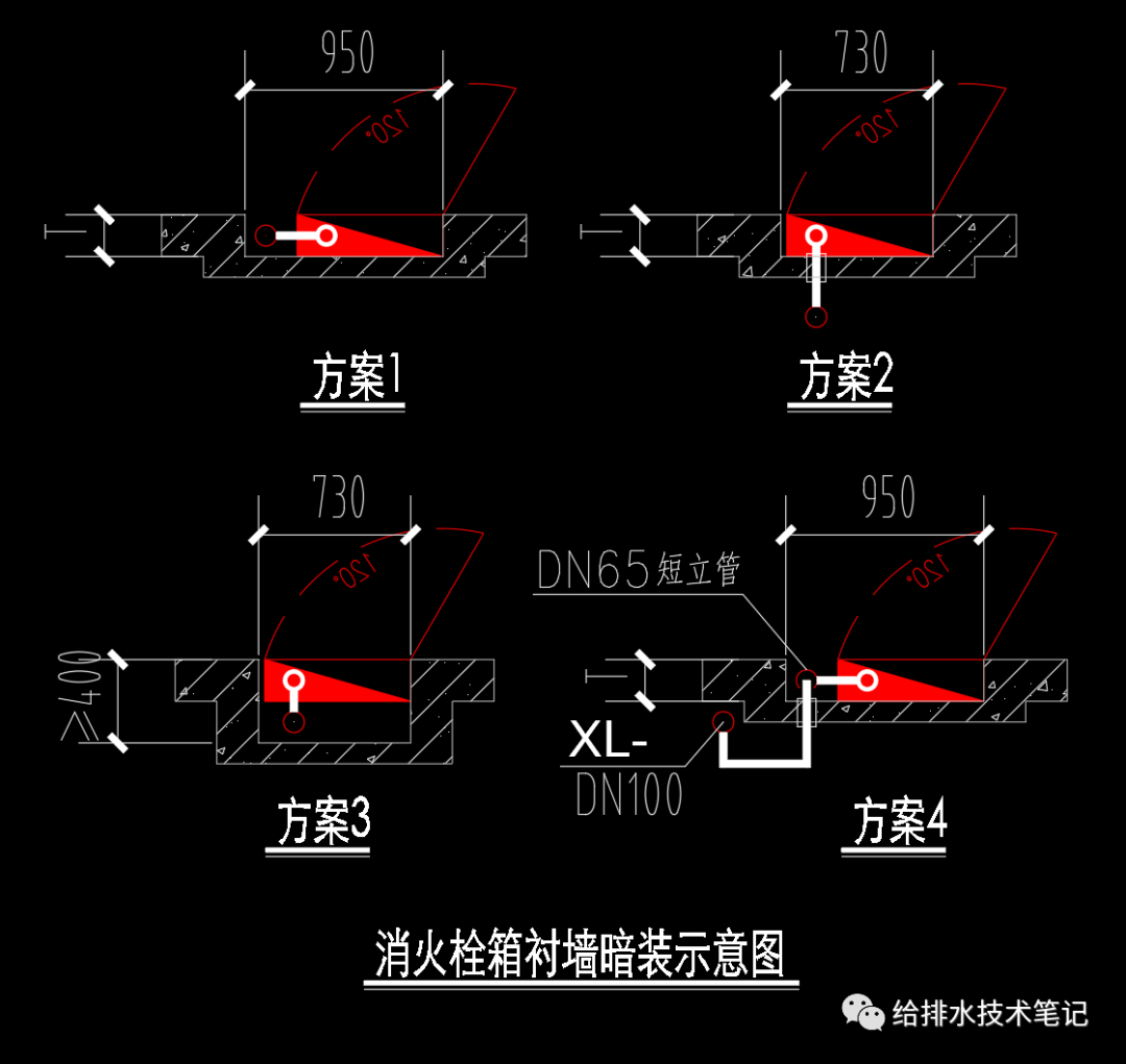

3、衬墙安装
 当采用衬墙的方式暗装,应注意衬墙厚度,对于耐火极限2h及以下的墙体,其衬墙厚度不宜小于100mm(一般为加气混凝土砌块),当耐火极限要求更高时,建议与建筑专业协商确定。
 以700mm宽的消火栓箱为例,衬墙暗装方案如下:
解读:
 a. 对于住宅等产权分明的居住建筑,户墙上暗装消火栓箱时,不能贯通,消火栓箱背后应留有不少于100mm的墙体,以免影响住户对该墙体的使用。
b. 当墙体较短,墙厚不满足要求时,也可以整体加厚墙体再进行留洞,以免箱体背后的墙面不平整,影响美观。
 c. 墙体留洞深度:
当采用方案1、2、4时,当采用原箱门时,留洞深度可按消火栓箱厚度考虑;当考虑拆除原箱门,设置装饰箱门时,其留洞深度宜在原有基础上再增加不小于60mm。方案3的前提为消火栓箱厚度不大于200mm,当超过200mm时,留洞深度应相应增加。
 d. 采用方案1、4且消火栓立管穿楼板时,应特别注意立管位置是否和梁冲突,当不能避开时,可选用其他方案。方案4的消火栓立管可就近布置在相对隐蔽的角落,立管于高位接至DN65短立管。
