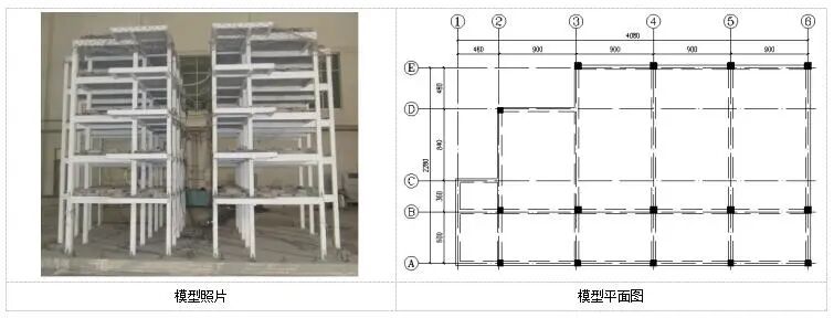

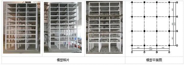

唐曹明研究员曾于2009年进行过3栋平面规则但竖向刚度不规则的框架模型振动台试验(见图1),以研究结构的楼层刚度比问题。为研究冗余度对结构抗震性能提升的研究,罗开海研究员于2012年对汶川地震的一次较大余震中倒塌的的钢筋混凝土框架结构教学楼进行了振动台模型对比试验(见图2),同样该教学楼平面较规则但竖向刚度不规则。笔者从楼层屈服强度系数的角度,对在不同的加速度激励下楼层的屈服强度系数试验计算值与观察到的模型破坏形态对比,两个试验得到了极为类似的结果。
⒈ξy在2.0左右时,模型开始出现裂缝,裂缝位置或在梁端或在柱端,随着ξy的增大,裂缝的数量增加。
⒉ξy在1.0左右时,模型将处于中等程度的破坏,体现在梁端裂缝继续发展、裂缝变宽,最主要的是柱端也出现了裂缝,个别柱破坏比较严重。
⒊ξy介于0.5~0.8左右时,模型产生严重破坏,多数柱端出现塑性铰,产生不可恢复的侧向变形甚至濒临倒塌。这一阶段的屈服强度差异较大,主要影响因素是楼层的刚度比。
图1  唐曹明模型试验
图2  罗开海模型试验
