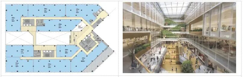

以往的加固改造至多是建筑内部局部功能的改变,主要是以结构安全和抗震安全的加固为主,即“加固+改造”模式。现在建筑加固改造的情况发生了很大的变化,实体经济的不景气,许多商场改造成办公楼,办公楼部分或全部改造成医疗、养老或文教设施,建筑功能发生了根本性变化,对原结构需要大拆大改(见图),此建筑非彼建筑也,即“改造+加固”模式,由此带来了加固设防标准的合理确定问题。
“C”类建筑抗震鉴定与加固的底线是“不低于原设防标准”、“不逾越鉴定标准红线”在此原则下可根据建筑改造的具体情况灵活处理,采取的措施包括合理后续使用年限确定、地震作用折减系数取值、性能化抗震鉴定方法应用等。
