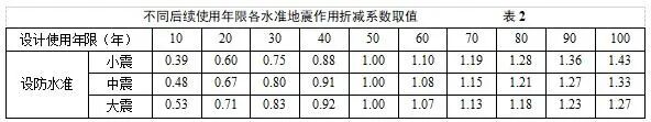

白雪霜等按照等超越概率原则确定了不同后续使用年限在不同设防水准下(小震、中震、大震)等效超越概率、地震动参数(水平地震影响系数、地面峰值加速度)的取值,并给出了三水准的地震作用折减系数建议值(见表2与图2)。

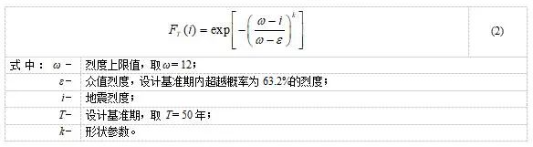

 程绍革等研究了点震源、线震源、面震源及复合震源的地震发震机制及传播规律,推导出地震动参数的累积分布函数可统一表达为:
上式中指数k ?0,说明地震作用的确服从极值Ⅱ型分布。

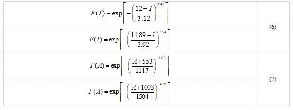

    此外,对我国大陆地区1913~1963年、1967~2016年两50年间的最大震级地震及相应的烈度和地面峰值加速度进行了数据拟合。地震烈度分布的拟合公式见式(6),指数项大于零,说明地震烈度服从极值Ⅲ型分布;地面峰值加速度的拟合公式见式(7),指数项小于零。因此,从实际地震的数据拟合也证明了极值分布规律。

第一步:构造地震动参数的累积分布函数统一表达式

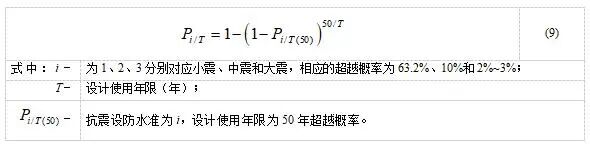

第二步:计算以50年为基准期的不同设计使用年限的等效超越概率
第三步:计算三水准地面峰值加速度
第四步:以50年为基准期计算地震作用调整系数

建议:今后 鉴定 标准修订时后续使用年限 30 、 40 、 50 年的地震作用折减系数分别取 0.8 、 0.9 和 1.0 。
