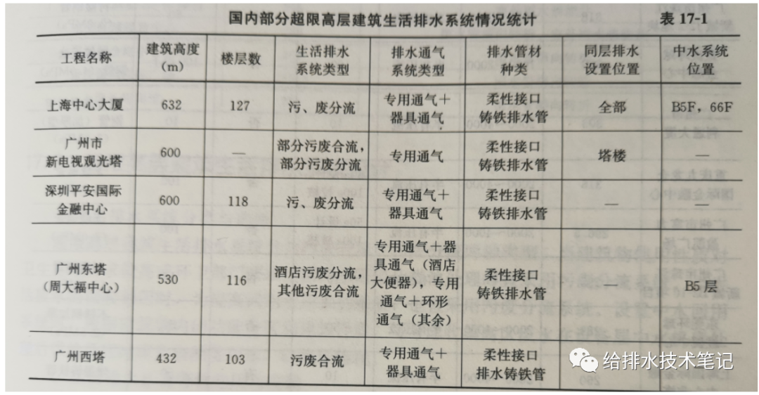

对于超高层建筑排水系统,需考虑生活排水系统的排水体制、合理分区和系统消能措施等。
1、表17-1为国内部分超限高层建筑生活排水系统设置情况。其中设有中水回用的建筑项目基本都采用污、废分流制系统,其余类型项目则采用污、废合流制居多。

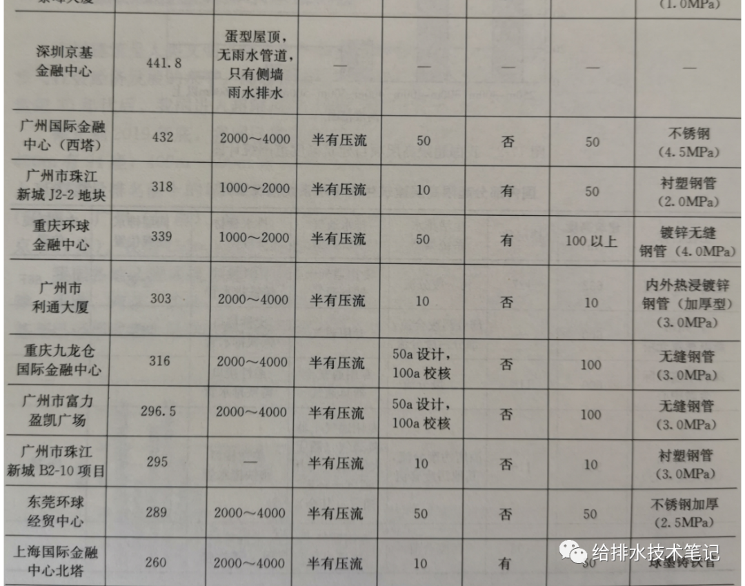

2、表17-2为内部分超限高层建筑塔楼雨水排水系统情况统计。塔楼屋面均采用半有压流(87型雨水斗)雨水排水系统,塔楼屋面雨水系统设计重现期基本在10a以上,雨水排水系统加溢流系统的合计排水能力最高达100a。
根据表17-2的统计情况及《建筑屋面雨水排水系统技术规程》CJJ142-2014第10.3.2条的验收要求,大多数超限高层建筑塔楼雨水管材选用时均考虑半有压流雨水系统的承压能力,基本选用耐压能力较高的金属管材,如铸铁管、不锈钢管、无缝钢管、内衬塑镀锌钢管等。

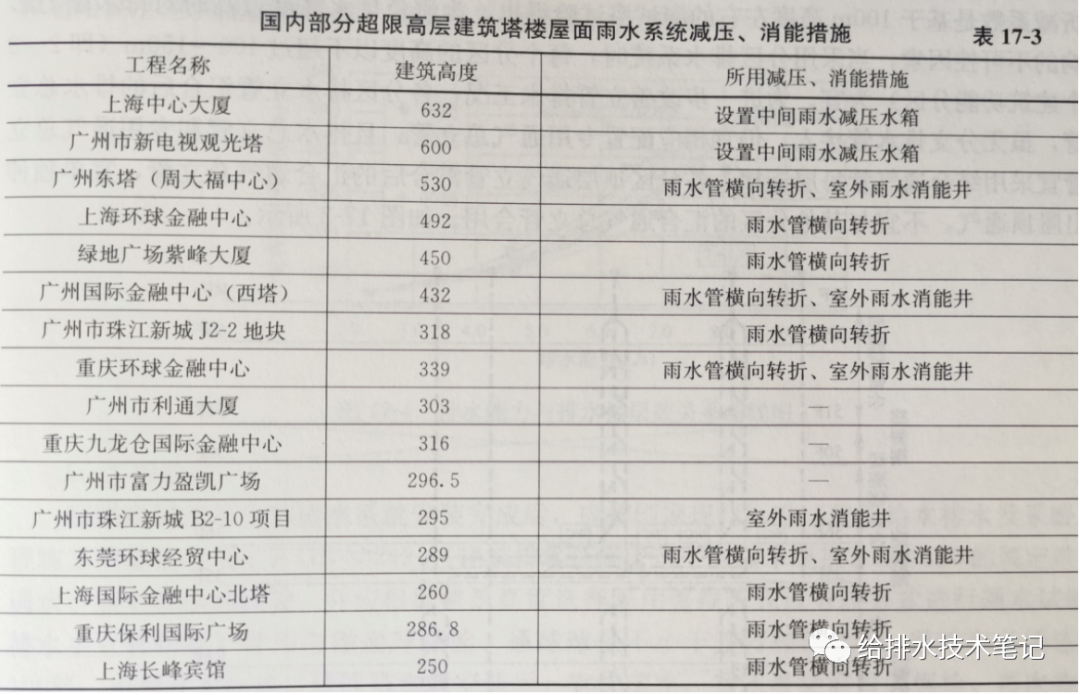

3、表17-3为国内部分超限高层建筑塔楼屋面雨水系统减压、消能措施统计,主要采用的消能措施有立管横向转折、减压水箱、室外雨水消能井三种型式。

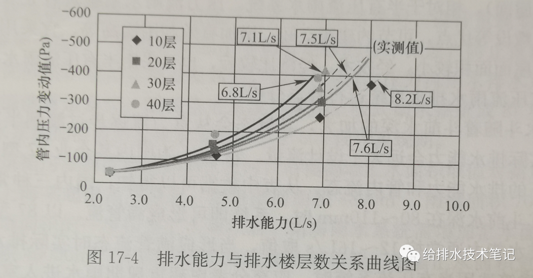

4、生活排水系统水力计算
超限高层建筑生活排水系统设计流量按设计秒流量计算取值。实验表明,排水层数增加会引起排水立管排水能力降低。国内目前对35层以下的特殊单立管排水系统的排水能力进行过测试并得出相关成果,图17-4所示的实测数据,当排水层数为10层时立管排水能力未8.2L/s,40层时排水能力未6.8L/s,折减系数约为0.83,根据试验类推,超限高层的折减系数将小于国家现行《建筑给水排水设计标准》GB50015推荐的数值0.9,建议超限高层建筑设置器具通气管以改善立管排水能力。

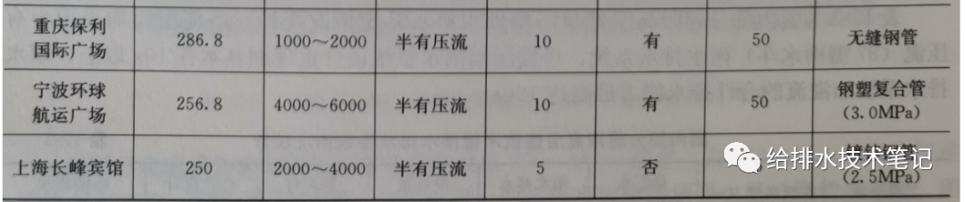

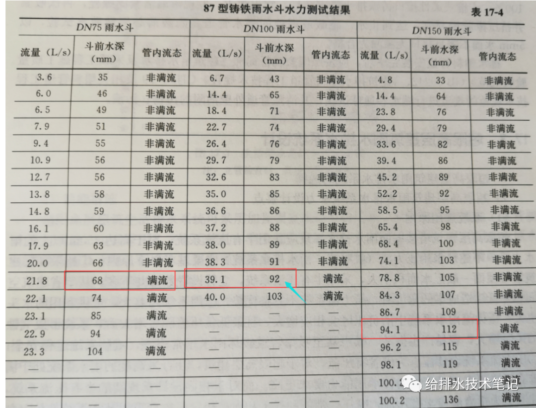

87型雨水斗随着斗前水深的加大,其流态会从重力流逐步过渡到半有压流甚至满管压力流,其设计排水能力会远大于设计流量。表17-4为国内某企业87型雨水斗实测在不同斗前水深下的排水能力和管内流态。
从表中数据可以得知,国内三种常用规格的87型雨水斗,当其斗前水深在80~110mm时,系统即可形成满管流。以87型DN100雨水斗为例,设计排水能力通常按12~16L/s取值,当形成满管流态时实际排水能力可达40L/s。
超限高层建筑选用半有压流系统时,应充分考虑超重现期雨水进入室内雨水排水系统(形成满流或局部满管流)的应对措施。如塔楼屋面雨水排水系统一般选用承压等级较高的金属管材,并需采用相应的加强消能措施(如中间设备层设置减压水箱、出户管部位设置消能井等)。
裙房屋面当采用半有压流雨水排水系统时,若管材选用塑料管,则除要求其能承受满水试验所需要的正压外,还要求其耐负压能力不小于-80kPa,以避免管材因满流时形成的负压被吸瘪,导致产生系统失效漏水的风险。

2、雨水系统管材的选用和安装
1)管材选型原则
现行国家行业标准《建筑屋面雨水排水系统技术规程》CJJ142-2014 规定:高度超过250m的雨水立管,灌水高度对下部250m高度进行灌水试验,按此要求雨水管材及配件的承压能力可取2.5MPa,对于超过250m的雨水立管,其承压能力可限定在2.5MPa,主要基于两点:一是管道被污物堵塞时如果积水高度超过250m,污物也会被冲开或冲走;而是目前市面上能采购到的雨水管材及配件,承压能力一般为2.5MPa以内。
雨水排水系统的管材与耐压值需结合超高层塔楼雨水系统的选型和减压、消能措施来综合分析确定。当超高层建筑设计重现期取值较低(如10a)且没有溢流系统时,超重现期原水(如50a)进入管道后,管道形成满管流的风险相对较大,此时选用雨水管道管材耐压值不低于2.5MPa,降低管道超压爆管风险,提高系统安全性。超限高层设有中间减压水箱时,相当于将雨水系统立管高度一分为二,降低了雨水管道因堵塞而产生的超高静压的风险,当雨水管道高度低于250m时,则可根据实际灌水高度选用相应的工程压力等级的管材。

从表17-4数据可知,在实际工程中,为防止出现溢流的频率过高,溢流口的下底标高一般设在集水沟顶面以上至少100mm,加上集水沟深度100~150mm,在溢流水位,难免出现满管流的工况。高层建筑特别是排水高度大于250m的超限高层建筑,若为防止87型雨水斗排水系统面对超重现期雨水时因形成局部满管流、局部管段系统上部出现较大负压、在局部管段系统底部出现较高正压,需要根据选用的87型雨水斗水力特征,控制溢流口的起点水深。
同时,溢流口的设置方向应在背风面;有条件时,宜沿建筑物四周均设置溢流口,反之溢流口因设在迎风面而溢流困难,多个溢流口也可以有效缩短天沟上游至溢流口的距离,不至于因水力坡度造成天沟上游水位过高导致超重现期雨水进入87型雨水斗系统。

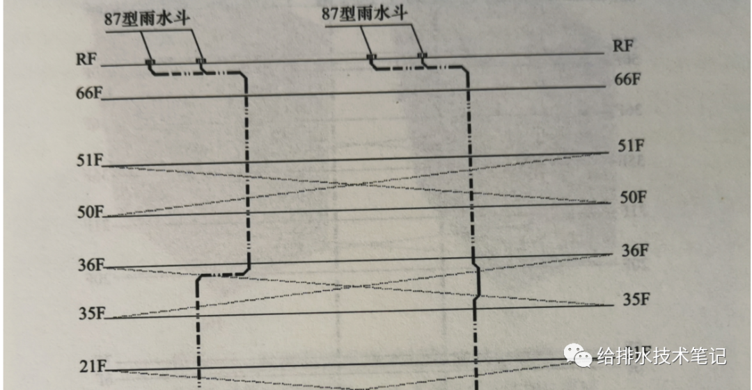

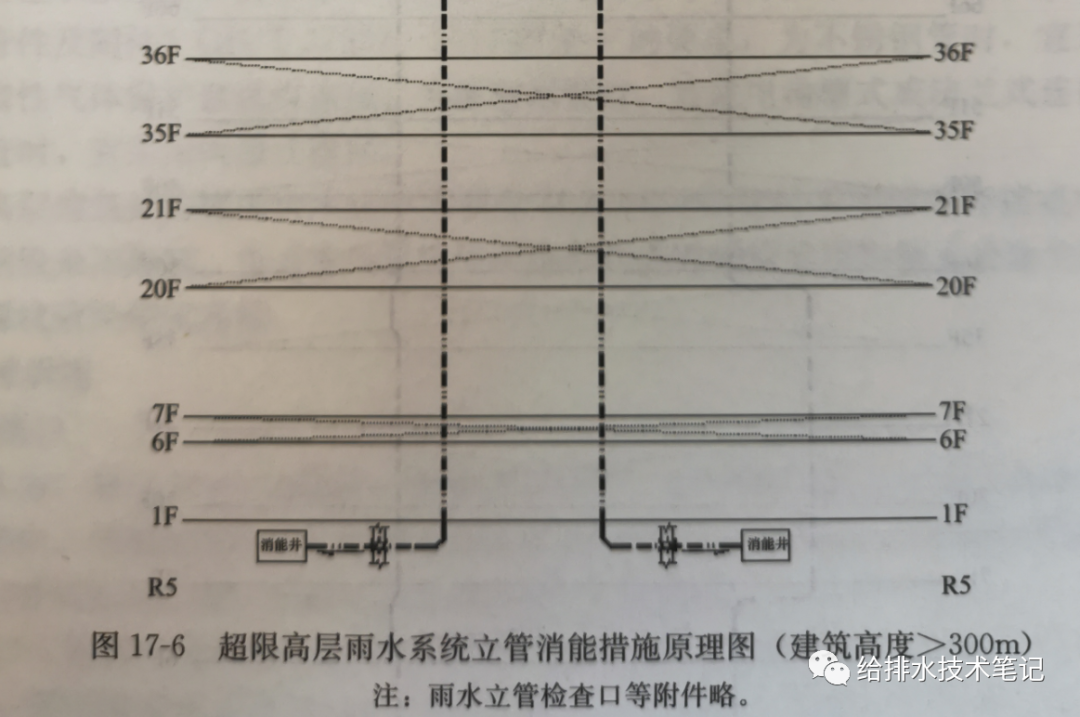

4、超限高层建筑室内雨水排水系统的消能措施

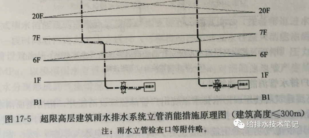

1)立管横向转折和门型弯
250~300的超限高层建筑,塔楼雨水立管可采用横向转折或门型弯消能(见图17-5),但由于这二种做法尚缺少试验和理论计算数据,消能效果能以确认。半有压流系统当有控制超重现期雨水进入管道内的措施时,系统按重力流或半有压流运行,设置横管转折和门型弯,可能在这两种消能管件处产生水跃,引起管道振动和噪声,需引起重视并采取有效措施。半有压流系统若无控制超重现期雨水进入管道系统的措施时,根据87型雨水斗的运行特点,可能在超重现期降雨时形成满管流或局部满管流(指水气比大于90%~95%时),如采用横管转折和门型弯的局部水头损失消能,按满管流计算,其水头损失优先(但因管道流速不能设计得太大,否则会出现局部气蚀,导致管道的剧烈震振动或管道破裂),不足以抵消立管高差产生的重力势能。

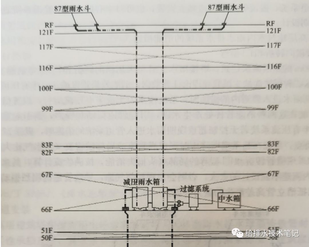

2)雨水减压水箱
如前所述,当超高层建筑高度超高300m时,为提高消能效果,不建议采用立管横向转折和门型弯等消能措施,而宜采用减压水箱。当采用减压水箱与雨水收集回用水箱相结合的设计工艺时,既解决了雨水系统的消能,又依靠在超限高层中间楼层设置的雨水收集、利用下同,将在高位收集的雨水供地区楼层再利用,减少了水泵提升的能耗,如图17-6所示:
3)出户排水管消能(消能井)
超限高层建筑塔楼屋面雨水排水系统出户管部位应设消能井,裙房屋面雨水系统当采用压力流雨水系统且过渡段长度小于3m或流速大于1.8m/s时也应设置消能井,消能井宜采用带排气功能的钢筋混凝土井。具体做法详见本手册12.5节,当消能井接有多根雨水排水管道时,消能井的规格应通过CFD模型计算确定。
