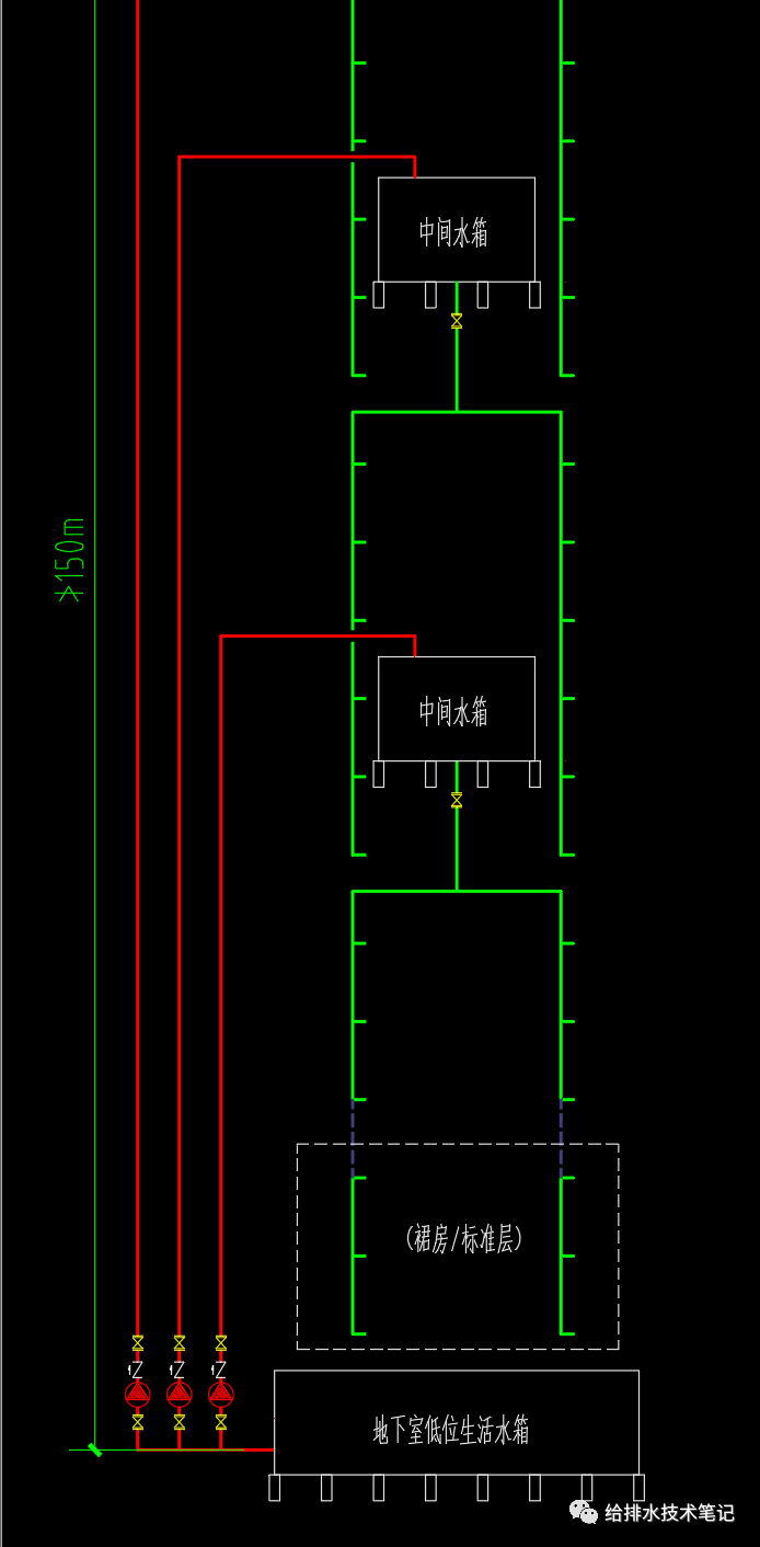

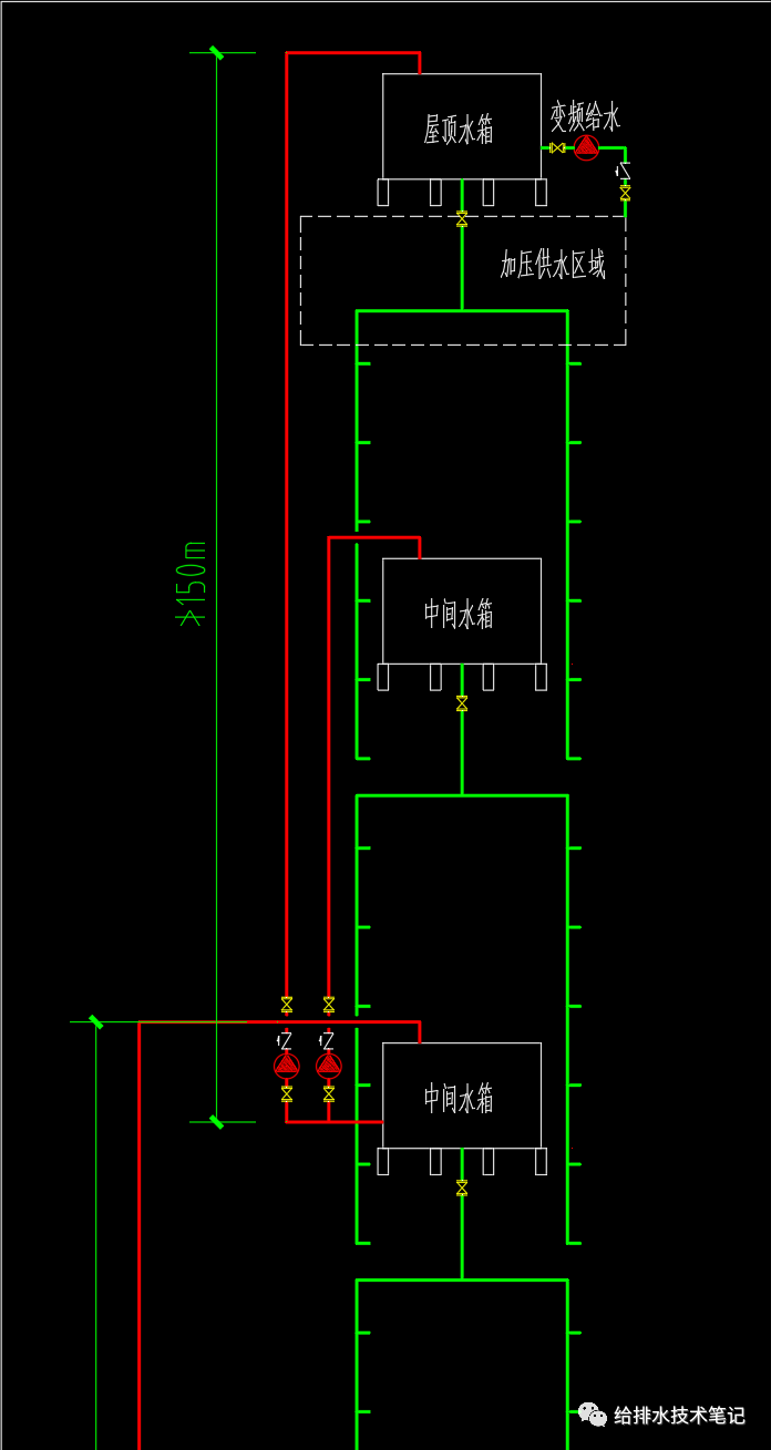

6、系统形式选择
从节能角度、简化系统和节省投资的角度,宜优先采用工频泵-高位水箱重力供水系统,为避免转输系统压力过大,个人建议工频泵提升至水箱的最大高差不宜大于150m,当超过150m时,宜设中间转输水箱二次转输,宜在各避难层和屋面设置高位水箱,各分区均采用重力供水(顶部楼层局部加压),以降低系统单位供水能耗,提高系统综合效率系数,最大程度保证系统的节能性。
对于提升高度150m以内避难层内设置的重力供水水箱,应采用并联转输的方式分泵组直接转输至各水箱,保证各分区供水互不影响。不宜采用逐级转输的方式,逐级转输,下级水箱进水的出流水头无法利用,会降低系统的节能性,且上区供水受下区限制。
不应采用仅在最大转输高度处(例如150m处)设重力水箱往下部各分区减压供水的方式,此给水方式综合效率系数低,能耗大,节能性差。

2、图示
(注,当建筑设有裙房时,裙房一般采用独立的变频给水设备供水)
