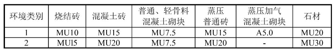

3.2.4  对处于环境类别1类和2类的承重砌体,所用块体材料的最低强度等级应符合表3.2.4的规定;对配筋砌块砌体抗震墙,表3.2.4中1类和2类环境的普通、轻骨料混凝土砌块强度等级为MU10;安全等级为一级或设计工作年限大于50年的结构,表3.2.4中材料强度等级应至少提高一个等级。
表3.2.4  1类、2类环境下块体材料最低强度等级

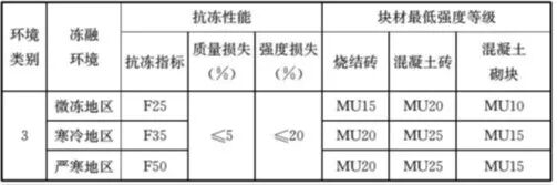

3.2.5  对处于环境类别3类的承重砌体,所用块体材料的抗冻性能和最低强度等级应符合表3.2.5的规定。设计工作年限大于50年时,表3.2.5的抗冻指标应提高一个等级,对严寒地区抗冻指标提高为F75。
表3.2.5  3类环境下块体材料抗冻性能与最低强度等级
3.2.6   处于环境类别4类、5类的承重砌体,应根据环境条件选择块体材料的强度等级、抗渗、耐酸、耐碱性能指标。

注意事项:
《砌体结构通用规范》的上述要求,包含了GB50011-2010《建 筑抗震设计规范》第3.9.2条第1款有关砌体结构材料的相关要求 。
对砌体结构的材料强度等级要求,是材料强度的最低要求,属于规范的底线控制要求,不满足时应按工程质量事故对待。
