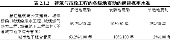

2.1.2  抗震设防的建筑与市政工程,其多遇地震动、设防地震动和罕遇地震动的超越概率水准不应低于表     2.1.2的规定。

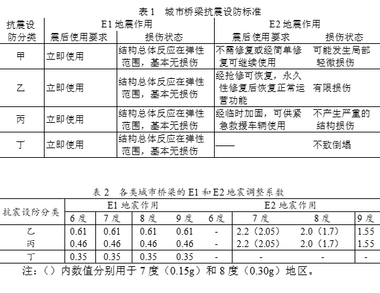

      《城市桥梁抗震设计规范》CJJ166-2011采用的是两级设防思想,其在第3.1.2条规定了各类城市桥梁的抗震设防标准(表1),同时,在第3.1.3条规定了各类城市桥梁的E1和E2地震调整系数(表2)。从E1和E2地震的调整系数看,其E1水准地震动要稍大于建筑工程的多遇地震动,E2水准地震动相当于建筑工程的罕遇地震动。

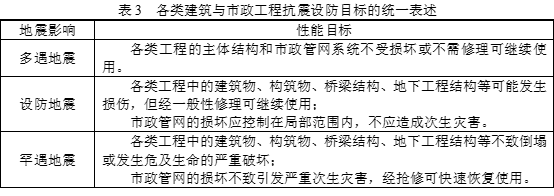

            此次《建筑与市政工程抗震通用规范》编制时,为便于管理和操作,将各类工程的抗震设防思想统一为三水准设防(表3)。
        同时,为了兼顾房屋建筑、城市桥梁、基础设施、地下工程等各类工程之间的差别,在第2.1.2条进一步补充规定了各类工程的多遇地震动、设防地震动和罕遇地震动的超越概率最低水准。
        对于地下综合管廊,由于国家标准《城市地下综合管廊工程技术规范》GB50838 明确规定,其设计使用年限为100年,因此,对城市地下综合管廊的三级地震动概率水准进行了专门规定。
       对于城市桥梁结构,《城市桥梁抗震设计规范》CJJ166-2011在第3.2.1条和3.2.2条规定,甲类桥梁,一般多为城市斜拉桥、悬索桥和大跨度拱桥,大都建在依傍大江大河的现代化大城市,其特点是桥高(通航净空要求高)、桥长、造价高,一般都占据交通网络上的枢纽位置,无论在政治、经济、国防上都有重要意义,且一旦发生破坏,修复很困难,因此,甲类桥梁的设防水准定得较高,甲类桥梁设防的E1和E2地震的重现期(即超越概率水准)分别为475年和2500年。而对于乙、丙和丁类桥梁,其E1地震作用则是在《建筑抗震设计规范》GB 50011多遇地震的基础上,分布乘以1.7、1.3和1.0的重要性系数得到的;其E2地震作用直接采用GB50011罕遇地震。此次《通用规范》编制时,为了与其他各类建筑与市政工程在抗震设防策略上协调统一,桥梁结构三级地震动的50年概率水准仍然保持63.2%、10%和2%,但甲、乙、丙、丁类桥梁,其抗震设防标准中的地震作用取值则分别考虑重要性系数2.0、1.7、1.3和1.0(详《抗震通用规范》第2.3.2条),本质上提高了各类桥梁的设防标准。

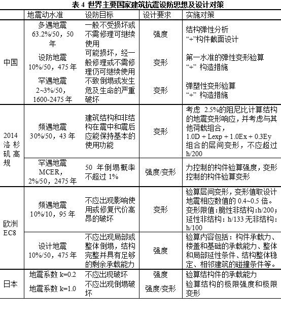

2)第二阶段设计:验算第三水准地震下的结构(特别是柔弱楼层和抗震薄弱环节)弹塑性变形;并结合必要的抗震构造措施,满足第三水准的防倒塌要求。
如表4所示为世界主要国家建筑抗震设防思想及设计对策表,从中可以看出:
(1)我国三水准设防的技术对策是,小震要满足强度要求,中震和大震     要满足变形要求。这一点与前述日本的二级设计要求类似,但与欧洲和美国的“小震满足变形要求、大震满足强度要求”二级设防在具体设计对策上存在差别。
(2)我国第二水准的变形要求是通过第一水准的弹性变形验算和必要的抗震构造措施来实施的,实际工程中并未直接进行第二水准的弹塑性变形验算。规范给定的设计对策是否能保证第二水准的设防目标得以实现,值得商榷。建议在建筑抗震规范进一步修订时,补充完善三水准的设计要求和实施对策,实现三准设防、三阶段设计。
(3)我国的小震和大震地震动参数取值是基于中震人为约定的,与现行区划图不完全相符,而且也未考虑地震危险性特征的地区性差异。建议结合现行区划图的相关研究成果,并考虑地震危险性特征的地区性差异,进一步完善三水准地震动参数的取值规定。
(4)大震的概率水准不统一。如前所述 ,我国的大震即罕遇地震是指在50年期限内,一般场地条件下,可能遭遇的超越概率为2%~3%的地震,相当于1600~2500年的地震。根据89规范的约定,7度区的大震取50年超越概率3%(1642年)的地震,8度区大震取50年超越概率2.5%(1975年)的地震;9度区的大震取50年超越概率2%(2475年)的地震。因此,不同烈度区建筑物的倒塌设防水平是不一样的。建议规范进一步修订时,综合考虑经济社会发水平、工程设计习惯、地震工程与工程抗震的研究成果等,研究确定合适的、统一的大震概率水准。
(5)大震不倒的概率可靠度不明确。按照三水准目标设计的建筑物,在未来大震作用下实现不倒的概率或可靠程度并不清楚,同一烈度区不同建筑物的倒塌风险可能不同,不同烈度区同类建筑的倒塌风险也可能不同,进而导致地震中建筑物表现迥异。即按现行的三水准设防,不同烈度区、不同类型建筑在未来的大地震中的倒塌或破坏的风险是不一样的。建议在上述问题解决的基础上,开展我国房屋建筑的地震倒塌风险分析工作,进一步给出适合国情的地震倒塌风险控制水准及相应的工程对策。

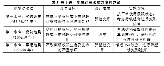

3.3、关于进一步修订三水准方案的建议
(1)继续保持三水准设防的思想。如前所述,多级设防是当今世界各国建筑抗震设计的潮流,我国的三水准设防,在理念上属于世界领先水平,应继续保持。
(2)第一水准的设防目标,建议改为使用功能不变,与欧美的要求相当,而且与抗震防灾的功能需求契合。相应的设计要求改为弹性变形要求,将多遇地震作用作为正常使用极限状态下的一种“荷载”,进而考察建筑结构正常使用的变形要求。这一阶段的设计目的是控制结构的弹性刚度不能太小。
(3)第二水准的设防目标,建议改为结构可修,即允许结构有一定程度的损坏,但属于可修复的程度,相应的设计要求改为强度要求,工程实施时,考虑结构弹塑性性能计算地震作用,并进行结构构件的强度设计与细部构造。这一阶段的设计目的是控制结构的弹塑性抗震承载能力不能太小。
(4)第三水准的设防目标仍继续保持为不倒,设计要求仍为弹塑性变形要求,工程实施时,考虑P-?效应,进行弹塑性变形验算。这一阶段的设计目的是控制结构的弹塑性残余刚度不能太小,亦即控制结构屈服后刚度退化不能太快。
