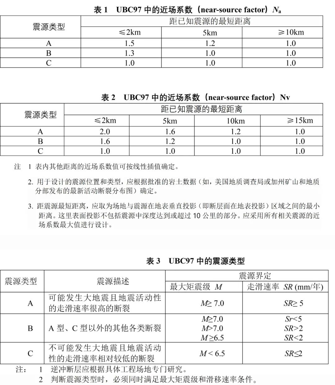

(2)美国 ,UBC1997的规定   ,2000年以前
         我国现行规范GB50011-2010中有关近场效应的规定,除了依据已有的研究成果外,还参考借鉴了美国早期规范UBC 97的相关规定。
在美国的UBC 97以及ATC40等标准规定,各场地的地震动参数应根据震源类型和距断层的距离考虑近场系数进行调整(表1~3)。
(3)美国, NEHRP条款及ASCE7的规定  ,2000年以后
       在2000年以后的美国历次版本NEHRP条款中,关于近场效应基本上保持了UBC97的规定。
       同时,基于1999年台湾集集地震等近期一些强烈地震中,近场强地面运动表现出来的速度脉冲效应、方向效应等特征,在2009 NEHRP Provisions中明确提出:在近场区,除了要考虑加速度等设计参数的幅值调整外,还应考虑其独特的脉冲效应和方向效应。

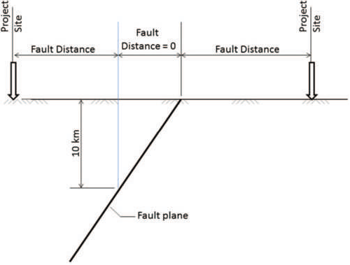

         关于近断层场地的要求,ASCE7-16在条文说明中给出了进一步解释:大地震断裂破碎带附近区域的场地,除了加速度异常巨大外,其地面运动还表现出脉冲特征以及独特的方向性特征等远场记录通常不具备的特征。在过去的地震中,这些特征已经展现了特别的破坏性。因此,ASCE7-16对坐落于这类场地上的结构制定了非常严格的设计标准,同时,要求非线性时程分析和隔震与消能减震结构设计时地面记录的选择与调整,应直接考虑这些独特的特征。
       由于近断层距离,取决于很多因素,包括破裂类型、断层深度、震级和断层破裂的方向等,一般很难给出近断层场地的确切界定。ASCE7-16采用的两个近断层分类条件,均是基于场地距活动断裂(有可能发生设定震级及以上的地震)的距离和年均走滑速率。这一界定标准在1997UBC(ICBO 1997)中就已使用。同时,ASCE7-16还给出了断层面与地表呈现倾斜夹角时如何确定场地距断层距离的方法(图1)。
          图1  ASCE7-16 的断层距离确定方法

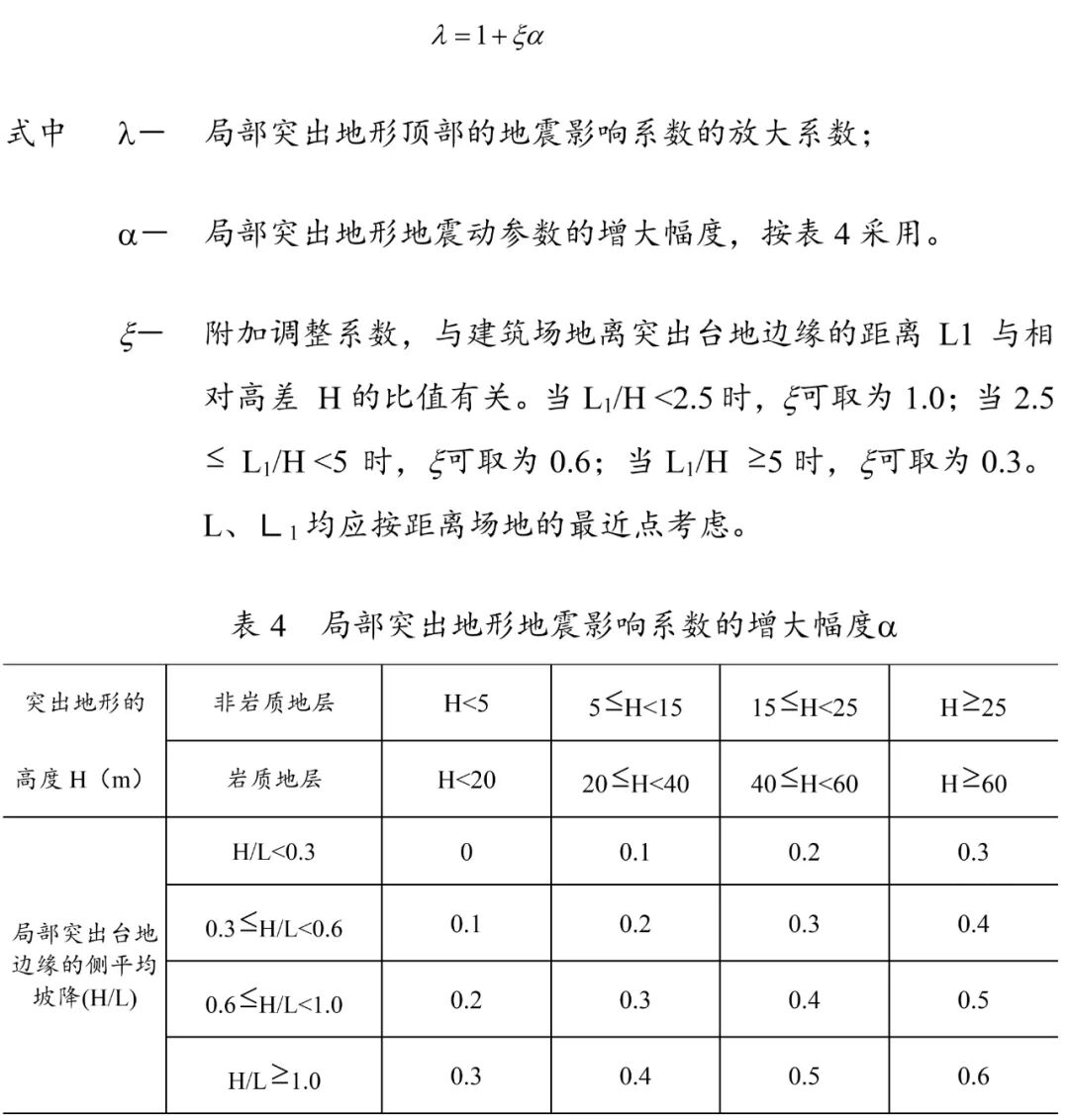

    2)  基于以上变化趋势,以突出地形的高差H,坡降角度的正切H/L以及场址距突出地形边缘的相对距离L1/H为参数,归纳出各种地形的地震力放大作用如下
   按上述方法的增大系数应满足规范条文的要求,即局部突出地形顶部的地震影响系数的放大系数的计算值,小于1.1时,取1.1,大于1.6时,取1.6。
     3)   按表4,局部突出地形地震影响系数的增大幅度存在取值为0的情况,但不能据此简单地将此类场地从抗震不利地段中划出,而应根据地形、地貌和地质等各种条件综合判断。
     4)  条文中规定的最大增大幅度0.6是根据分析结果和综合判断给出的,本条的规定对各种地形,包括山包、山梁、悬崖、陡坡都可以应用。
      5)  条文要求放大的仅是水平向的地震影响系数最大值,竖向地震影响系数最大值不要求放大。
