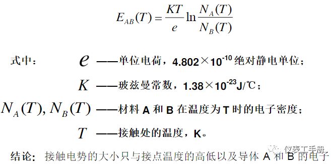

接触电势 当两种不同性质的导体或半导体材料相互接触时,由于内部
电子密度不同,例如材料A的电子密度大于材料B,则会有一部分电子从A扩散到B,使得A失去电子而呈正电位,B获得电子而呈负电位,最终形成由A向B的静电场。静电场的作用又阻止电子进一步地由A向B扩散。
当扩散力和电场力达到平衡时,材料A和B之间就建立起一个固定的电动势。
由于两种材料自由电子密度不同而在其接触处形成电动势的现象,称为珀尔帖效应。其电动势称为珀尔帕电势或接触电势。
理论上已证明该接触电势的大小和方向主要取决于两种材料的性质和接触面温度的高低。其关系式为:
结论:接触电势的大小只与接点温度的高低以及导体A和B的电子密度有关。温度越高,接触电势越大,两种材料电子密度比值越大,接触电势也越大。
