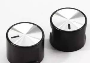

燃气灶旋钮是我们使用频率比较多的一个配件,旋钮的好坏直接影响到燃气灶使用效果。那么,市面的燃气灶旋钮都在使用那种材质?当然,这是很多的朋友的下面,详细给大家介绍下各种材质的旋钮优缺点:
第一、锌合金:锌合金具有寿命长、耐高温、不沾油等优点,目前最高档的旋钮材质,锌合金主要有锌铝合金、锌镁合金等,像邦成这种大品牌应用比较多。
第二、ABS材质:ABS是常见的塑料材质,耐热、散热性好、有韧性。一般ABS材质是透明的,我们常见的亮银色都是电镀上去的,如果购买质量不佳的燃气灶,时间长了,表面涂层可能会脱落。
第三、胶木材质:胶木材质的旋钮价格较低,绝缘性好、硬性材质、耐高温,不过缺点就是容易粘油污,清理起来比较困难,并且用的时间久了以后很容易损坏、拧脱,使用寿命不如前两种材质长。
很明显锌合金是旋钮最好的材质,实用性也强,建议大家选择。那ABS材质的燃气灶价格也比较低,如果是出租屋暂时应付下也可以选择。胶木材质可以说是最廉价的材质了,目前市面上最便宜的灶具都已经不使用胶木了,主要是在受热以后容易拧脱。好了,就说到这吧,希望对大家选购有帮助哈。
