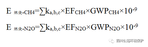

甲烷和氧化亚氮排放量计算
甲烷和氧化亚氮排放量计算公式:
式中,
Ka,b,c为运输车辆的不同车型、燃料种类、排放标准的行驶里程,单位为公里(km);
EF为甲烷或氧化亚氮排放因子,单位为毫克甲烷(氧化亚氮)/公里(mgCH4(N2O)/km);
GWPCH4、GWPN2O分别为CH4和N2O的全球增温潜势。按IPCC第二次评估报告推荐的、在100年时间尺度下的数值,CH4和N2O转换成CO2当量计的GWP值分别为21和310;

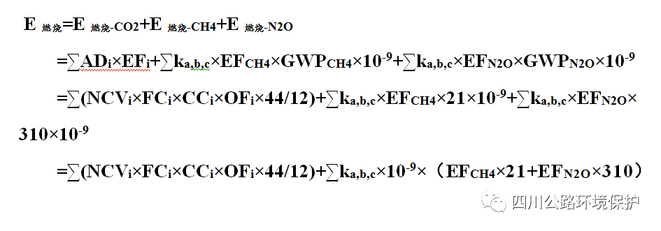

公路交通车辆碳排放计算
综上,公路交通车辆燃料燃烧产生的碳排放量如下:
根据指南附录八,NCV、FC、CC、OF、EF取值见表1至表3。
