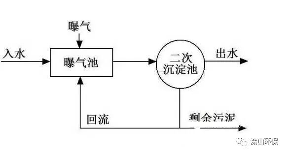

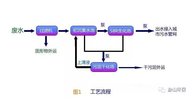

传统活性污泥法
(图1 传统活性污泥处理法)
传统活性污泥处理法是一种最古老的工业污水处理工艺,其工业污水处理的关键组成部分为沼气池与沉淀池,主要处理部分关系框图如图1所示。
污水中的有机物在曝气池停留的过程中,曝气池中的微生物吸附污水中的大部分有机物,并且在曝气池中被氧化成无机物,然后在沉淀池中经过沉淀后的部分活性泥需要回流到曝气池中。该工艺的优点有:有机物去除率高,污泥负荷高,池的容积小,耗电省,运行成本低。该工艺的缺点有:普通曝气池占地多,建设投资大,满足国家标准相关指标范围小、易产生污泥膨胀现象,磷和氮的去除率低。

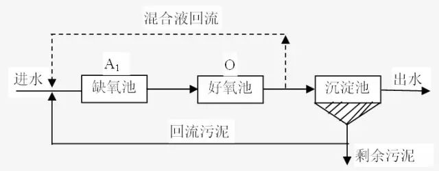

A/O法
(A/O法)
A/O法是在传统活性污泥法的基础上发展起来的一种工业污水处理工艺,其中A代表Anoxic(缺氧的),O代表Oxic(好氧的)。A/O法是一种缺氧----好氧生物工业污水处理工艺。该工艺通过增加好氧池与缺氧池所形成的硝化----反硝化反应系统,很好的处理了污水中的氮含量,具有明显的脱氮效果。但是此硝化----反硝化反应系统需要得到很好的控制,这样就对该工艺提出了更高的管理要求,这也成为了该工艺的一大缺点。

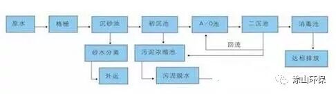

A2/O法
(A2/O法)
A2/O法也是在传统活性污泥法的基础上发展起来的一种工业污水处理工艺,其中A2,即A-A,前一个A代表Anaerobic(厌氧的),后一个A代表Anoxic(缺氧的);O代表(好氧的)。A2/O是一种厌氧—缺氧—好氧工业污水处理工艺。A2O法的除磷脱氮效果非常好,非常适合用于对除磷脱氮有要求的工业污水处理。因此,在对除磷脱氮有特别要求的城市工业污水处理厂,一般首选A2/O工艺。其工艺流程图如图1所示。

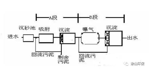

A/B法
A/B法是吸附生物降解法的简称,该工艺没有初沉淀,将曝气池分为高低负荷两段,并分别有独立的沉淀和污泥回流系统。高负荷段停留时间约为20~40min,以生物絮凝吸附作用为主,同时发生不完全氧化反应,去除BOD达50%以上。B段与常规活性污泥法相识,负荷较低。AB法中A段效率很高,并有较强的缓冲能力。B段起到出水把关作用,处理稳定性较好。对于高浓度的工业污水处理,AB法具有很好的适用性,并有较高的节能效益。尤其在采用污泥消化和沼气利用工艺时,优势最为明显。但是,AB法污泥产量较大,A段污泥有机物含量极高,因此必须添加污泥后续稳定化处理,这样就将增加一定的投资和费用。另外,由于A段去除了较多的BOD,造成了碳源不足,难以实现脱氮工艺的要求。对于污水浓度低 的场合,B段也比较困难,也难以发挥优势。
总体而言,AB法工艺较适合于污水浓度高,具有污泥消化等后续处理设施的大中规模的城市工业污水处理厂,且有明显的节能效果,而对于有脱氮要求的城市工业污水处理厂,一般不宜采用。

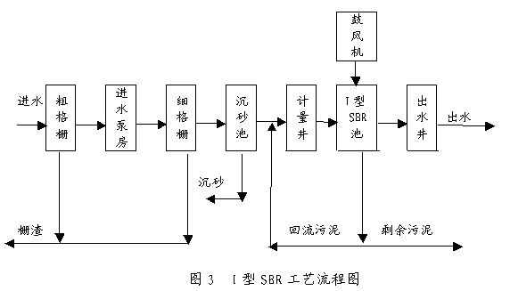

SBR法
SBR法是歇式活性污泥法的简称,是一种按照一定的时间顺序间歇式操作的污水生物处理技术,也是一种按间歇曝气方式来运行的活性污泥工业污水处理技术,又称序批式活性污泥法。其反应机理及去除污染物的机理与传统的活性污泥法基本相同,只是运行操作方式不尽相同。SBR法与传统的水处理工艺的最大区别在于它是以时间顺序来分割流程各单元,以时间分割操作代替空间分割操作,非稳态生化反应代替生化反应,静置理想沉淀代替动态沉淀等。整个过程对于单个操作单元而言是间歇进行的,但是通过多个单元组合调度后又是连续的,在运行上实现了有序和间歇操作相结合。
污水生物处理SBR池工艺剖面图和三视图

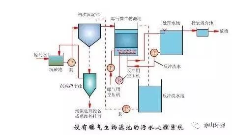

某污水处理厂曝气生物滤池工艺施工图
