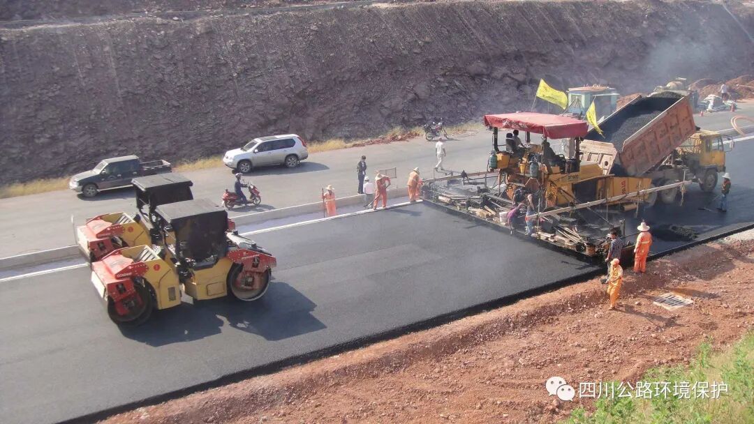

二、公路沥青路面的再生技术
公路沥青路面的再生技术,20 世纪80 年代起,便在国外率先得到实践,并达到了规范标准化的成熟度。德国人最开始将沥青再生混合料用于高速公路路面养护作业,随之而后的是法国人在路面修复工程中推广使用,自此,沥青路面再生技术的应用是公路建设可持续发展的重要构成。
我国已建高速公路中沥青混凝土路面众多,根据沥青混凝土路面设计寿命来计算,相当一部分沥青混凝土路面已经进入大修期,目前针对路面养护问题发明出的沥青混凝土路面再生技术能够将在道路工程设施改扩建中产生的大量老旧沥青废料充分有效利用,并相应的添加一定的外加剂使沥青混凝土路面趋于稳定的同时,提高沥青混凝土路面承受荷载的能力。
沥青路面的再生一般是通过二次热循环利用老旧沥青材料,并添加再生剂来实现。沥青路面再生的关键所在在于旧沥青路面的回收、利用,沥青材料是多种物质组分形成的混合物,老旧沥青再生则往往是根据沥青本身的老化机理进行组分调和,调配添加以适当比例的新拌合沥青,并相应辅以外加稳定剂完成沥青再生。旧沥青路面再生技术应用实践中,准确回收旧路面沥青并确定其老化程度尤为关键,其次则是应通过分析其物理性质与化学成分以明确再生剂的掺入量。有研究表明,由于旧材料重复利用,能够较好的保持路面的几何线形。相比其他沥青路面修复技术能够有效的减少交通中断情况,且再生后沥青路面与新铺沥青路面性能相当。
沥青路面再生技术的优势集中体现在节约资源、投入成本低、绿色环保方面,同时,沥青材料采用再生技术后能够有效提高路面强度,较之公路大修的方式,沥青路面的再生技术能够维持原路面平面,避免公路道路在大修时候造成其附属设施损坏,同时沥青路面再生技术在大型项目之中也能够有效的降低工程造价,为沥青路面再生技术的市场化应用实践创造了前提条件。
沥青路面的再生(图片引自网络)

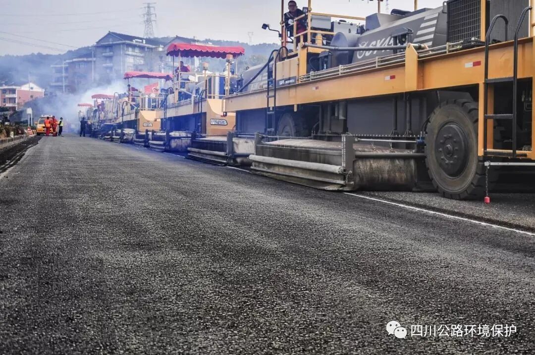

四、温拌沥青路面修筑技术
由于传统热拌沥青需要将沥青和集料加热至160~180℃进行拌和,然后在不低于135℃的情况下进行摊铺、碾压成型,故在传统热拌沥青路面的施工过程中不但能耗巨大而且带来了大量的污染气体和粉尘颗粒,而通过采用温拌沥青混合料等施工工艺,在满足相同的工程技术标准及规范要求的前提下,通过改良沥青材料等技术手段,采用温拌沥青施工技术能够有效的降低满足沥青拌合、摊铺条件的温度,节约了资源也降低了能耗,并相应的减少了有害气体的排放。
就目前而言,温拌沥青技术主要手段还是依靠外加材料的方式通过降低沥青材料的高温黏度,并能够保持其性能不低于热拌沥青,随着国内外对温拌沥青技术工艺的研究应用愈加深入和广泛,温拌沥青施工工艺在工程实践中已被实证具有减少污染、降低能耗、节约资源、改善沥青施工作业条件、并在一定程度上提高了沥青材料的高温性能的综合优势。此外,应当注意温拌沥青技术在经济适用性方面,关于贵州江玉项目采用温拌沥青技术的造价分析研究表明,在如此工况下,单一从经济性上考量,路面全部采用温拌沥青混合料对整个项目造价增加较大,造价较高是温拌沥青技术普及应用的不利条件。但考虑到我国大力倡导推进“资源节约型”、“环境友好型”社会的大背景下,人们对美好生活的向往也决定了经济性较差与其潜在效益相比瑕不掩瑜,温拌沥青技术节能减排、节约资源的环保优势可谓显著,发展潜力巨大。
温拌沥青路面(图片引自网络)
