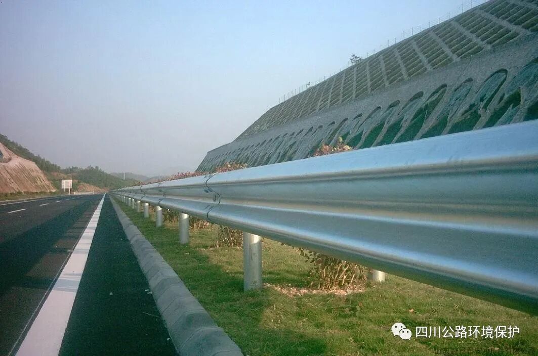

公路建设和运营形成交通阻隔,对生物产生屏障隔离,进而导致生物的生殖隔离,使得受影响的地区生物仅能或主要通过近亲繁殖,从而大大降低了生物进化进程和遗传多样性水平。公路工程此方面影响主要发生于自然完整度较高、大中型兽类物种多样性丰富地区的新建高速公路建设项目的路基工程路段。其它等级公路封闭性较低,阻隔能力较弱,一般影响不显著,但在生物多样性丰富、生态敏感和脆弱等地区也不容忽视。
交通阻隔(图片引自网络)

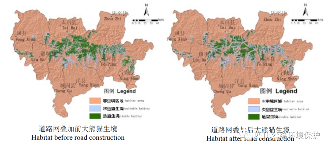

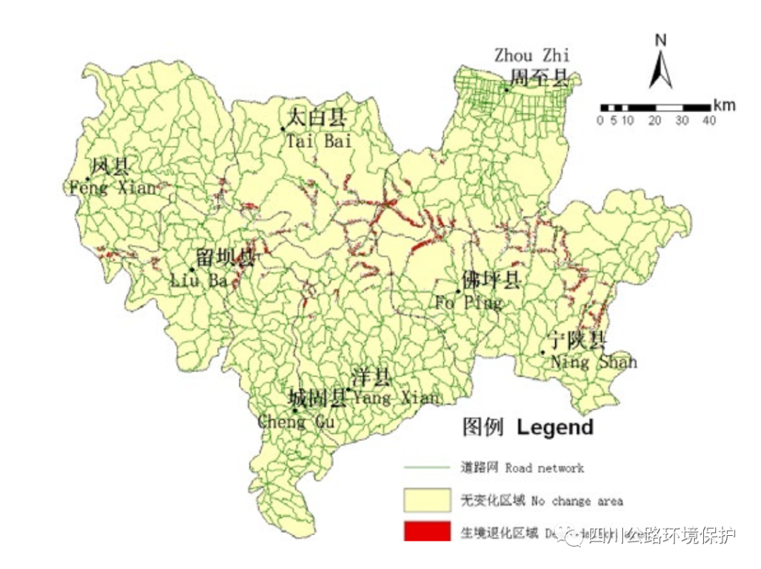

这里的生态系统多样性主要指自然生态系统类型的多样性。生态系统是生物与环境构成的统一整体,生物的繁衍栖息依赖于生态系统的平衡和稳定,生态系统的平衡和稳定又需通过生物的生命活动予以维持。不同生态系统适合不同的生物物种生存栖息,生物物种的多样性依赖生态系统的多样性。同时,生态系统的稳定是遗传多样性、物种多样性的重要保障。对生态系统多样性的影响可以通俗理解为对生物栖息地多样性的影响。公路建设和运营对生态系统多样性的影响主要指项目占地占用野生动植物栖息地,导致野生动植物栖息地类型、面积数量的减少,以及公路建设和运营污染物排放导致生态系统(栖息地)环境质量的明显降低(生境退化)。公路工程此方面影响主要发生于有珍稀濒危野生动植物分布的地区,珍稀濒危野生动植物对栖息地环境要求高,适合其栖息繁衍的空间范围往往较有限,对这些区域的占用和破坏常常将导致分布其内的珍稀濒危野生动植物物种的消失和灭亡,经长期累加影响后,还可能导致某一物种区域性的灭绝。
道路网叠加前后秦岭大熊猫生境状况(引自《WWF大熊猫保护研究报告-上册》)
秦岭地区道路网及大熊猫生境退化区域(引自《WWF大熊猫保护研究报告-上册》)

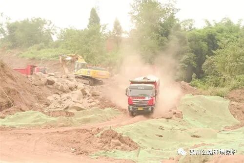

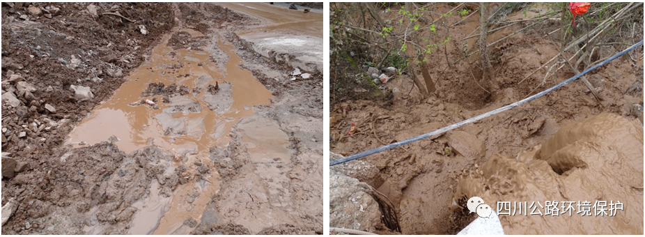

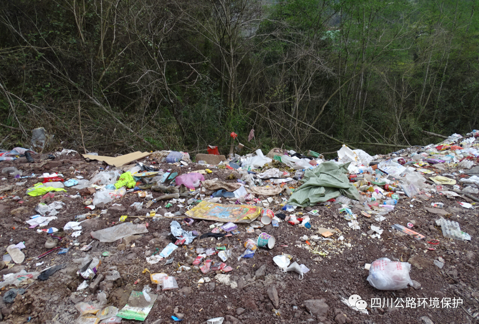

公路工程的环境污染问题主要集中表现在施工期,尤其是施工扬尘、施工废水引起的污染问题,这些是施工期环境监理、环保督查的重要工作内容。建设单位、施工单位应对此引起重视,严格执行环评及批复有关要求,杜绝公路施工环境污染问题。施工期不良生态影响的控制和减缓则应按环评及批复、自然保护地影响论证报告、水土保持方案等有关要求开展,重点关注对野生动植物及生境质量的保护。
施工废水污染
施工扬尘
施工固废污染
