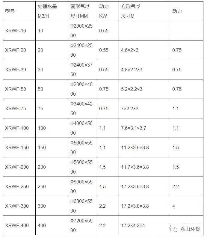

二、溶气气浮装置污水处理设备厂家价格-主要技术参数

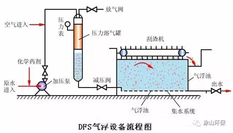

四,设计方案
1、工艺流程图
2、各部分作用
(1)格栅:挡住废水中体积较大的悬浮物。
(2)沉淀池:各工段废水集中流入沉淀池,水中大部分填料等杂质在此沉淀集中排出,减轻后续气浮池处理负荷。
(3)调质池,混合均匀后的废水集中在此。
(4)气浮机:利用气浮原理,通过溶气水的突然释压在水中产生大量均匀的微气泡群,附着于絮凝体上,造成絮凝体密度小于水的状态,空气在压力溶罐中被强制溶解,进入气浮机后,由于溶气水的突然消失,溶解在水中的空气以致密的微气泡群状态从水中逸出,在缓慢的上升过程中与絮凝体结合,带动絮凝体上浮,浮出后的杂质溢出,清液则由气浮池底部排出回用。
(5)好氧快滤池:为进一步降低SS,BOD,COD的含量,采用好氧快滤池对废水进一步净化处理。快滤池主要由滤料层、承托层、配水系统、集水区、洗砂排水组成,管廊内由原水进水,清水出水,冲洗水排出等主要管道和与其相配比的控制阀组成,其运行过程是高速过滤与反冲交替循环的过程。

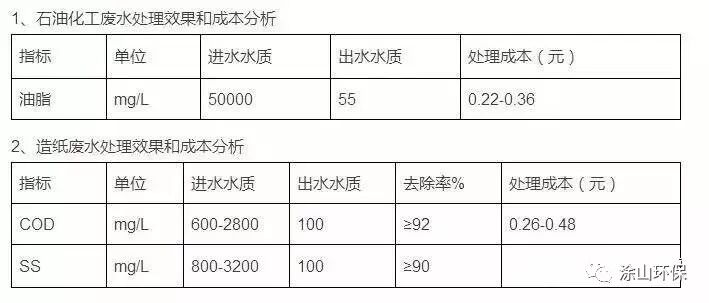

七、废水处理效果和成本估算
