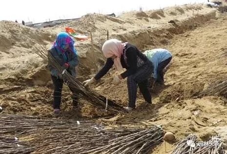

提到苗木移植标准化,一般都逃不开土球这个话题,土球越大,苗子成活率越高,已经成为了行业共识。但其实,并不是所有情况都非得带土球移植,某些情况下,只要用对方法,裸根移植,成活率一样可以很高!

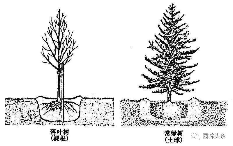

什么情况下可以裸根移植?
裸根移植适用于幼小的繁殖苗与大多数休眠期的落叶乔灌木,一直以来也是国内地栽苗木基地最常用的移植方法。移植时根部不带土或带部分“护心土”。
裸根移植的优点
①  保存根系比较完整
②  便于操作,节省人力和物力
③ 运输方便
裸根移植技术与要求
1移植苗准备与根系保护
① 相对完整的根系是保证移植成活的重要条件之一,因此,保持移植苗根系少受损伤与防止失水,是裸根移植的基础。
■ 移植繁殖苗及小型花灌木时,要尽量保持根系完整;
■ 移植较大规格苗时,根系保留长度是胸径的8~10倍,并保证主侧根不劈不裂。
② 防止根系失水是移植成活的关键技术,在起苗、修剪、分级、包装或运输等移植栽培前的各个环节,以及栽培后的管理环节都要特别注意。
■ 繁殖苗因根系幼小细嫩,起苗后必须放置在湿润的器具或环境中,防止根系失水;
■ 较大规格的移植苗如不能及时移栽,起苗后必须假植或用保湿材料包扎、覆盖。
在栽植前蘸泥浆(也可以根据需要混合使用一些生根剂、保水剂等辅助生根与保水的药剂)提前洇地,缩短起苗到栽植的时间,栽植后及时灌水等,均为苗木移植时常用的技术措施,主要的目的是通过防止根系失水而提高成活率。

首先,要把握合适的栽植深度,栽培过程要边填土边踏实,同时要保证根系舒展向下,不发生盘根、翘根现象,使土壤与根系密切接触。尤其是根系较大的移植苗,要保证根系内根间空间充实,这是衡量栽培技术水平的重要方面,与成活率关系密切。
此外,栽植后及时浇水,可在一定程度上对栽植时造成的损失进行弥补。
