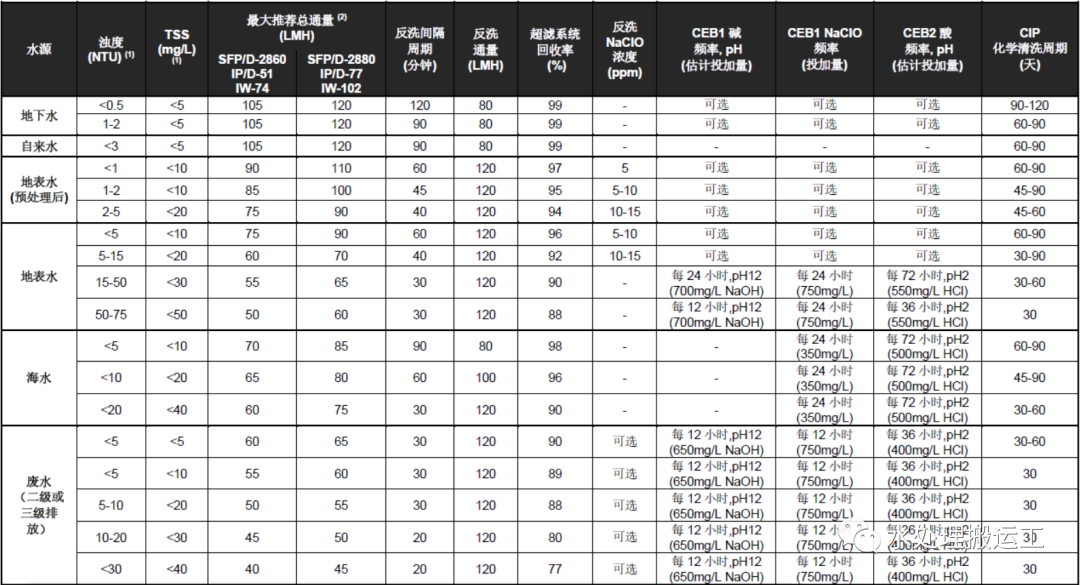

设计膜过滤设施的主要参数有膜通量、水温、压力(膜压差)以及回收率等。这些参数都是互相密切相关的,在设计时要充分考虑。
(1)膜通量
膜通量是决定膜过滤设施的初期成本、运行成本以及所需占地面积的最重要因素。在设定膜通量时,要考虑膜的种类、原水水质、预处理等各种条件以及最低水温。
还有采用的过滤方式(死端过滤方式、错流过滤方式)不同,膜通量也相异。
(2) 水温
水的粘度随水温而变化,膜通量受水温的影响很大(水温越低,水的粘度就越大,膜通量也越小)。
所以在设计膜过滤设施时,要充分考虑 一年内的最低水温、最低水温时的需水量以及膜的温度特性 (水温和膜通量的关系)。
也就是说,不同控制方式在设计上重视不同的参数: 用恒压控制运行,最低水温时的膜通量最为重要;用恒流量控制运行,最低水温时的膜压差最为重要 。
(3) 压力(跨膜压差)
如果将膜通量值设定的较高,膜过滤设施可以安排得比较紧凑,但是需要加大跨膜压差。
理论上膜通量和跨膜压差成正比,但是实际上随着膜压差的增大,膜通量的上升程度逐渐变小,不成正比了。外压式超滤用泵加压时,一般保持在 200kPa以下 的状态下运行。
(4) 回收率
回收率分为整个膜法水处理工厂的回收率和膜过滤设施的回收率两种。膜过滤设施的回收率受物理清洗次数的影响很大,而物理清洗次数又受原水水质和膜通量的影响。
膜过滤设施的回收率根据膜组件的形式不同,一般设计为90%以上。将物理清洗污水再次经膜过滤,或者将污水处理设备的处理水在送回原水侧等措施,可以提高整个膜法水处理工厂的回收率。
