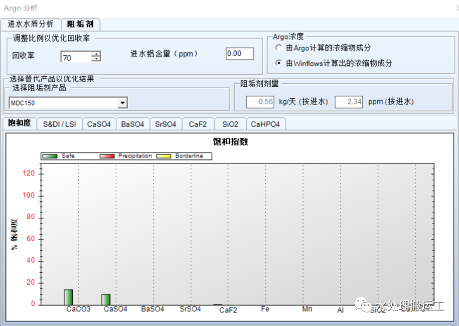

阻垢剂可以用于控制碳酸盐垢、硫酸盐垢以及氟化钙垢,通常有三类阻垢剂: 六偏磷酸钠(SHMP)、有机磷酸盐和多聚丙烯酸盐 。
相对聚合有机阻垢剂而言,六偏磷酸钠价廉但不太稳定,它能少量的吸附于微晶体的表面,阻止结垢晶体的进一步生长和沉淀。但须使用 食品级六偏磷酸钠 ,还应防止SHMP在计量箱中发生水解,一旦水解,不仅会降低阻垢效率,同时也有产生磷酸钙沉淀的危险。
因此,目前极少使用 SHMP ,有机磷酸盐效果更好也更稳定,适应于防止不溶性的铝和铁的结垢,高分子量的多聚丙烯酸盐通过分散作用可以减少 SiO 2 结垢的形成。
但是 聚合有机阻垢剂遇到阳离子聚电解质或多价阳离子时,可能会发生沉淀反应,例如铝或铁,所产生的胶状反应物,非常难以从膜面上除去 。
对于阻垢剂的加入量,需咨询阻垢剂供应商。必须避免过量加入, 因为过量的阻垢剂对膜而言也是污染物 。
在含盐量为35000mg/L的海水反渗透系统中,结垢问题没有苦咸水中那样突出,海水受浓水渗透压所困,其系统回收率在30-45%之间,但为安全起见,当运行回收率高于35%时,推荐使用阻垢剂。
阳离子聚电介质可能会与负电性的阻垢剂发生协同沉淀反应并污染膜表面,必须保证当添加阴离子阻垢剂时,水中不存在明显的阳离子聚合物 。
