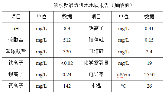

浓水反渗透进水水质报告如下:
说明:
①即使一级反渗透进水水质较好时,随着pH值的升高一级反渗透的浓水中仍有一定量的碳酸钙晶体、铝的氢氧化物会析出,还有一定的胶体硅也会沉积。
②当一级反渗透的进水水质变差时,这些污染物的形成量会大幅增加。

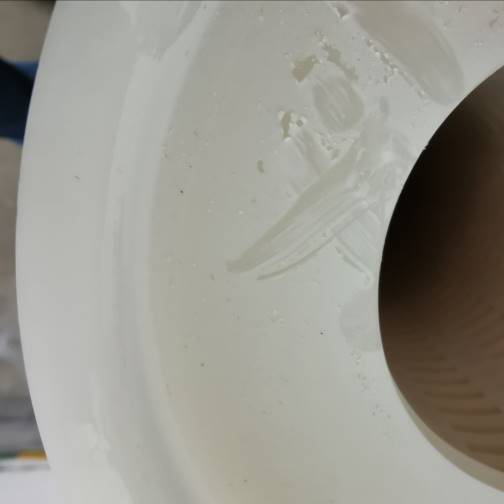

①浓水保安过滤器滤芯上(塑料件上)附着了一层大量的、均匀的白色胶体物(见图一);

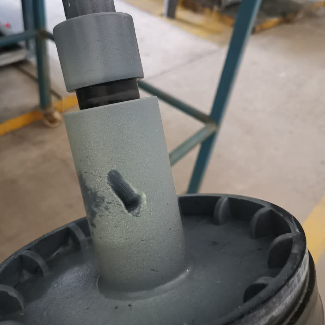

②浓水RO膜壳端盖连接件沉积了大量的、均匀的白色胶体物(见图二)。这些物质会进入后续系统中而影响反渗透的稳定运行,缩短膜元件的使用寿命,增加化学清洗频率和增大清洗难度。影响滤芯的使用寿命,增加人员的劳动强度和运行成本。

一级RO浓水是原水经过了浓缩后的,由于pH值较高,其中的大量盐分及胶体物(包括铝、胶体硅、碳酸钙和有机物等),随着浓缩倍数的增大和时间的延长,这些物质与水的密度差的原因,容易在水箱中沉积,时间越长沉积的量越多、越紧密。它极易污堵保安过滤器滤芯和污堵反渗透膜元件。
取污染物经试验:分别采用酸碱对污染物浸泡,0.2%NaOH溶液浸泡2h以上可以分散、变软,易于水流冲涮;0.2%HCl浸泡后可溶解白色物质,白色污染迅速消失且没有气泡产生,检测溶解液铝离子含量较高。说明污染物以铝、胶体硅和有机物为主。

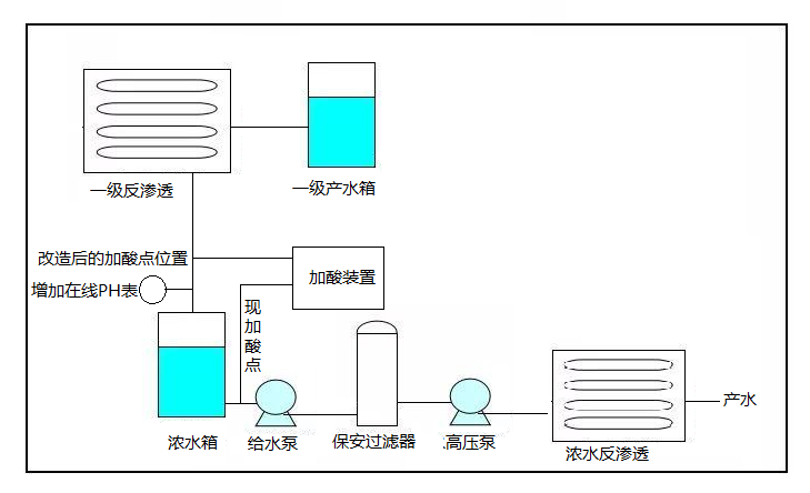

更改进浓水反渗透加酸点至一级RO浓水出水主管道上(见下图),并设置pH表(将现有pH值检测点后移至加酸点之后),尽可能降低不稳定的铝盐、碳酸盐垢在浓水箱中的形成微晶而污堵浓水保安过滤器和浓水反渗透膜元件的风险。
图三:加酸点改造示意图

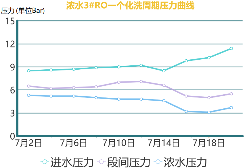

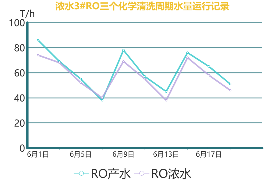

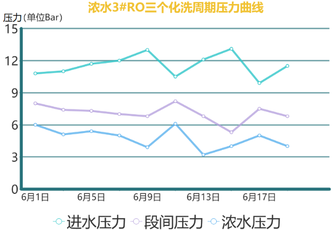

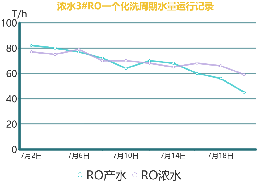

浓水RO加酸点更改至一级浓水进浓水水箱母管。加酸泵正常后pH调节至7以下(与改造前同样的条件下),浓水RO运行基本恢复正常(浓水RO3#化学清洗后产水量、脱盐率都有了较大改善,运行周期达到了三周左右,比之前有了明显提升:
①如图四:浓水反渗透加酸点改造前,约7天产水量由80m3/h迅速下降到40m3/h;
②如图五:浓水反渗透加酸点改造前,一段、二段压差也会快速的增大;
③如图六:浓水反渗透加酸点改造后,约20天产水量由80m3/h下降到40m3/h;
④如图七:浓水反渗透加酸点改造后,一段、二段压差月20天左右才上升到改造前类似的情况。

加酸点改造后20天左右产水流量的变化

加酸点改造后RO一、二段压差增大的情况
