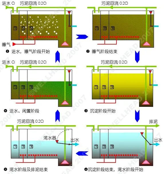

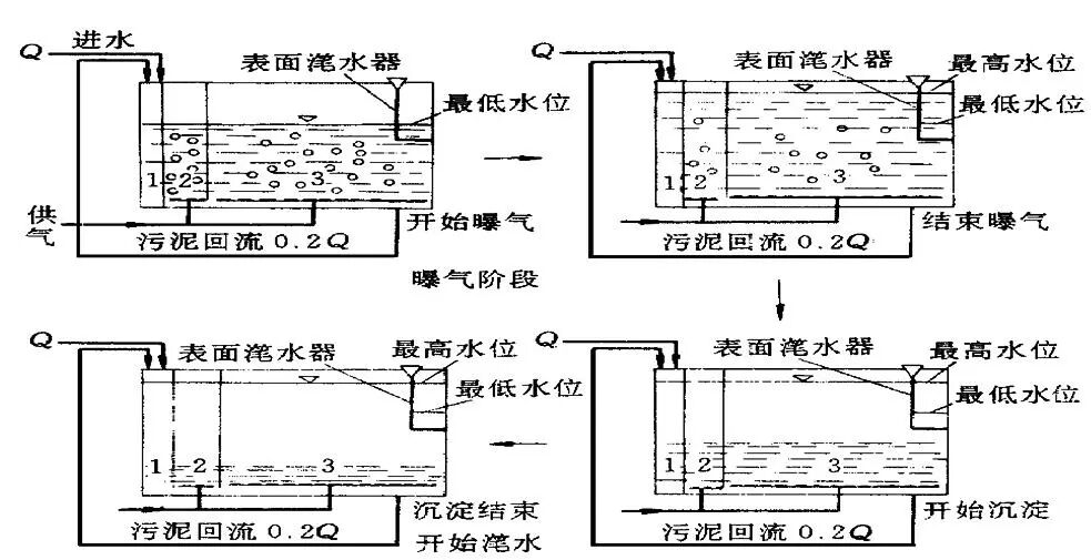

(一)两工艺在生化池池型组成结构上的差异
1、CASS反应器是一池双区。CASS是在SBR的基础上,反应池沿池长方向设计为两部分,前部为生物选择区也称预反应区,后部为主反应区。
前部在预反应区内,微生物能通过酶的快速转移机理吸附污水中大部分可溶性有机物,经历一个高负荷的基质快速积累过程,同时对丝状菌的生长起到一定的抑制作用,防止污泥膨胀;
后部的主反应区通过曝气装置的开启和关闭,生化池先后进行了好氧硝化反应(曝气阶段)及缺氧反硝化反应(沉淀阶段),经历一个较低负荷的基质分解、降解过程。
2、CAST反应器是一池三区。CAST是在SBR的基础上,反应池沿池长方向设计为三部分,前部为生物选择区,中间部分为兼氧反应器,后部为主反应区。整个工艺在一个反应器中完成,工艺按“进水—出水”、“曝气—非曝气”顺序进行有机污染物的生物降解和泥水分离过程。
前部生物选择区在厌氧和兼氧条件下运行,使污水与回流污泥接触区,充分利用活性污泥的快速吸附作用而加速对溶解性底物的去除,并对难降解有机物起到酸化水解作用,同时可使污泥中过量吸收的磷在厌氧条件下得到有效释放。
中间部分兼氧反应区主要是通过再生污泥的吸附作用去除有机物,同时促进磷的进一步释放和强化氮的反硝化进程,进一步增强了硝基氮的去除。

1、CASS工艺周期操作一般可分为四个步骤:
曝气阶段—沉淀阶段—滗水阶段—闲置阶段—进水阶段,周期循环。
2、CAST工艺周期操作一般分为五个步骤:
进水阶段—曝气阶段—沉淀阶段—滗水阶段—闲置阶段—进水阶段,周期循环。
