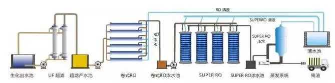

3、什么是特种RO膜技术浓水再浓缩零排放工艺?

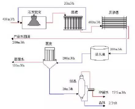

什么是RCC技术?
RCC的核心技术为“机械蒸汽再压缩循环蒸发技术”、“晶种法技术”、“混合盐结晶技术”。

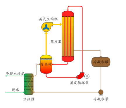

机械蒸汽再压缩循环蒸发技术
所谓的机械蒸汽再压缩循环蒸发技术,是根据物理学的原理,等量的物质,从液态转变为气态的过程中,需要吸收定量的热能。当物质再由气态转为液态时,会放出等量的热能。
根据这种原理,用这种蒸发器处理废水时,蒸发废水所需的热能,再蒸汽冷凝和冷凝水冷却时释放热能所提供。在运作过程中,没有潜热的流失。
运作过程中所消耗的,仅是驱动蒸发器内废水、蒸汽、和冷凝水循环和流动的水泵、蒸汽泵和控制系统所消耗的电能。为了抵抗废水对蒸发器的腐蚀,保证设备的使用寿命蒸发器的主体和内部的换热管,通常用高级钛合金制造。其使用寿命30年或以上。
卤水浓缩器构造及工艺流程
如果废水里含有大量盐分或 TDS,废水在蒸发器内蒸发时,水里的 TDS很容易附着在换热管的表面结垢,轻则影响换热器的效率,严量时则会把换热管堵塞。
解决蒸发器内换热管的结垢问题,是蒸发器能否用作处理工业废水的关键。RCC成功开发了独家的“晶种法”技术,解决了蒸发器换热管的结垢问题,使他们设计和生产的蒸发器,能成功地应用于含盐工业废水的处理,并被广泛采用。
晶种法技术
晶种法技术:可以解决蒸发器换热管的结垢问题,经处理后排放的浓缩废水,通常被送往结晶器或干燥器,结晶或干燥成固体,运送堆填区埋放。上述循环过程,周而复始,继续不断地进行。
“晶种法”以硫酸钙为基础。废水里须有钙和硫化物的存在,浓缩器开始运作前,如果废水里自然存在的钙和硫化物离子含量不足,可以人工加以补充,在废水里加添硫酸钙种子,使废水里钙和硫化物离子含量达到适当的水平。
废水开始蒸发时,水里开始结晶的钙和硫酸钙离子就附着在这些种子上,并保持悬浮在水里,不会附着在换执管表面结垢。这种现象称为“选择性结晶”。
卤水浓缩器通常能持续运作长达一年或以上,才需定期清洗保养。在一般情况下,除了在浓缩器启动时有可能添加“晶种外”,正常运作时不需再添晶种。
混全盐结晶技术
用作混合盐结晶的结晶器,可用蒸汽驱动,也可用电动蒸汽压缩机驱动,后者是能效较高的系统。
这种高效结晶器的主要优点有:  设备体积小,占地面积也小;设备能耗低,盐卤浓缩器处理一吨废水耗电最低仅16KW/H。回收率高达98%,而且回收的是优质蒸馏水,所含TDS小于10PPM,稍做处理即可作高压锅炉补给水,用钛合金制造,寿命长达30年。
该特种膜主要由过滤膜片、导流盘、中心拉杆、高压容器、两端法兰、各种密封件及联接螺栓等组成。过滤膜片和导流盘交替叠放,中心拉杆串成膜芯置入高压容器后两端法兰进行固定,再用拉杆结合形成。
原水通过膜芯与高压容器的间隙到达膜元件底部,均匀布流进入导流盘,在导流盘表面以雷达扫描方式流动,从投币式切口进入下一组导流盘和膜片,在整个膜柱内呈涡流状流动,产水通过中心管排出膜元件。
特种RO膜特点和优势
最低程度的膜结垢和污染现象
采用开放式宽流道及独特的水力学设计,具有更宽的流体通道,更优异的流体湍流效果,导流盘专利结构设计,涡流式流动状态,最大程度上减少了膜表面结垢、污染及浓差极化现象的产生。
膜使用寿命长
RO特种膜采用了新型改性膜片,更适用于废水膜分离。膜片抗压力能力更强,最高可以达到160bar。且该组件能够有效避免膜的结垢,膜污染减轻,使反渗透膜的寿命延长。
组件易于维护
采用标准化设计,组件易于拆卸维护,可以轻松检查维护任何一片过滤膜片及其它单元,维修简单这是其它形式膜组件所无法达到的。
过滤膜片更换费用低
当过滤膜片需更换时可进行单个更换,这最大程度减少了换膜成本,当卷式膜出现补丁、局部泄漏等质量问题或需更换新膜时只能整个膜组件更换。
出水水质好
对各项污染物都具有极高的去除率,出水水质好。

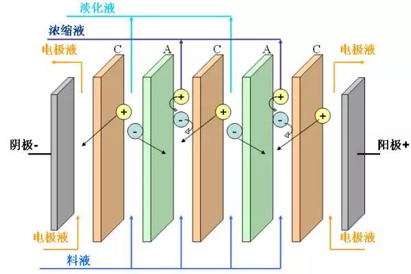

什么是电渗析技术?
在外加直流电场作用下,利用离子交换膜的透过性(即阳膜只允许阳离子透过,阴膜只允许阴离子透过),使水中的阴、阳离子作定向迁移,从而达到水中的离子与水分离的一种物理化学过程。
电渗析技术已广泛应用于各种废水的回收处理,其应用范围还在不断扩大 ,并已经发展成为一种新型的单元操作 。
电渗析处理含醛乙酸废水,再将电渗析浓水萃取、精馏,可以制得99%工业乙酸,电渗析淡水含酸量小于0.02%,可安全排放。
电渗析处理铜铁废水,对含HNO3和HF的废水进行了有效的处理,不但回收利用了水和有用资源,而且保护了环境  。
电渗析实验处理铝制品漂洗废水,处理含碱废水,回收了NaOH 和Na2CO3;处理后淡水可回用或排放,效益显著。

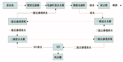

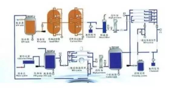

电渗析在反渗透浓水回用中的应用
随着膜技术的快速发展,反渗透得到越来越广泛的应用,但是反渗透制纯水生产过程中会产生大量的浓水,如果浓水得不到妥善处理而直接排放,必然会造成资源浪费及环境污染。采用电渗析工艺对反渗透浓水进行回收再利用,取得了良好的经济效益和社会效益。
本系统工艺主要采用原反渗透浓水进入倒极电驱动膜分离器系统+二级反渗透+EDI系统。回用水降到电导率1000μS/cm后,进入反渗透系统,达到电导率5μS/cm以内,反渗透产出淡水进入EDI系统,反渗透产出浓水进入倒极电渗析系统。电渗析产出的浓水进入浓缩水箱。EDI产出浓水进入二级反渗透系统,EDI产出淡水达到15MΩ,进入产水罐。

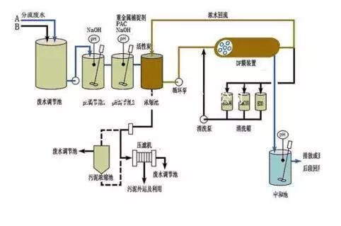

电渗析技术在高盐高COD污水中的应用
在医药中间体及化工厂生产过程中产出大量含有机物的高盐污水,该污水由于含盐量太高,很难进行生化处理达到排放或回用标准。
使用电渗析可以使盐分下降至可生化标准,淡水进入生化。电渗析产出的含盐污水经过电渗析浓缩至12%-15%以上,进入蒸发或MVR系统,最终达到零排放的目的,既为企业解决了高盐废水排放难题,又可以使水资源得到回收利用,节约了资源,提高了企业的经济效益。

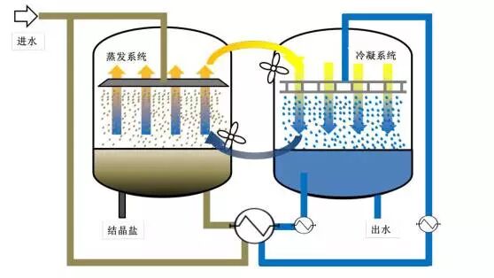

蒸发-结晶技术
蒸发-结晶技术:机械蒸汽再压缩(MVR)和低温常压蒸发结晶技术等。
常用的降膜式蒸汽机械再压缩蒸发结晶系统,由蒸发器和结晶器两单元组成。废水首先送到机械蒸汽再压缩蒸发器(BC)中进行浓缩。经蒸发器浓缩之后,浓盐水再送到强制循环结晶器系统进一步浓缩结晶,将水中高含量的盐分结晶成固体,出水回用,固体盐分经离心分离、干燥后外运回用。
废水首先经过换热器被加热至一定温度(40~80oC),然后进入蒸发系统,水分蒸发形成水蒸汽,在循环风的作用下被移至冷凝系统,含有饱和水蒸气的热空气与冷凝系统内的冷水(20~50oC)相遇而凝结成水滴,并被输送至系统外。经蒸发后的废水浓度不断升 高,达到饱和溶解度的盐从溶液中析出形成固体颗粒,并最终从水中分离出去。
