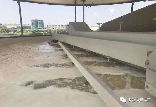

生化池的超高与工艺类型、选用的曝气设备和土建结构等因素有关。
  • 采用微孔曝气器时外池壁超高一般未500-1000mm;
  • 采用转刷、转碟时,超高宜不低于0.5m,转碟上下游1.5m范围内隔墙标高与外池壁相平;
  • 采用竖轴表曝机时,超高宜为0.6-0.8m,其设备平台宜高出设计水面0.8-1.2m;
  • 氧化沟的隔流墙和导流墙宜高出液位0.2-0.3m,以节约造价。单体平面图中应标出各隔墙和池壁的标高。
  • 氧化沟不同区(选择区、厌氧区、缺氧区和好氧区)之间隔墙宜高出液面不少于300mm,若有走道板或者管廊,局部隔墙标高宜与外池壁相平。
