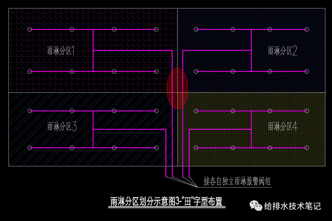

“方式一”雨淋分区划分通常有如下几种方式:
注:上图中喷头布置及分区尺寸均为示意,“示意图1-日字型布置”中每个“雨淋分区”面积均为140㎡,3个雨淋阀组防护的总有效面积为420㎡。
解读:
a. 由上面3个方案可知,在各分区满足最小宽度要求的前提下(最小宽度要求见:雨淋灭火系统设计2),“日”字型布置,当分区边界发生火灾,会同时启动2个分区的雨淋报警阀组,而“品”字型分区,则最大可能同时启动的阀组为3个,“田”字型分区,最大可能同时启动的阀组为4个。
b. 当上述三种布置方式的系统作用面积相同或相似时,各种方式的设计流量基本相等,但开启的报警阀数量:N日<N平<N田,在同等的设计条件下,采用“日”字型布置最为经济,由于开启的报警阀数量最少,系统可靠性也相对更高。
c.  采用“方式一”设计时,宜优先采用“日字”型布置,且相邻2个报警阀控制的面积之和:∑S阀=S作,故,∑S阀≥260㎡。通常系统作用面积越大,系统设计流量就越大,故,“∑S阀”略大于或等于260㎡是“方式一”最经济的设计方案。建议单个雨淋阀组的保护面积宜设计为130~150㎡。
d. 当采用如“示意图1”所示的“日”字型设计时,可在雨淋分区2居中分开,左侧设计为火灾报警I区,右侧设计为火灾报警II区,I区火灾报警系统“与逻辑”响应时,开启“雨淋分区1、2”对应的雨淋阀组,II区响应时,开启“雨淋分区2、3”对应的雨淋阀组。
e.  当采用“日”字型布置确有困难或不合理(例如短边过窄)时,可采用“品”字型布置或“田”字型布置。
f. 纠正:关于单个雨淋分区最小宽度问题,上文中做了阐述,此处做纠正,分区最小宽度应在上文计算基础上乘以2,因为当火灾发生在分区中部,可能往两侧蔓延时。故从计算结果来看,应尽量保证雨淋阀组靠近其保护的分区,保证足够短的响应时间,才能保证分区宽度有足够大的选择范围,便于灵活设计。
注:当单阀组控制的面积接近260㎡,虽然可以减少阀组数量,但系统流量将 大大提高,导致管网管径变大、水泵流量变大、消防水池储水量猛增,故不宜采取此方式。在系统造价方面,其影响比重更大。

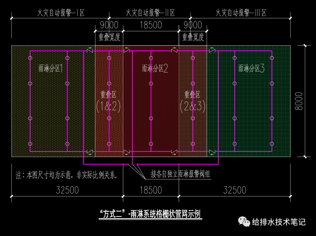

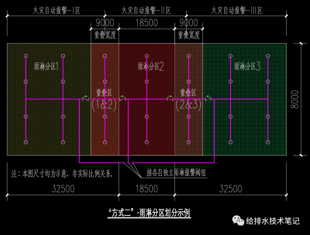

2.1  “方式二”

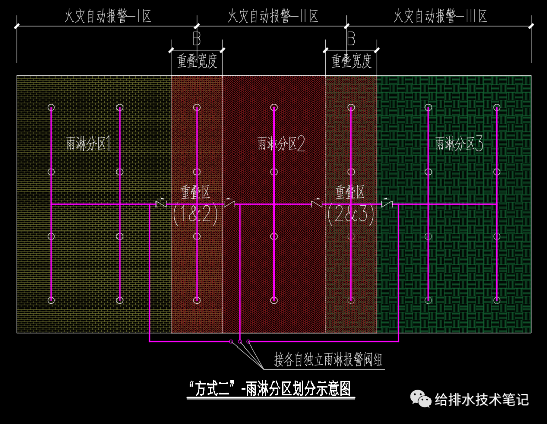

采用“方式二”时,其管网布置、报警阀、止回阀设置见下图:
注:上图中喷头布置及分区尺寸均为示意,单个重叠区域面积为“雨淋分区2”面积的30%,3个雨淋阀组防护的总有效面积为624㎡。
解读:
a. 上图中分设3个雨淋分区,每个分区面积均为260㎡,各分区设置独立的雨淋阀组,各分区与相邻分区重叠设置,重叠部位宽度为B,管网上设置止回阀,保证各分区阀组保护区域为其设计喷洒区域,各分区供水相互独立。
b. 以每个分区重叠区域中心为界,将整个防护范围分为3个火灾自动报警区域,3个火灾探测区域与3个雨淋分区一一对应,即“I区”对应“1区”,“II区”对应“2区”,“III区”对应“3区”,火灾自动报警区域响应时开启对应雨淋分区的报警阀组。
c. 由于当火灾发生在报警区域分界处时,可能引发2个报警分区的响应,从而导致2个雨淋阀组的开启,故电气设计逻辑应保证任一雨淋阀组动作后,其余雨淋阀不受火灾自动报警系统的“与逻辑”控制,即火灾时仅开启一个报警阀组。
d. 重叠区域的宽度应保证当火灾发生在重叠区域时,在雨淋系统响应喷水时间内,火灾不至于蔓延至其他分区,例如,当雨淋系统响应时间为45S,则重叠区域最小宽度为:45*0.1*2=9m,则雨淋分区宽度为:2*9+X(“雨淋分区2”中未重叠区域宽度)。
2.3  思考
根据以上论述可知,采用“方式二”要求的雨淋分区水平宽度较大,适用于场地较为狭窄的场所,如设置场所为严重危险级II级,建议场地窄边宽度不大于10m时采用此方式。
“方式二”优势:
需设置的雨淋阀组少,火灾时需开启的雨淋阀组少(仅1个),控制相对简单,系统较为经济。建议单个重叠区面积不大于单个雨淋分区面积的30%,如果重叠区域比例过大,则系统经济性随之降低。
需特别注意的是,采用“方式二”:应充分保证雨淋系统较短的响应时间,保证重叠区域最小宽度和所占比例、保证雨淋阀组控制逻辑(仅开1个雨淋阀组),当无法保证时,建议采用“方式一”。

由于雨淋系统设计流量整体较大,为降低系统设计流量,雨淋系统管网可布置为格栅状,格栅状管网可有效降低系统流量,进而降低水泵流量及消防水池储水量等,节省系统造价。如下图所示:
注:
格栅状管网水力计算需利用专用软件,目前了解到“兆龙消防”有此软件,需付费购买。如无法使用专业软件,则需要手动采用“管网平差”方式计算或采用其他方式进行估算,但估算方式难以保证设计的准确度。

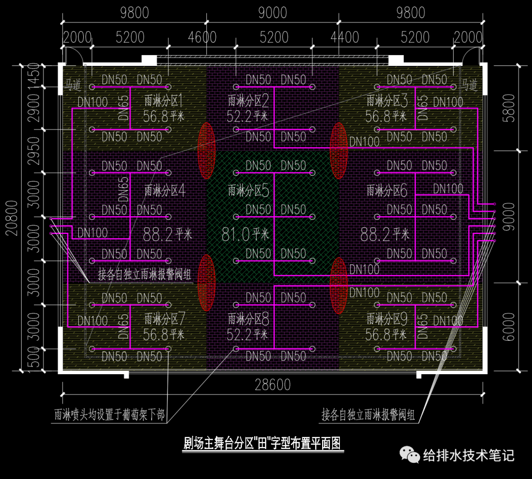

四、设计举例

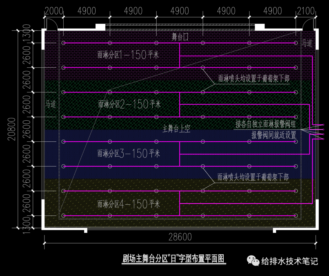

某甲等剧场主舞台最大净高24m,葡萄架位置距离地面18m,按规范需设置雨淋系统,设置场所危险等级为严重危险级II,喷水强度不低于16L/(min.㎡),系统作用面积不小于260㎡。
雨淋系统分区划分及喷头布置见下图,雨淋喷头采用DSXI-190型雨淋喷头,流量系数K=190,喷头额定工作压力为0.25MPa,适用压力范围:0.25~0.5MPa。配水支管连接的喷头数不超过6只。
由于场地净高大于8m,不宜采用传动管启动系统,可采用电动启动系统。且由于场地宽度均大于10m,不适合采用“方式二”的止回阀分隔形式分区,优先考虑“方式一”的“日”字型分区。
雨淋报警阀间就近设置于主舞台侧方便操作的位置,各报警阀出口至其控制的分区最不利点喷头的距离控制在不大于62.5m,雨淋系统响应时间按40S,则分区最小宽度应不小于:40*0.1*2=8m。
由上图所知,当采用“日”字型布置,虽然分区少,当仅考虑2个雨淋报警阀同时启动时(很多实际项目也是这么设计的),其系统作用面积为300㎡,是此情况下雨淋报警阀组数量和作用面积的最佳平衡。
但存在分区宽度较窄的问题,仅5.2m,当火灾发生在分区中间,在雨淋系统响应时间内可能同时蔓延至2侧的分区,导致3个报警阀的开启,则系统作用面积会达到450㎡,系统流量、水泵流量、消防水池储水量猛增(增加越150m?),不够经济。

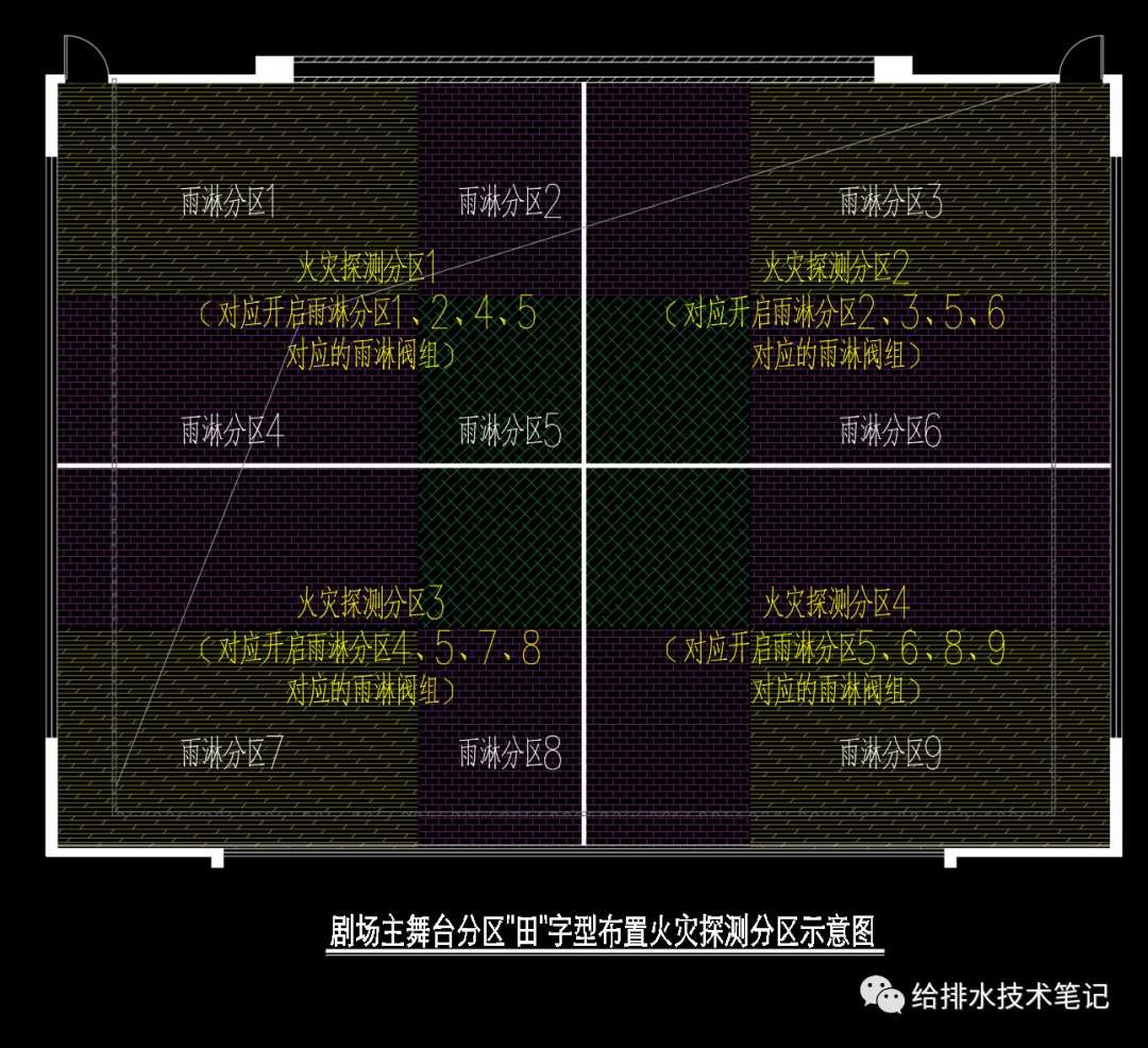

故,采用“日”字型布置,不够合理,可考虑采用“田”字型布置,如下图所示:
如上图所示的喷头最大保护面积为5.2*3.0=15.6㎡,DSXI-190型雨淋喷头在额定工作压力下的最大保护面积为18.7㎡(喷头布置间距计算见-雨淋灭火系统设计2),最大布置间距为5.6m>5.2m,故满足保护要求及喷水强度要求。
最不利点喷头出水流量为:190*[根号(10*0.25)]/60=5L/s。
考虑雨淋系统响应时间为不大于40S,而雨淋阀开启时间按15S计,则管路内水流速度不宜低于:62.5/(40-15)=2.5m/s。故配管时应使各管段平均流速不低于2.5m/s,且建议不大于4m/s,避免水损过大,根据此前提,其配管管径可参见上图。
“田”字型布置,看似增加了报警阀组数量,由“日”字型布置的4个报警阀组增加为9个报警阀组,但由于规格不同,前者均为DN150阀组,后者均为DN100,报警阀组这一块,增加造价有限。
其系统作用面积按相邻4个分区同时作用计算,最大值为280㎡(分区4、5、7、8面积之和),略大于260㎡,满足规范要求,相对于“日”字型布置的450㎡,系统作用面积减小了很多,系统设计流量(约为110L/s)、水泵流量及消防水池储水量大大降低,经济效益明显。
“田”字型布置虽然看起来分区很多,但上述情况下,火灾自动报警系统分区控制逻辑并不复杂,如下图所示(纠正:探测分区应该和雨淋分区一致):
