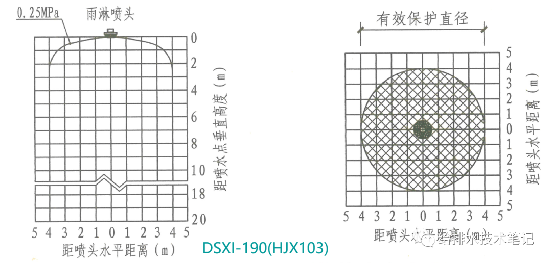

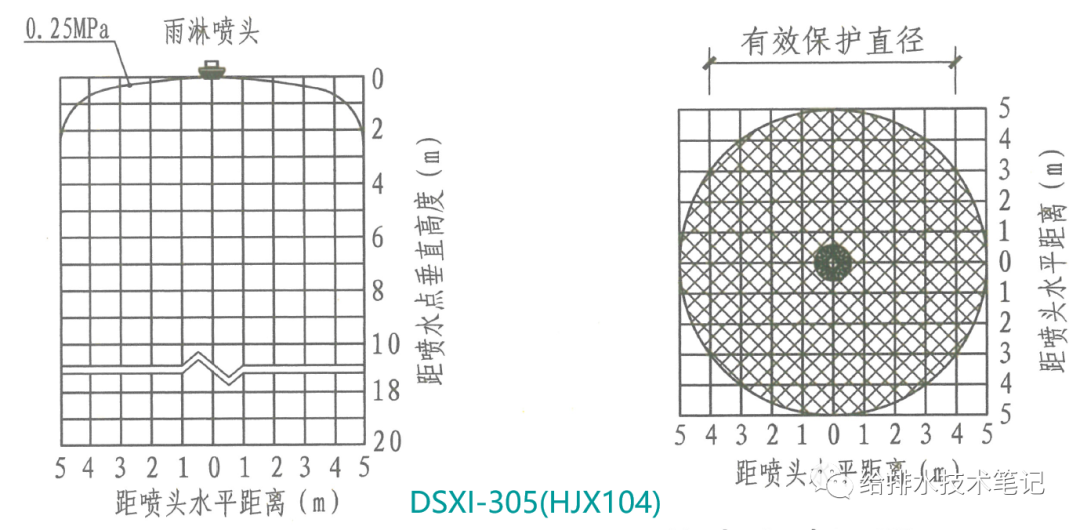

4、雨淋喷头布置

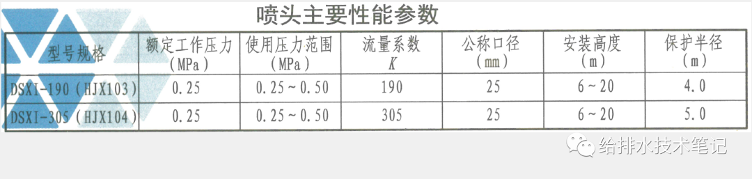

1)参数
雨淋喷头产品标准为《雨淋喷头》GB/T 25205-2010 ,喷头主要性能参数详见20S206-P47:
2)计算

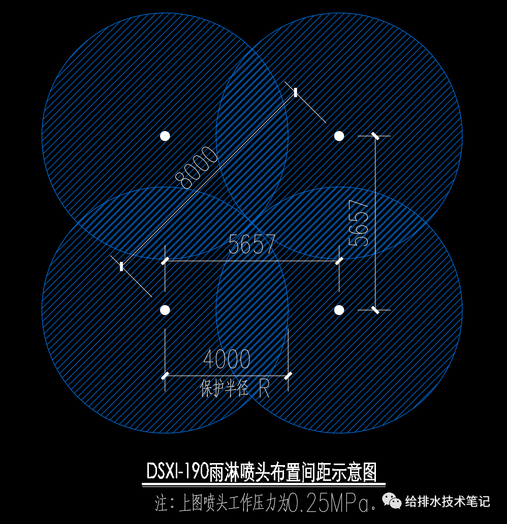

如上图所示,根据用水压力,可知喷头有效保护半径,上述雨淋喷头不属于标准覆盖面积洒水喷头或扩大覆盖面积洒水喷头,无需按《喷规》7.1执行,其喷头布置的最大间距应根据保护半径确定。
例如: DSXI-190型雨淋喷头、工作压力为0.25MPa时,其最大保护半径为4m,最大布置间距为5.6m,并应复核其喷水强度是否满足规范要求,当不满足喷水强度要求时,可采用缩小布置间距、加大喷头工作压力或采用流量系数更大的喷头等方式来满足。
以剧场舞台葡萄架下设置雨淋系统为例,试计算雨淋喷头布置间距:
舞台葡萄架下部属于严重危险级II级,喷水强度可取16L/(min.㎡),作用面积260㎡,由上图可知,当采用DSXI-190型雨淋喷头、工作压力为0.25MPa时,单个喷头保护面积为:
S=[K根号(10P)]/16=[190*根号(10*0.25)]/16=18.7㎡
故,矩形布置时,当其长边长度:L=5.6m,短边长度: B≤18.7/5.6=3.3m,正方形布置时,其边长:A≤根号18.7=4.3m。
