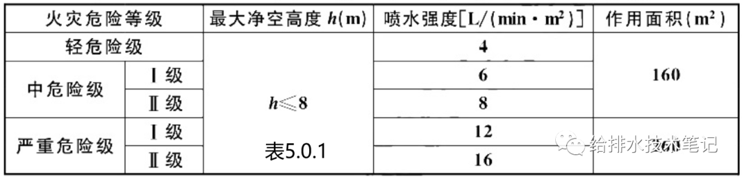

5)设计参数
5.0.10  雨淋 系统的喷水强度和作用面积应按本规范表5.0.1的规定值确定,且 每个雨淋报警阀控制的喷水面积不宜大于表5.0.1中的作用面积 。
条文说明:
如果一个雨淋报警阀控制的面积过大,将会使系统的流量过大,总用水量过大,并带来较大的水渍损失,影响系统的经济性能。对大面积场所,可设多套雨淋报警阀组合控制一次灭火的保护范围。
解 读 :
从《喷规》4.2.6及6.1.1来看,雨淋系统可用于高度13.5m以上的场所,且本条中只是规定了雨淋系统的喷水强度和作用面积按表5.0.1,故雨淋系统的设置场所高度并不受表中最大净空高度8m的限制。

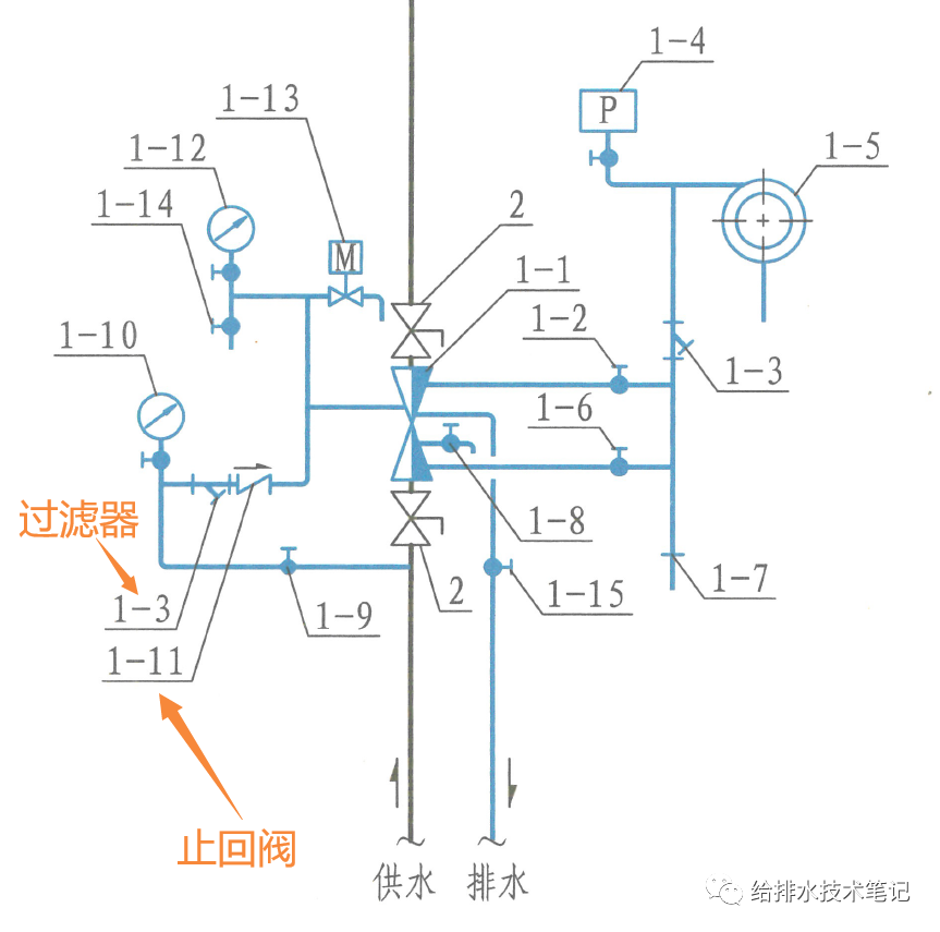

6)雨淋报警阀
6.2.5 雨淋报警阀组的电磁阀,其入口应设过滤器。并联设置雨淋报警阀组的雨淋系统,其雨淋报警阀控制腔的入口应设止回阀。
条文说明:
雨淋报警阀配置的电磁阀,其流道的通径很小。在电磁阀入口设置过滤器,是为了防止其流道被堵塞,保证电磁阀的可靠性。
并联设置雨淋报警阀组的系统启动时,将根据火情开启一部分雨淋报警阀。当开阀供水时,雨淋报警阀的入口水压将产生波动,有可能引起其他雨淋报警阀的误动作。
雨淋报警阀局部水头损失取值0.07MPa(《喷规》9.2.4)。电磁阀的启闭信号应接入消防控制室。(《喷规》11.0.10)
解读:
过滤器和止回阀的设置位置,如下图所示:

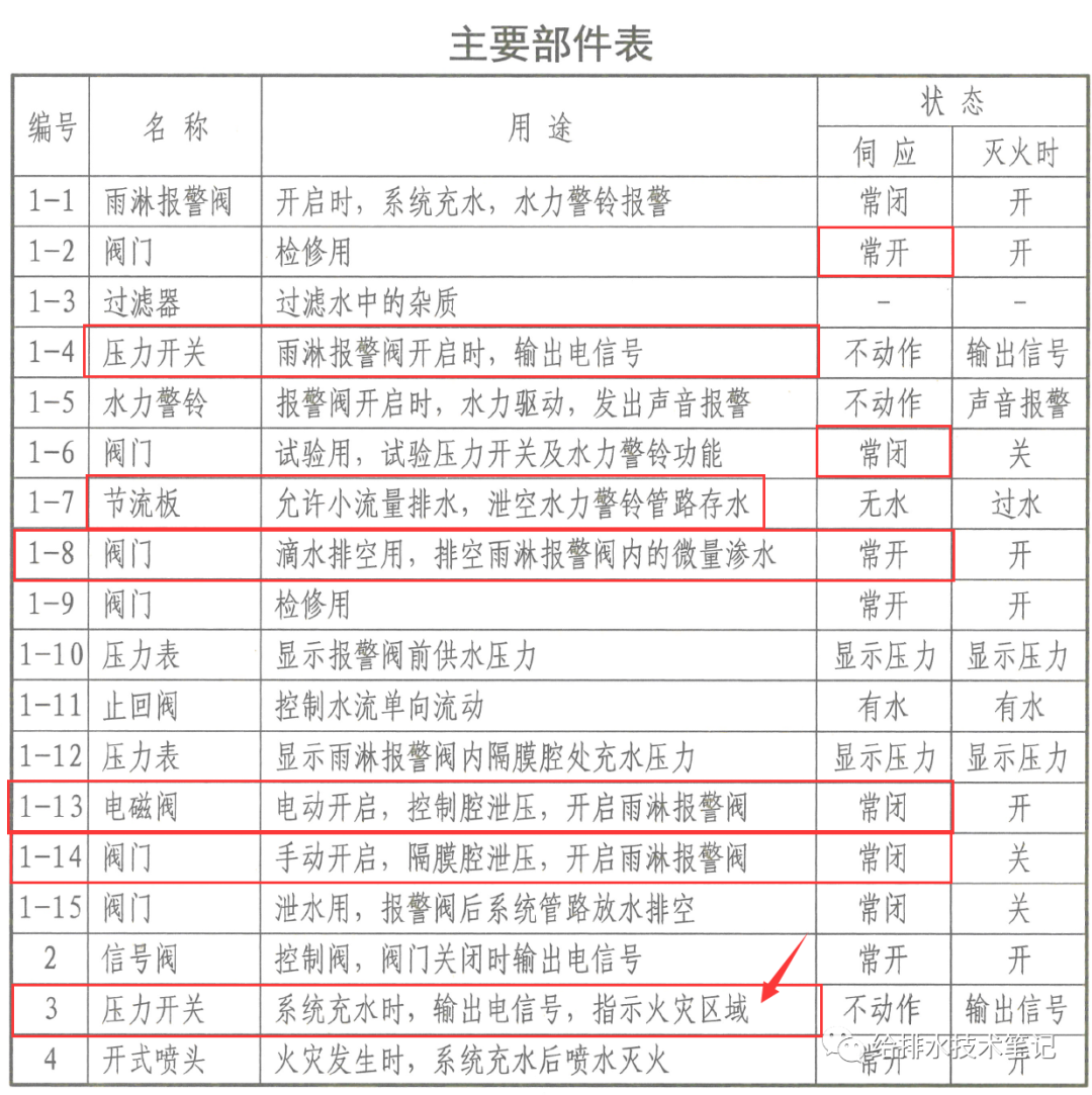

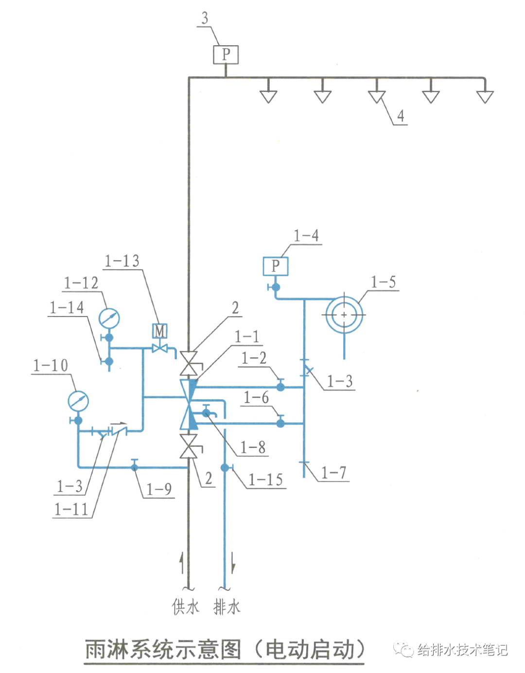

20S206《自动喷水灭火设施安装》

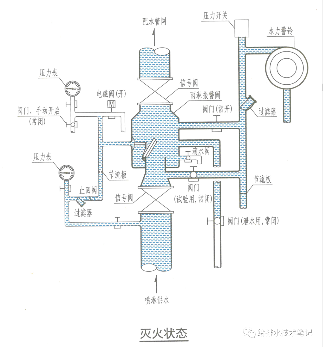

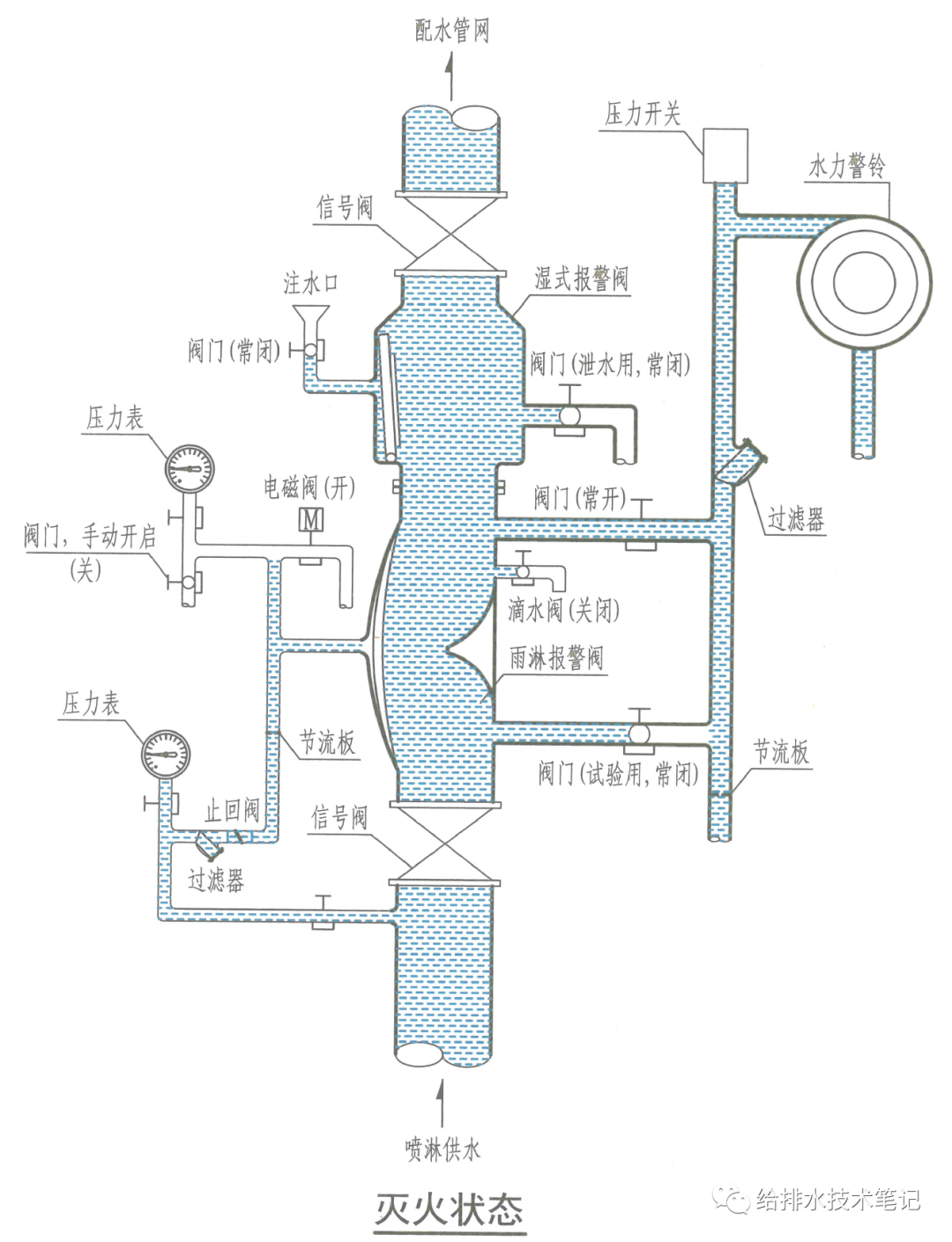

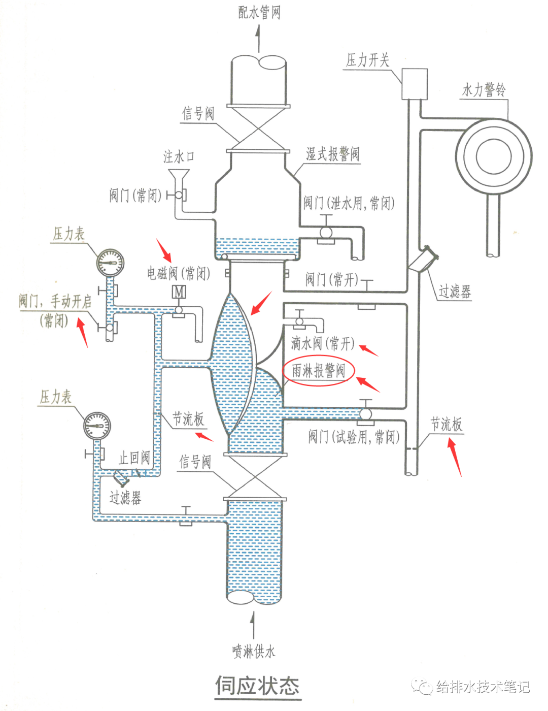

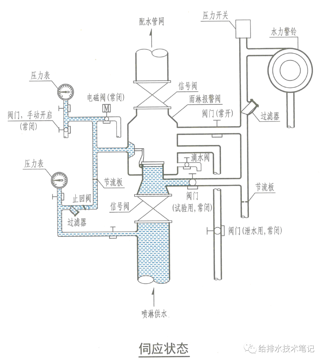

1、雨淋报警阀构造
1)P20-构造1:推杆式雨淋报警阀
1)P15-构造2:隔膜式雨淋报警阀
注:上图为预作用报警装置,预作用报警装置中组合了雨淋报警阀。
2、P18-雨淋系统示意图(电动启动)
说明:
1)图中蓝色部分为雨淋报警阀的组成部分。
2)本图表示了雨淋报警阀的典型配置,不同产品可能与此配置略有不同,但应满足雨淋报警阀的基本功能要求。
3)雨淋报警阀组进出口处信号阀,亦可采用具有锁定阀门功能的控制阀。
解读:
a. 由于单个雨淋报警阀组通常服务范围不大于作用面积,范围非常有限,其配水管道的检修阀可采用紧靠雨淋阀后的阀门,配水管上可不再设置信号阀。
b. 配水管起端的水流信号装置采用压力开关,不采用水流指示器。
c. 雨淋系统为开式系统,末端用于灭火的洒水喷头均为开式喷头,管网和大气联通,故无需设置末端试水装置,水平管网无需设置泄水阀。

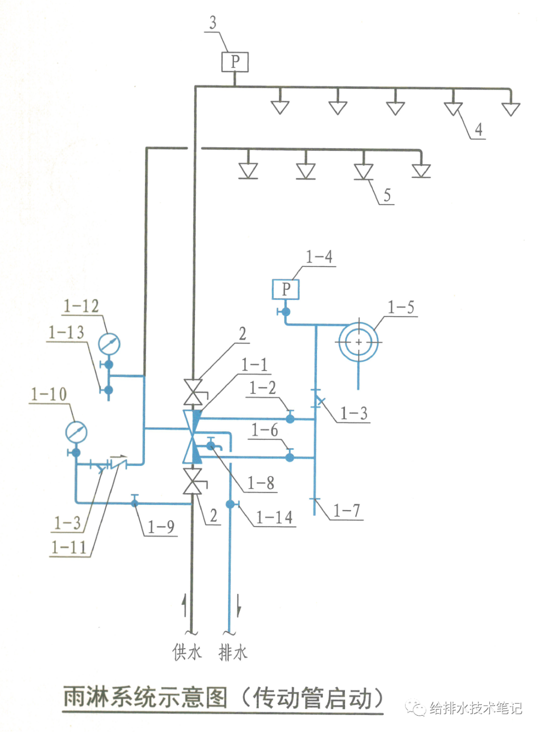

3、P18-雨淋系统示意图(传动管启动)
解读:
传动管启动系统与电动启动系统的不同点在于,传动管启动系统用闭式湿式喷淋系统替代启动管路的电磁阀,通过闭式喷头(图中“5”)的破裂、水流流动,进而开启雨淋报警阀, 其他 部分相同。
