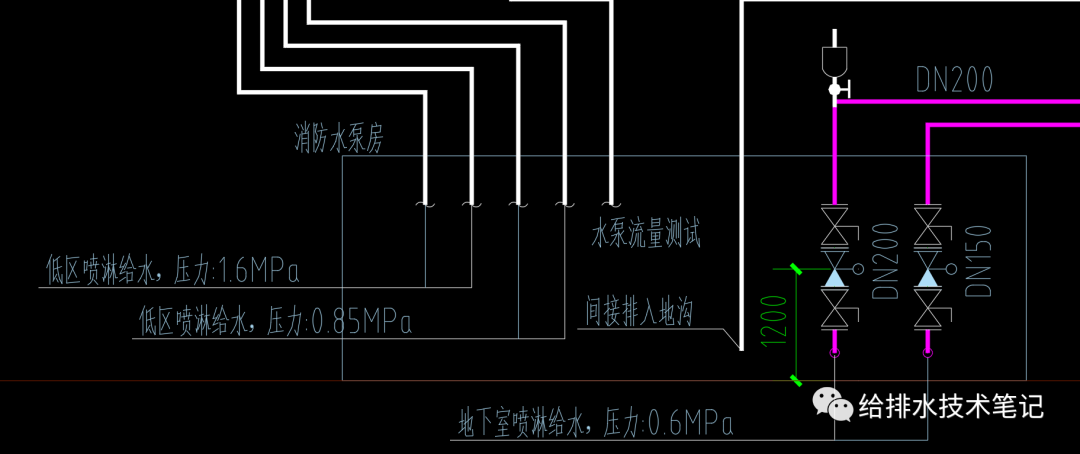

1、规范要求
1)《消水规》6.2.1:
自动水灭火系统报警阀处的工作压力大于1.6Mpa或喷头处的工作压力大于1.2Mpa应分区供水。
2)《消水规》图示-P61:
自动喷水系统的工作压力应根据水泵零流量时的扬程计算。
注: 按水泵零流量时的扬程复核报警阀工作压力及喷头处的工作压力。
3)《喷规》8.0.1 配水管道的工作压力不应大于1.2Mpa。
(注:个人理解, 报警阀出口至楼层配水管之间的管段为配水干管,仅为一段钢管,无其他阀门、阀件,镀锌钢管承压1.6Mpa不存在任何问题(例如镀锌无缝钢管),限制配水管道承压的是喷头,不是管道,故此处,可视为笔误,应看作配水管,不应包含配水干管)
4)《喷规》8.0.7 轻危险级、中危险级场所中各配水管入口的压力均不宜大于 0.4Mpa。
5)《喷规》9.3.1 减压孔板孔口直径不应小于设置管段直接的30%。 (则如果楼层配水管起端管径为DN150,管段上设置减压孔板,则减压孔板最小直径为 46mm,减压孔板孔径一般为偶数)
2、报警阀组上置
报警阀处的工作压力不应大于1.6Mpa,且应按水泵零流量时的扬程复核。一般情况下,当报警阀组设置于水泵房内或同层的地下室、且未设置减压阀时,报警阀组入口压力与水泵零流量时的压力一致,水泵零流量时扬程按1.3H计算,则:
H(额定扬程)>1.23Mpa(1.6/1.3,供水高度约为75m:水泵出水口~最不利楼层喷头高差)时,只能将报警阀组上置(减压会导致高区楼层压力不够),设置在单体内楼层中的报警阀间或管道井内等位置。
3、分区减压
喷头工作压力不大于1.2Mpa,按零流量复核,假设最低层喷头位于地下室,未设置减压阀,则水泵零流量时,喷头处工作压力约等于:1.3H-0.03≯1.2Mpa,即:
H (额定 扬程 )>0.95Mpa(供水高度约50m)时,喷淋系统需要分区减压,低区报警阀组前需要设置减压阀(减压孔板在水泵零流量时不能发挥作用)。
4、分区高度
对于地上部分为轻危险级、中危险级场所,其配水管入口压力不宜大于0.4Mpa,最底层喷淋DN150配水管设置减压孔板,当采用最小孔径46mm时,所能减的最大压力为42m(暂不考虑减压孔板串联),则一个减压分区内最底层喷淋配水管入口压力最大为:0.4+0.42=0.82Mpa,设最不利楼层最小配水压力设为0.32Mpa,则该分区的最大高度为:
0.82-0.32=0.50Mpa,即50m(当最不利楼层供水压力更小时,分区高度可更高)。且单个报警阀组的供水的最高与最低位置洒水喷头,其高程差不宜大于50m。
5、综上
对于轻危险级、中危险级场所,当喷淋泵供水高度H:
①  H<50m: 喷淋系统可不分区,报警阀可不上置。
②  50≤H<75m: 喷淋系统宜进行分区减压,低区设置减压阀减压,各分区供水高度不宜大于50m,各区报警阀组可不上置。
(注:当分区最不利楼层供水压力小于0.32Mpa时,分区楼层可相应增加)
③  H≥75m: 喷淋系统宜进行分区减压,各分区供水高度不宜大于50m,低区报警阀组可不上置,高区报警阀组宜上置于单体楼层内。
注:以上计算未考虑减压孔板串联,且水头损失、水泵零流量时的工作压力等均为按一般情况估算,以上数据可作为方案设计时的思路参考,施工图设计时,部分数据可根据实际情况相应调整。

    tanletiger 板凳
    请问H>1.23mpa,供水高度约为75米,这个75米是怎么来的?是计算出来的是吗?谢谢!
