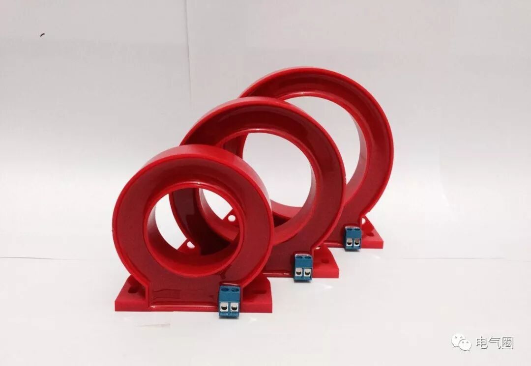

电流互感器是重要的电力设备,认识电流互感器是了解二次回路的基础。今天我们就一起来认识一下电流互感器。
(1)电流互感器的作用
1)将一次系统的电流信息准确传递到二次侧相关设备。
2)将一次系统的大电流变换为二次侧的小电流,使得测量、计量仪表和继电保护等装置标准化、小型化,并降低了对二次设备绝缘的要求。
3)将二次设备以及二次系统与一次系统高压设备在电气方面很好的隔离,保证了二次设备和人身的安全。

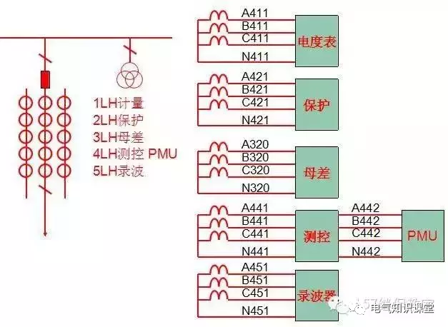

(4)电流互感器二次绕组使用原则
1)选用合适的准确度级。
而对于保护使用的绕组一般准确度要求不是很高,除满足额定电流下不超过规定值,要求在较大短路电流下有较好的传变性,保证误差不超过规定值。

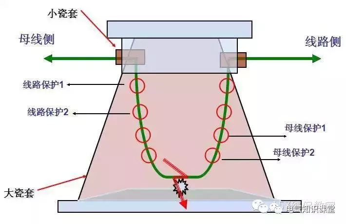

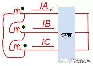

3)CT二次绕组选用不得造成死区
电流互感器常见的一种故障是油箱底部绕组对地闪络,原因是顶部端盖密封不严,漏水,导致底部积水而引起绕组绝缘损坏。所以母差保护和线路保护所用绕组的保护范围必须要有重叠。如图所示。
4)CT备用绕组需可靠短接,使用复变比(多抽头)的绕组时,严禁将不用的抽头短路。
5)具有小瓷套管的一次端子应放在母线侧。
电流互感器装小瓷套端放在母线侧,是考虑当大瓷套对地闪络放电,引起的单相接地故障,不致成为母线侧故障。母线侧有小瓷套,故障会移到线路侧。(认为线路故障而不是母线故障,切除元件少,影响小。)

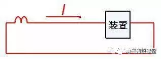

1)单相接线方式
接线简单,适用于主变消弧线圈、中性点及小电流接地系统中的零序回路

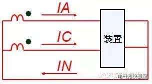

2)两相星形接线方式
可反映各类相间故障,但不能完全反映接地故障。一般用于小电流接地系统的测量和保护回路。对于小电流接地系统,该接线不但节约了一相电流互感器,而且在同一母线的不同出线发生异名相接地短路时,能使同时跳开两条线路的几率下降2/3.但要注意的是,同一母线上的电流互感器必须接在相同的相上,否则某些故障时不能动作。

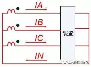

3)三相星形接线方式
一般用于大电流接地系统的测量和保护回路,能反映任何一相、任何形式的电流变化。
4)三角形接线方式
这种接线主要用于保护二次回路的转角或滤除短路电流中的零序分量。但在微机保护中,常常将各侧电流互感器的二次回路均接成星形。在保护中通过软件计算进行电流转角和电流的零序分量滤除,这样就简化了接线。
