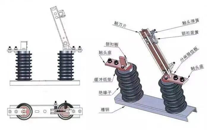

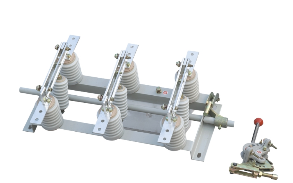

隔离开关的主要作用和组成是什么?
隔离开关的主要作用是使检修设备和带电设备隔离。隔离开关因没有专门的灭弧装置,故不能用来接通负荷电流(可接通小负荷电流)和切断短路电流。
隔离开关主要由以下几部分组成:
(1)支持底座:将导电部分、绝缘子、传动机构、操动机构等连接固定为一 整体,起支持和固定的作用。
(2)导电部分:包括触头、闸刀、接线座等,其作用是传导电流。
(3)绝缘子:包括支持绝缘子、操作绝缘子,起导电部分对地绝缘作用。
(4)传动机构:其作用是接受操动机构的力矩,并通过拐臂连杆、轴齿或操作绝缘子,将运动传给触头,以完成分闸、合闸操作。
(5) 操动机构:用手动、电动、气动、液压向隔离开关的动作提供能源
