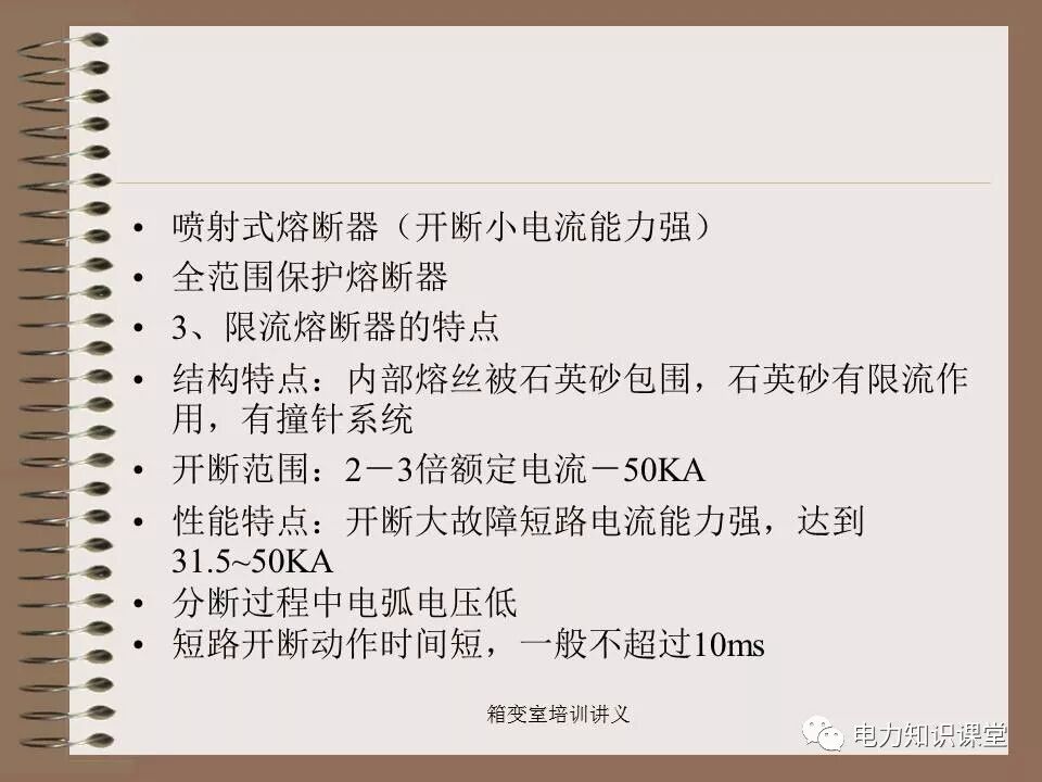

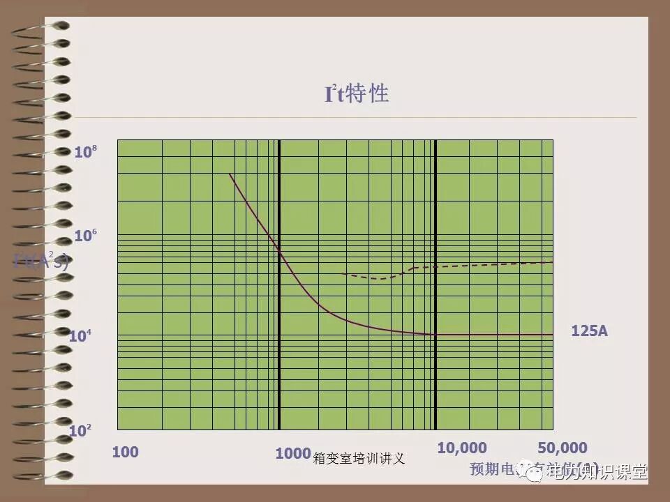

1,保护时间上:容量在 160 - 1600 KVA 之间的变压器自我保护的能力差,保护变压器的任务交给了高压开关设备这里有两种选择,一种是断路器,另一种是负荷开关+熔断器。对变压器保护来说关键是短路持续时间问题,短路时间长,变压器内的电弧就有可能加热周围的油,形成气包使油箱爆炸变压器发生短路时,如果将短路持续时间限制在 20 ms 内,变压器即使发生短路电弧也不会发生爆炸。

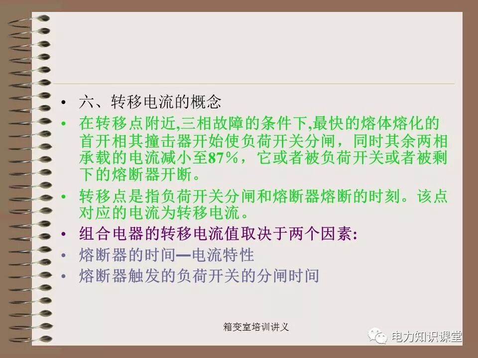

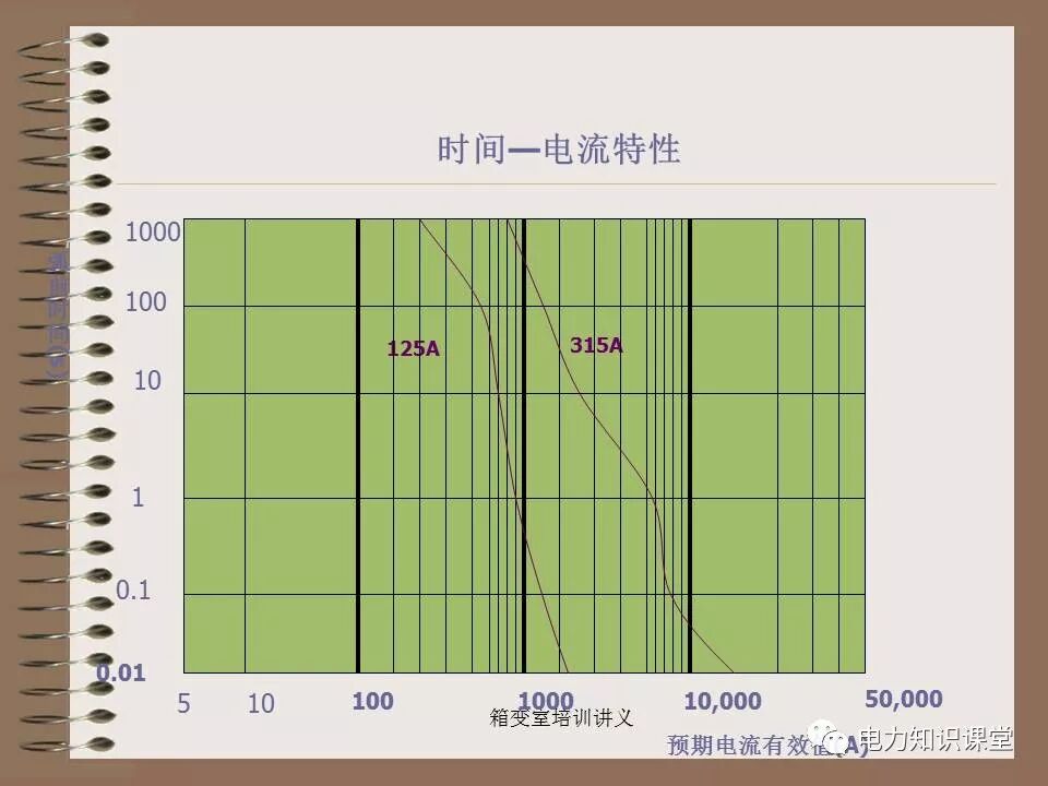

限流熔断器能在 10 ms 内切除短路故障,同时熔断器上的撞击器可以迅速撞开负荷开关的脱扣机构使负荷开关分闸,从而保护变压器
断路器保护时间由三部分组成:继电保护时间+断路器固有分闸时间+燃弧时间,一般时间至少为 60 ms 完成开断,变压器必须能够忍受更长时间的短路电流,否则事故将会扩大

熔断器能非常可靠的根据电流大小切除故障

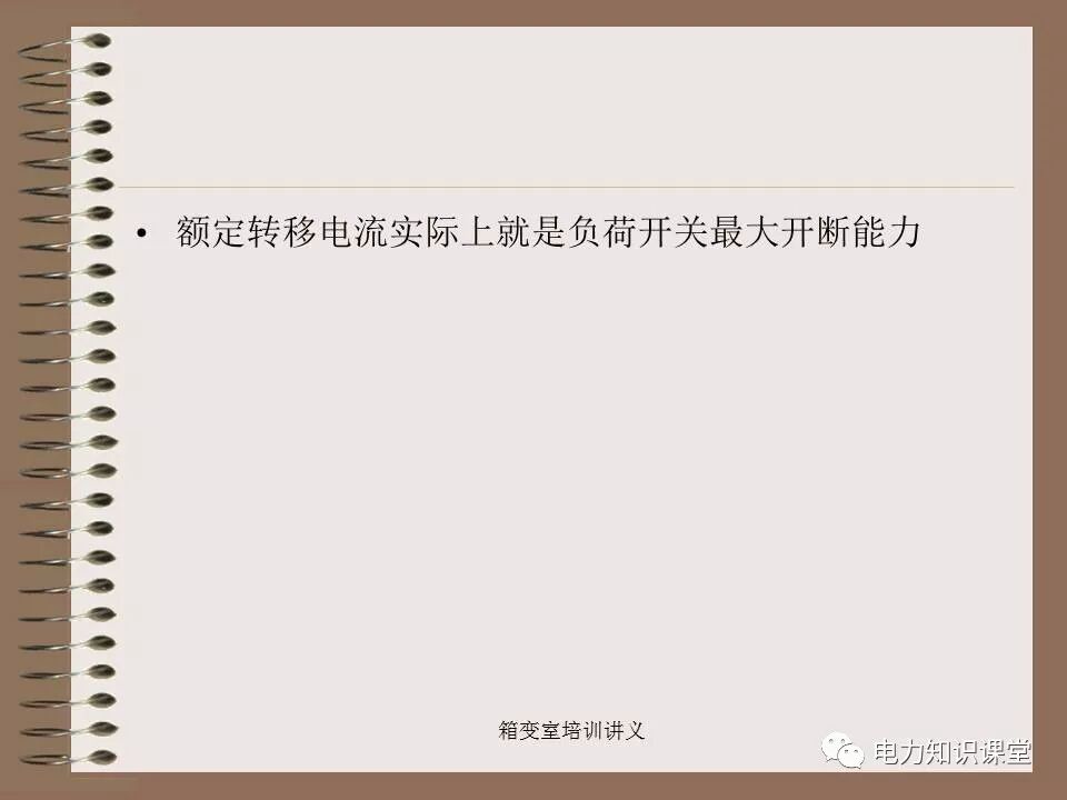

额定转移电流:1700A

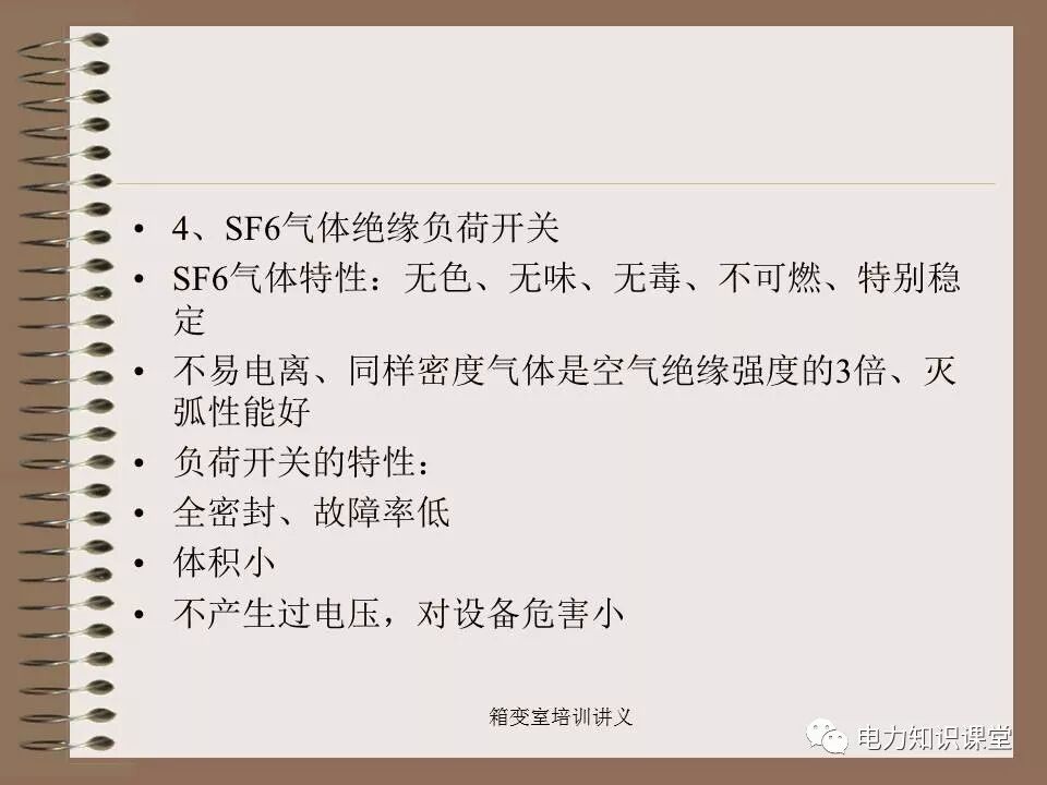

SF6式

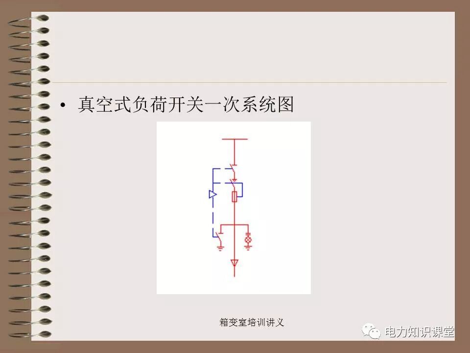

1、SF6气体绝缘全封闭组合电器(GIS

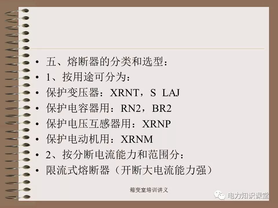

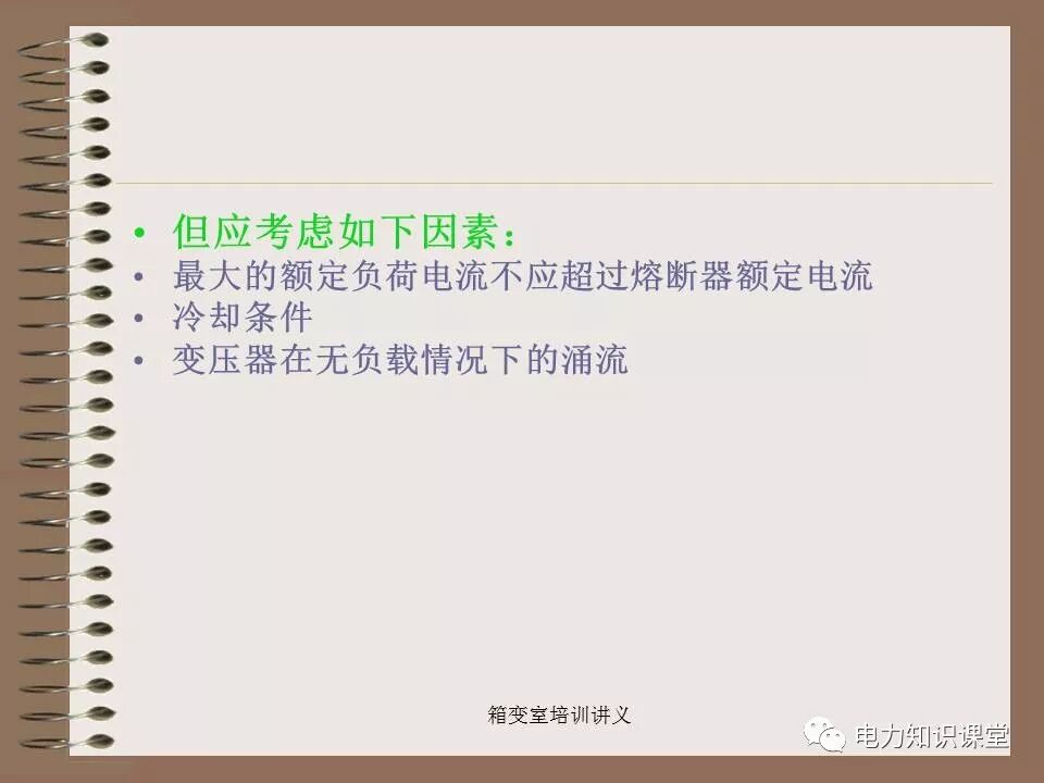

2、负荷开关──熔断器组合电器选用中的技术问题
