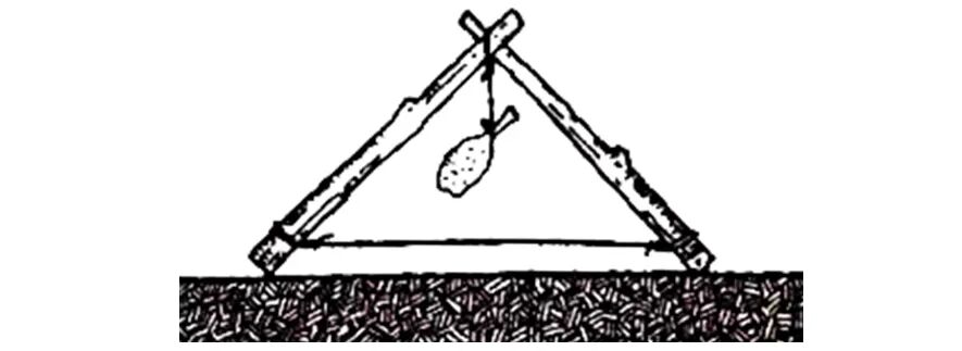

人类在两千多年前就发现了三角形具有很好的稳定性,进而发明了实用性很强的三角桁架。三角形就是最简单的桁架,这类的桁架常出现在屋顶,由二根斜向的椽架及水平的托梁组成一个单元,像在自行车 及飞机上也可以看到类似的架构。这类的桁架有形状的稳定性,且已有方法可以分析其各部分的受力,因此由三角形组成的桁架称为简易桁架。
▲早期人类使用的三角形

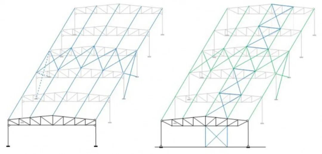

平面桁架
平面桁架位于同一平面上,一般会用数个平面桁架平行排列,组成屋顶及桥梁。平面桁架的深度,也就是平面桁架上方及下方的上弦杆及下弦杆之间的距离,是桁架之所以成为经济耐用的结构的原因。跨度相同时,若桁架的深度越深,其上弦杆及下弦杆所需的材料越少,但垂直杆及对角线杆需要的材料会增加。因此若深度最佳化,桁架的成本也可以节省。
▲平面桁架的平行排列

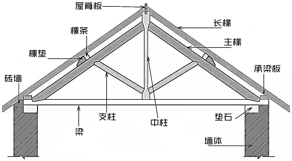

与梁和拱相比,三角桁架比梁结构的效率更高,且不会像拱那样对支座产生推力,在古代的木制建筑中应用广泛。但是,三角桁架也有缺点,最大的缺点是弦杆内力差别较大,材料消耗不合理,根据实际情况选用合适的桁架,才能最大发挥桁架的作用。

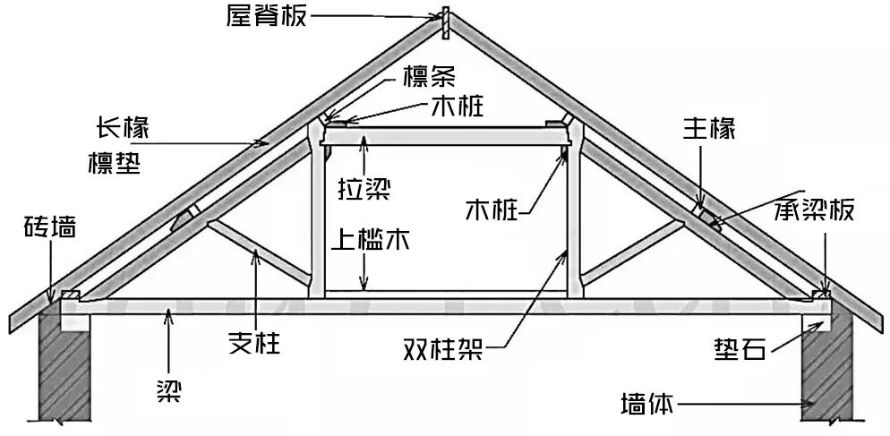

后来,经过人们的不断实践,通过在三角形中间增加腹杆,演化出了单柱式桁架和双柱式桁架两种基本三角桁架。这两种基本形式大大增加了结构的稳定性和承重,在桁架漫长的发展过程中一直未被淘汰,甚至在我国农村地区的木制房屋中,仍然能看到它们的影子。
▲单柱式桁架
▲单柱式桁架电池图
▲双柱式桁架
▲双柱式桁架电池图

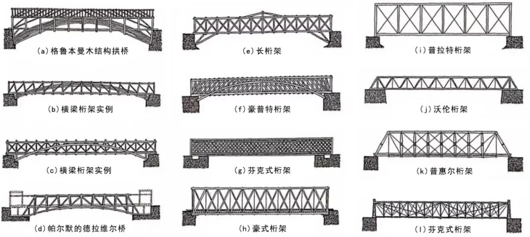

随着社会经济的发展,到19世纪中叶,简单的三角桁架已经不能满足经济建设的需要,加上新材料铁和钢的广泛应用,各种现代桁架形式相继出现,比如豪威桁架(Howe)、芬克桁架(Fink)、华伦桁架(Warren)、普拉特桁架(Pratt)等。

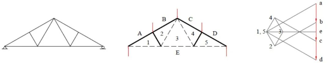

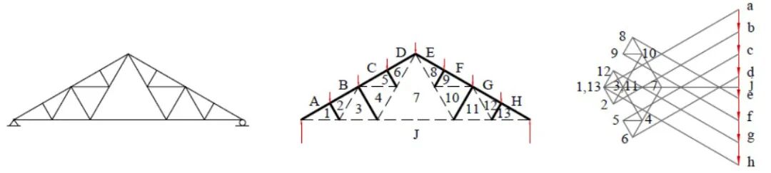

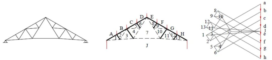

芬克式桁架
芬克式桁架由法国工程师于1837年发明,并应用于巴黎-凡尔赛铁路的建筑屋面。它由两个帝柱式桁架连接而成。芬克式桁架在法国译作Polonceau truss,但在美国译作pink truss,以工程师Albert Pink的名字命名。
下面介绍芬克式桁架的几种形式及其电池图,第一种是最基本的芬克式桁架,也是Polonceau提出并应用的桁架原型,这种基本桁架适用于两端跨度不大,承重不大的情况。
随着跨度的增大,需要增加腹杆数量,确保檩条能以较密的间距布置在桁架上弦上,这便是第二种,也是目前常用的形式,这种形式虽然耗材增加不少,但是在跨度,承重和稳定性等方面都有很大的提升。
芬克式桁架的第三种形式,将桁架下弦拱起得到,这样可以获得更高的内部空间,造型也更加优美。但是,与桁架下弦为直线的形式相比,它也有内力增大,效率下降和稳定性降低的缺点。

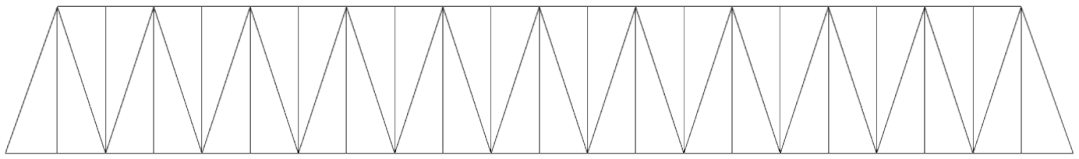

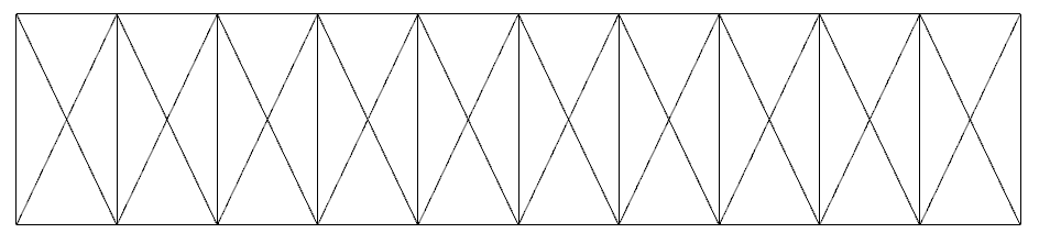

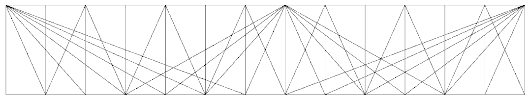

梁桁架

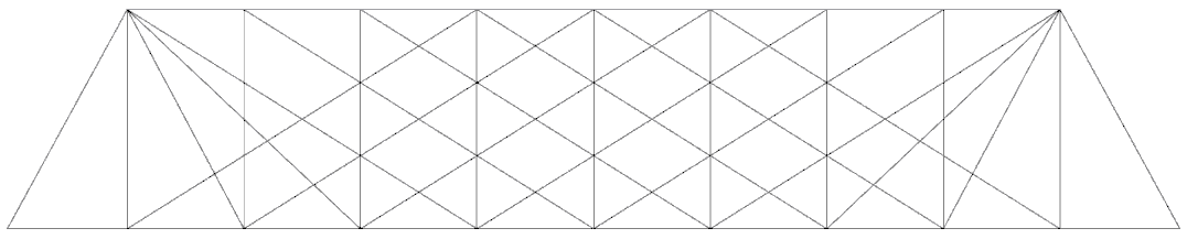

在美国西部大开发时期,对铁路桥梁的需求急速增加,当时的大多数桥梁都是木桥,但因木材易腐朽,强度低,跨越能力不大,在一定程度上限制了铁路运输的发展。于是,以钢为主要材料的梁桁架就出现了,桁架梁桥一般是由两片主桁架和纵向联结系及横向联结系组成空间结构达到跨越和承重的目的。
芬克式梁桁架:
豪式梁桁架:
沃伦梁桁架:
惠普尔梁桁架:
芬克式桁架:

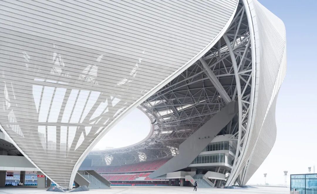

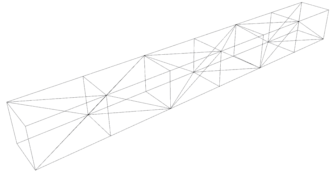

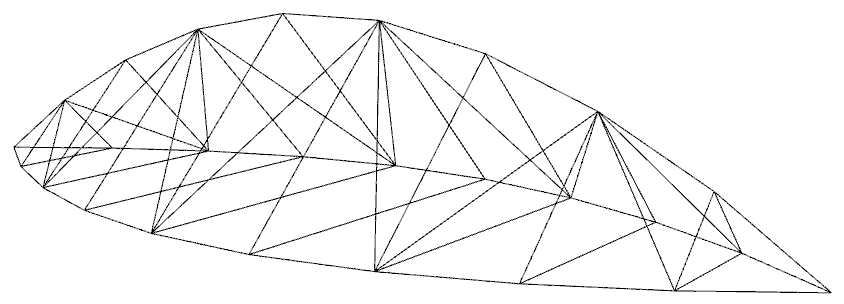

空间桁架

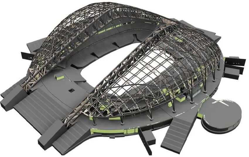

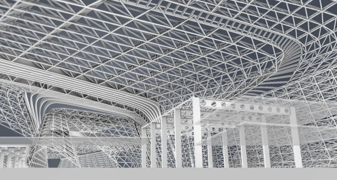

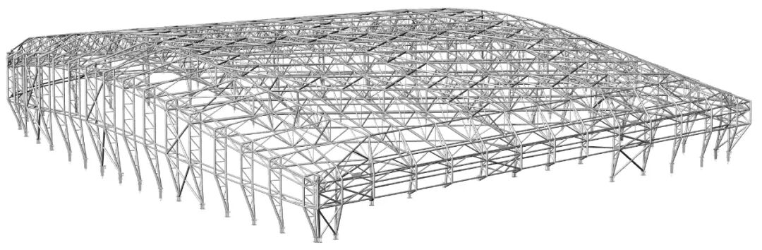

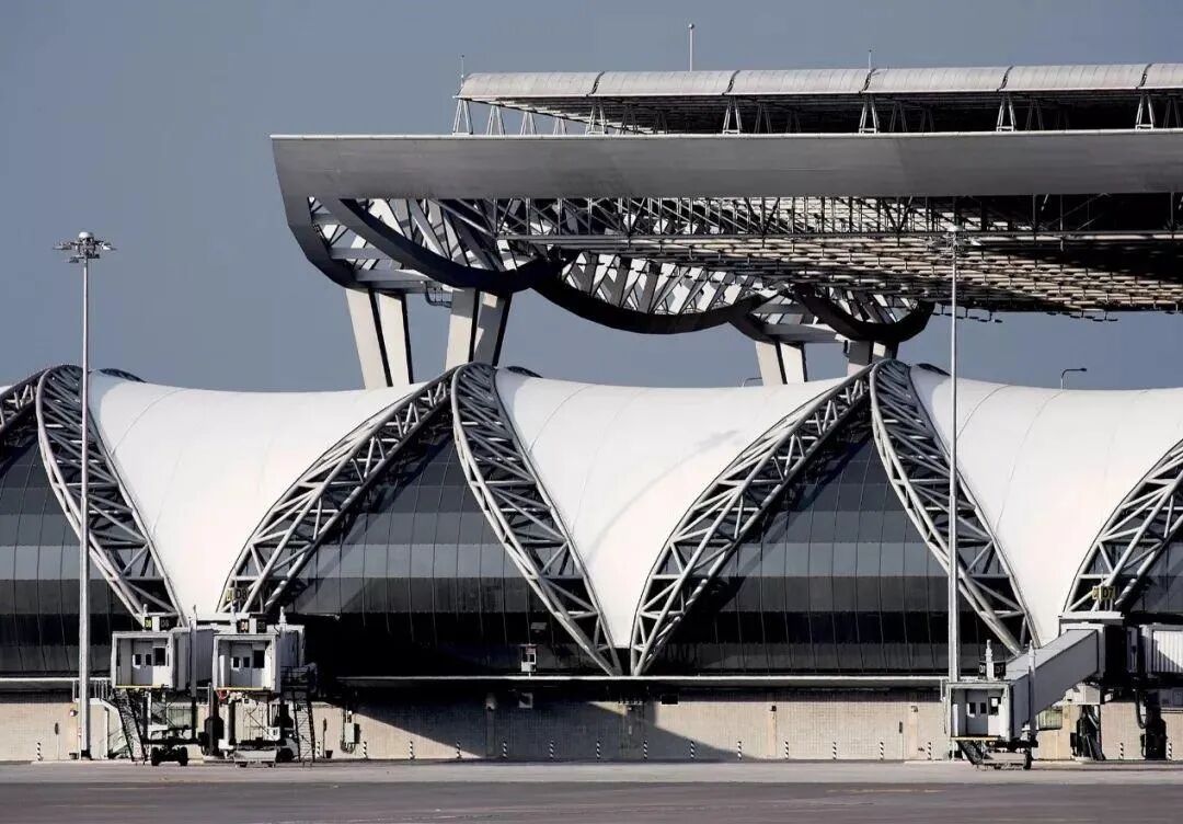

空间桁架是由轻便刚性结构组成的一个几何样式,通常运用一个多向间距,是由张力杆和压力杆组成的结构。空间桁架结构处在三维空间的受力状态下,能承受来自各个方向的载荷,对抗震大垮距的建筑物更能发挥功用。
空间桁架因三根弦杆不在同一平面属于三维结构,有较大的侧向刚度和平面外稳定性,减少了侧向支撑,节省了用钢量。现如今广泛应用在桥梁、体育馆、机场、车站等大尺寸及特殊造型建筑物上,是一种越来越普遍使用的建筑技术。
与网架结构相比,空间管桁架节点没有外部构件采用相贯线焊接的相贯节点,可以适应多种结构形式,构造为圆拱等任意曲线外形,具有流畅柔美的视觉效果,没有难以刷漆和容易积灰的位置,更利于后期的维护。同时桁架为单向受力结构,对于大多数单向受力的矩形平面建筑来说较网架杆件数量更少,结构更轻巧,更节省材料。
