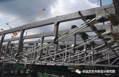

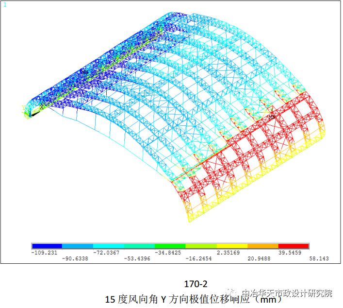

预应力钢结构体系通过科学合理地引入自平衡的预应力构件,可以创造出结构力学高效、造型新颖美观的现代建筑结构体系。图片
预应力索+钢桁架的组合结构体系,可以有效解决钢桁架+檩条的传统形式造成的造成的用钢量大,地基水平推力大的,跨度小的问题。通过不同的跨度、不同地区的风荷载设置不同方式形式的的预应力张拉索可以有效抵抗恒+活荷载、风吸荷载、整体稳定性差,桁架间距密,用钢量大,拱形结构支座推力大的等缺点。

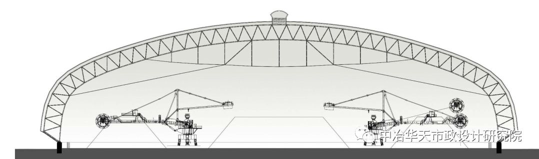

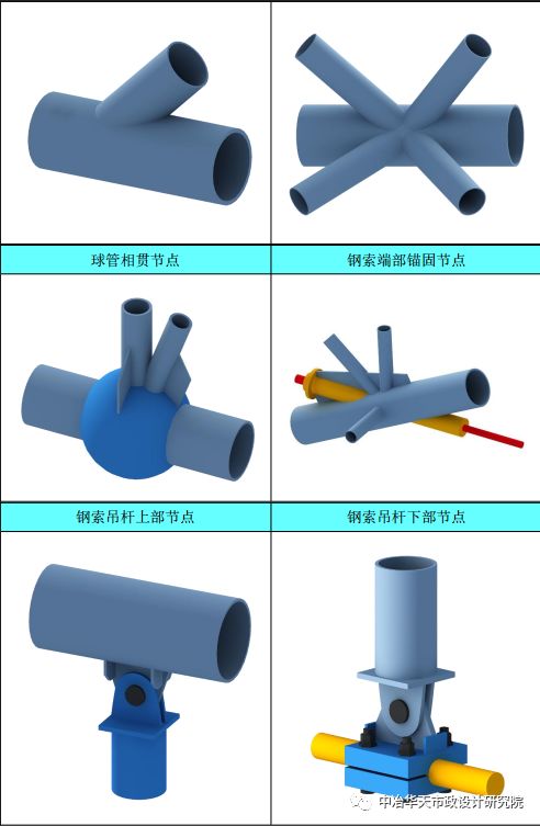

预应力拱桁架结构一般为四边形形桁架,也可采用三角形桁架,撑杆与桁架的下弦铰接连接,张弦索与撑杆通过索撑节点连接,张弦索的端部与桁架下弦连接,通过张拉张弦索对结构施加预应力,使桁架产生向上的反拱,可有效抵抗竖向荷载产生的向下用;跨度不是特别大时可以采用图一所示的方法。
图一
当风吸力大时,设置斜拉索的一端与桁架下弦相连,另一端连接在张弦索、撑杆、斜拉杆的连接节点上,通过给斜拉索施加预应力,使结构产生向下的作用,能有效抵抗反向风荷载(风吸)作用。设置两种索,一种抵抗恒载和活载、雪载,另一种设置抗风索抵抗风吸力。
通过合理的引入预应力,能有效的提高拱桁架的承载力和平面内的稳定性。
图二

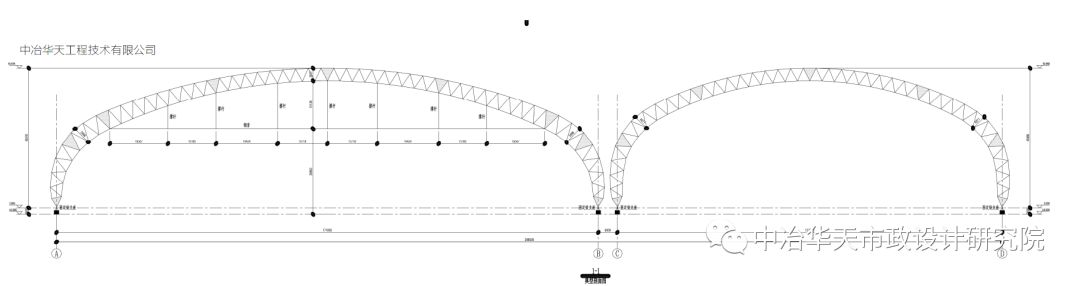

空间张弦梁结构主要包括:上弦梁、三角形撑杆、水平拉索(或上斜拉索、下斜拉索)构成;两根上弦梁和上弦腹杆形成平面桁架,具有较强的平面外刚度;上斜拉索、水平索和撑杆对上弦两产生向上的预应力效应,桁架形成具有承载正向荷载(自重、恒载、活载、风压)的张弦梁结构;设置下斜拉索连接在撑杆和上斜拉索的连接节点,通过对下斜拉索施加预应力,能使结构具有抵抗反向荷载(风吸)的能力。
空间上弦梁结构的上斜拉索和上弦梁,同过连接节点与桁架上弦弦杆连接,空间张弦梁的下斜拉索与桁架结构的下弦连接,由于上斜拉索均对桁架两侧有对应的平面外拉力,上弦梁对桁架由一个强有力的平面支撑作用,下斜拉索对桁架下弦由一对平面外拉力,因此能极大提高预应力钢桁架的平面外稳定性。

(6)土建量小:在不影响储煤工艺的前提下,设置了斜拉索,斜拉索的设置在竖向荷载作用下可减少拱脚对基础的推力,并且钢桁架落地数量仅为网架结构的1/3,因此,与传统网架方案相比,可节约基础投资约20%,设置了预应力索,可以调节基础两边的推力;在风吸荷载作用下为抗风索,能抵抗风荷载的风吸作用。
