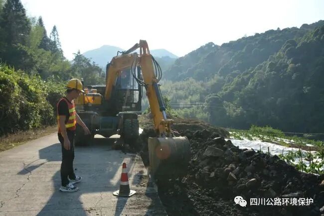

公路小修养护会在一定程度上破坏公路及其周边环境。在公路小修养护过程中,工作人员为了提升公路路基的稳定程度,弥补公路缺陷,修补公路的受损位置,提高公路的服务能力,使其荷载能力能够满足公路等级需求,会通过改善公路路型拓宽公路路基的方式进行小修施工。在此过程中,工作人员需要对周边多余的树木进行砍伐,为公路拓宽提供土地,甚至会修改公路区域的地下管道,对公路所在区域的植被和土壤造成影响,并可能产生水土流失。
(图片引自网络)

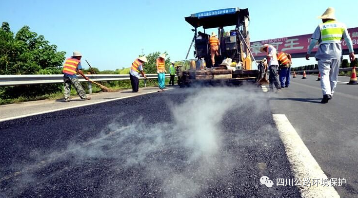

在公路小修养护过程中,工作人员会利用沥青、路面养护材料等对公路路面进行修补。在此过程中,工作人员运用大量的沥青混合料,将沥青加热至180℃,产生的沥青加热气体会直接飘散至当地空气中,造成空气污染,影响周边生物的正常生长;在一些落后地区,人们利用燃烧的方法加热沥青,直接影响周边环境,甚至影响工作人员的身体健康。此外,在公路维修材料的运输过程中,一些工作人员没有严格包装材料,导致材料因颠簸而掉落,且被车辆碾压成粉末,影响了当地的空气质量,导致当地空气中粉尘含量超标,不利于当地居民的身体健康。
(图片引自网络)

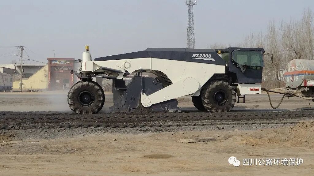

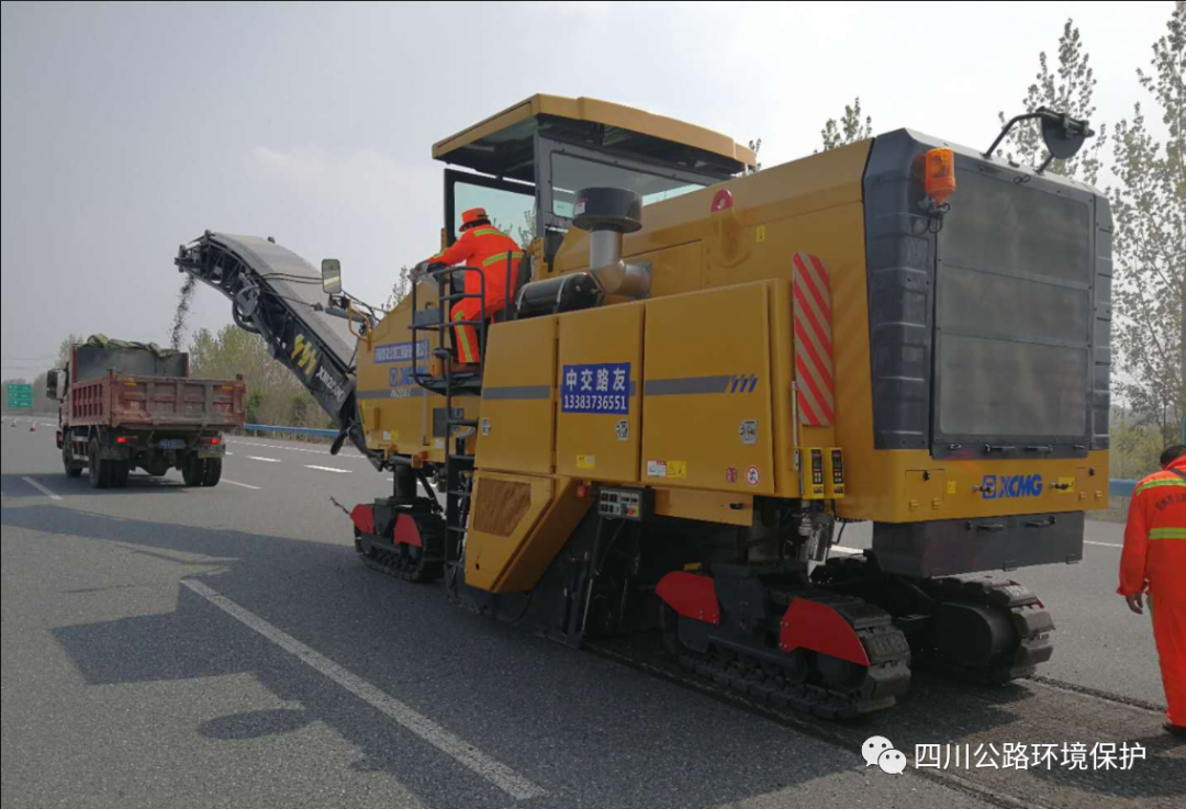

公路主管部门要积极引进先进的施工工艺与施工技术,进行公路路肩硬化处理,避免出现由于公路自身污染导致的环境污染问题。此外,工作人员还可以引进养护废弃材料再利用技术,对现场的基层料等废弃材料进行加工再利用(冷再生、沥青路面铣刨技术等),提高资源利用率,减少公路养护废物,弱化环境污染问题。
冷再生机(图片引自网络)
沥青路面铣刨机(图片引自网络)
