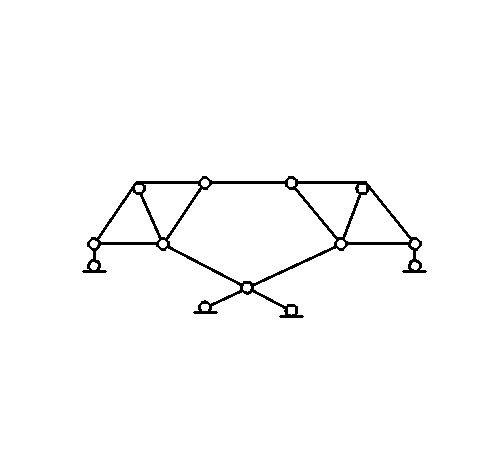

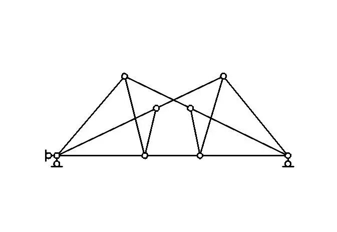

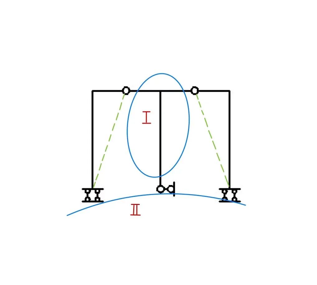

试求体系自由度,并运用基本组成规则进行几何构造分析。
W=13×3-3×1-18×2=0

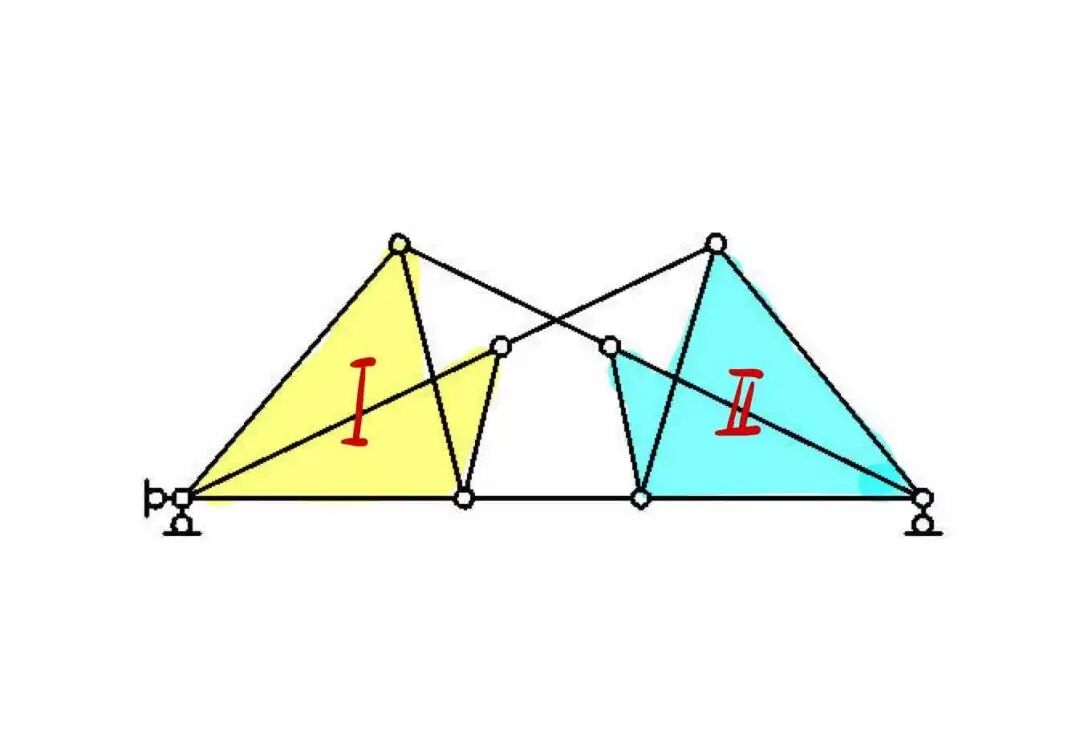

      先去除大地刚片这个一元体,单独分析上部体系,如图取刚片I、II,由两刚片组成规则知,体系几何不变且无多余约束。

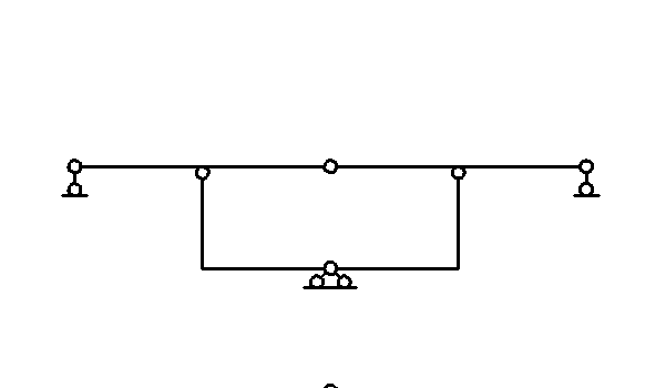

左右滑动查看更多
W=0

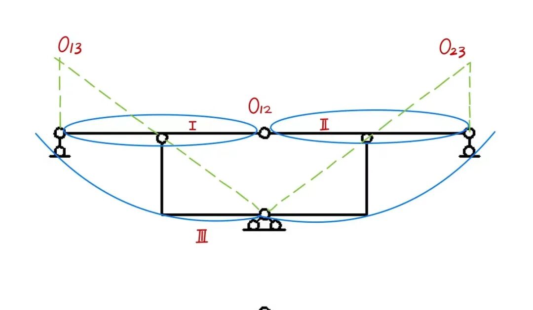

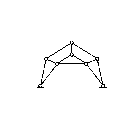

运用等效替换的思想,左右两个杆件等效为链杆,用两刚片组成规则分析。
左右滑动查看更多
W=0
利用三刚片规则分析,几何不变且无多余约束。

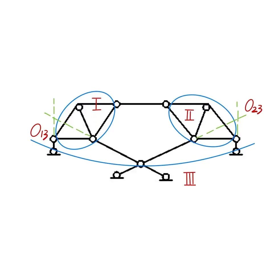

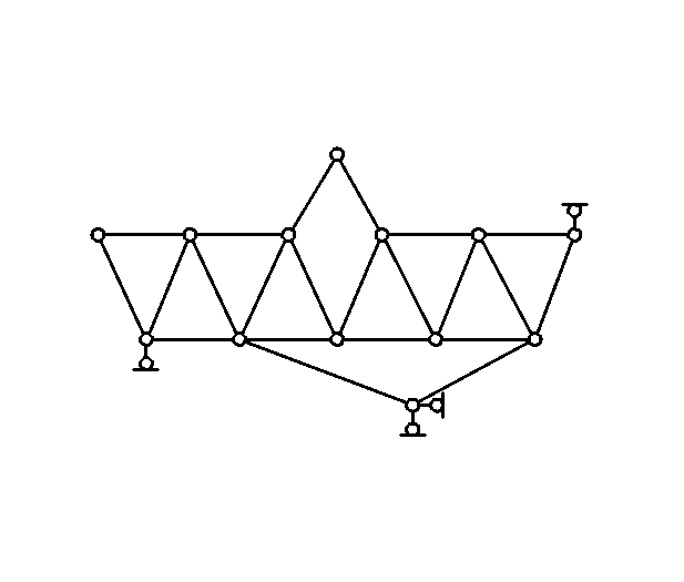

本题是上题的变形,仅把上题中的两个横杆刚片替换为二力杆组成的大刚片。
左右滑动查看更多

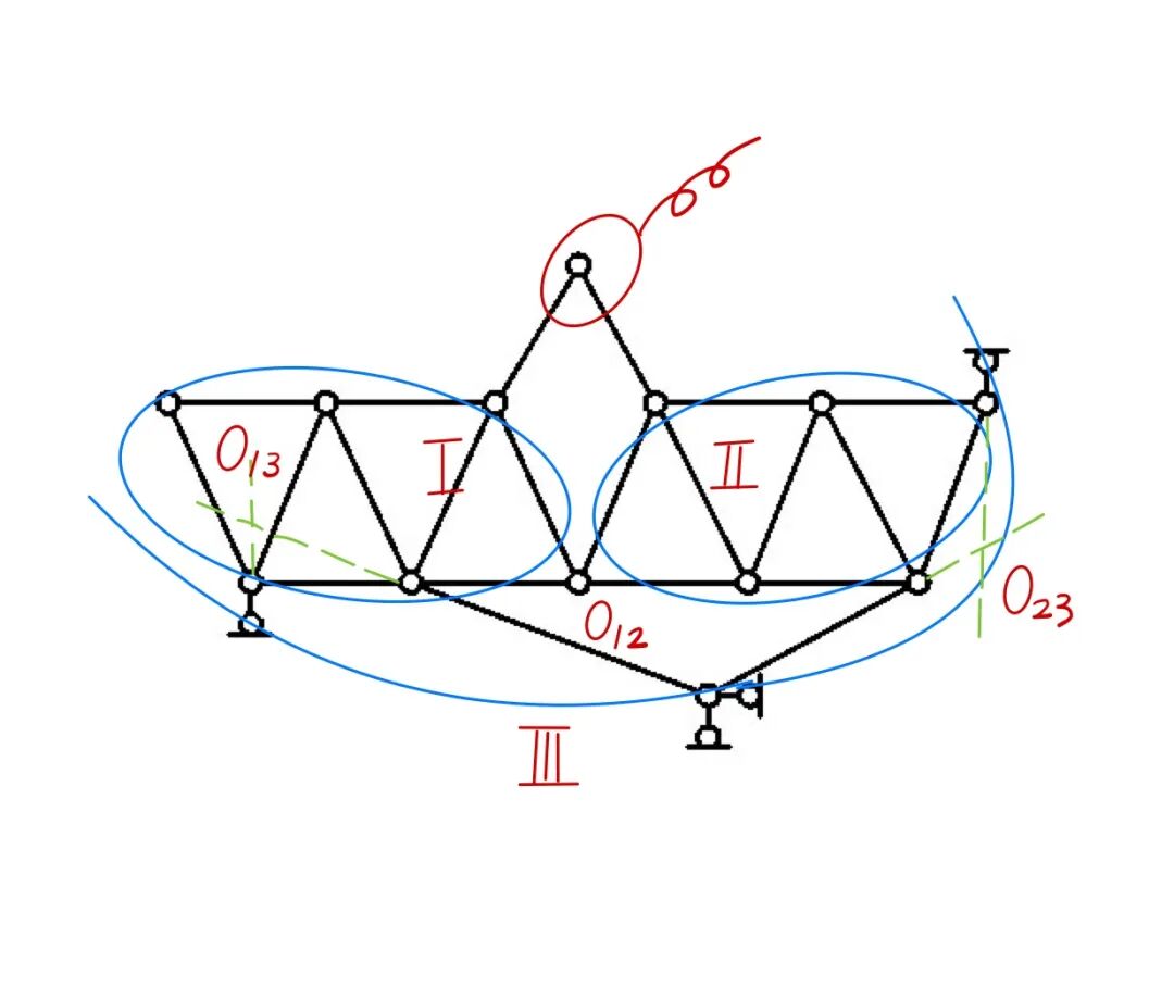

W=0

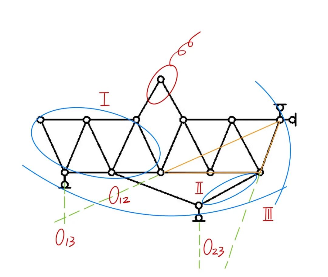

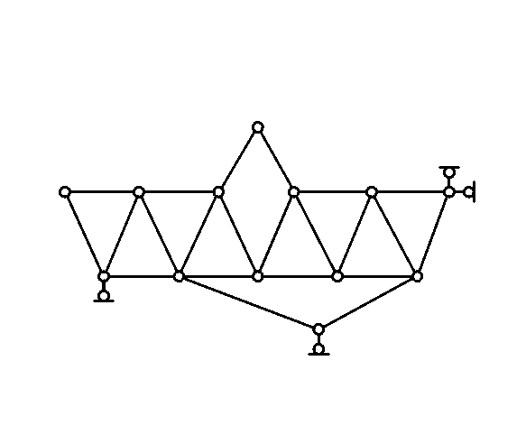

本题再对上题进行变形,改变了水平链杆的位置,刚片的取法则完全不同,先将右侧大刚片等效成一三角形刚片,对外通过三铰相联,再选取刚片分析。
左右滑动查看更多
W=-1
I、II刚片内部各有一个多余约束,再对整体分析易知缺少一必要约束。

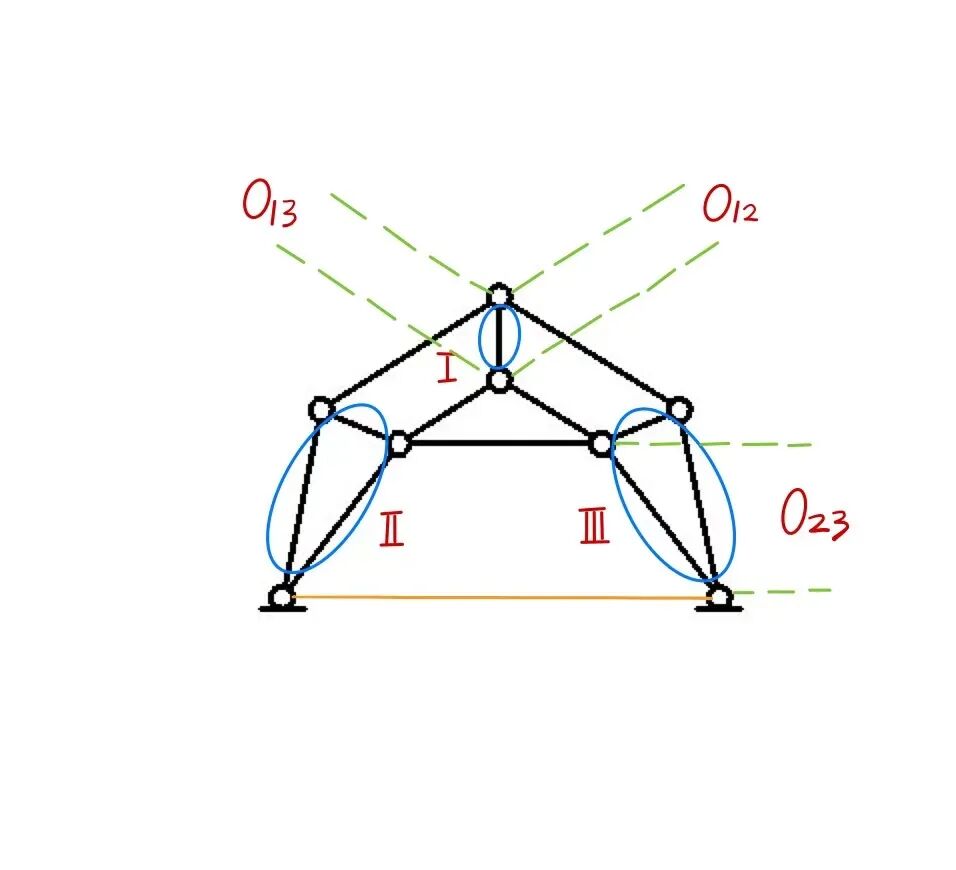

左右滑动查看更多

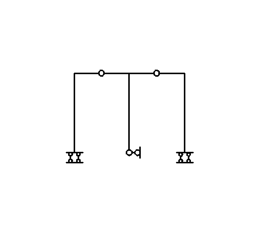

W=0
先将大地刚片等效为通过两铰的杆件,再运用三刚片规则分析,易知体系几何瞬变。
