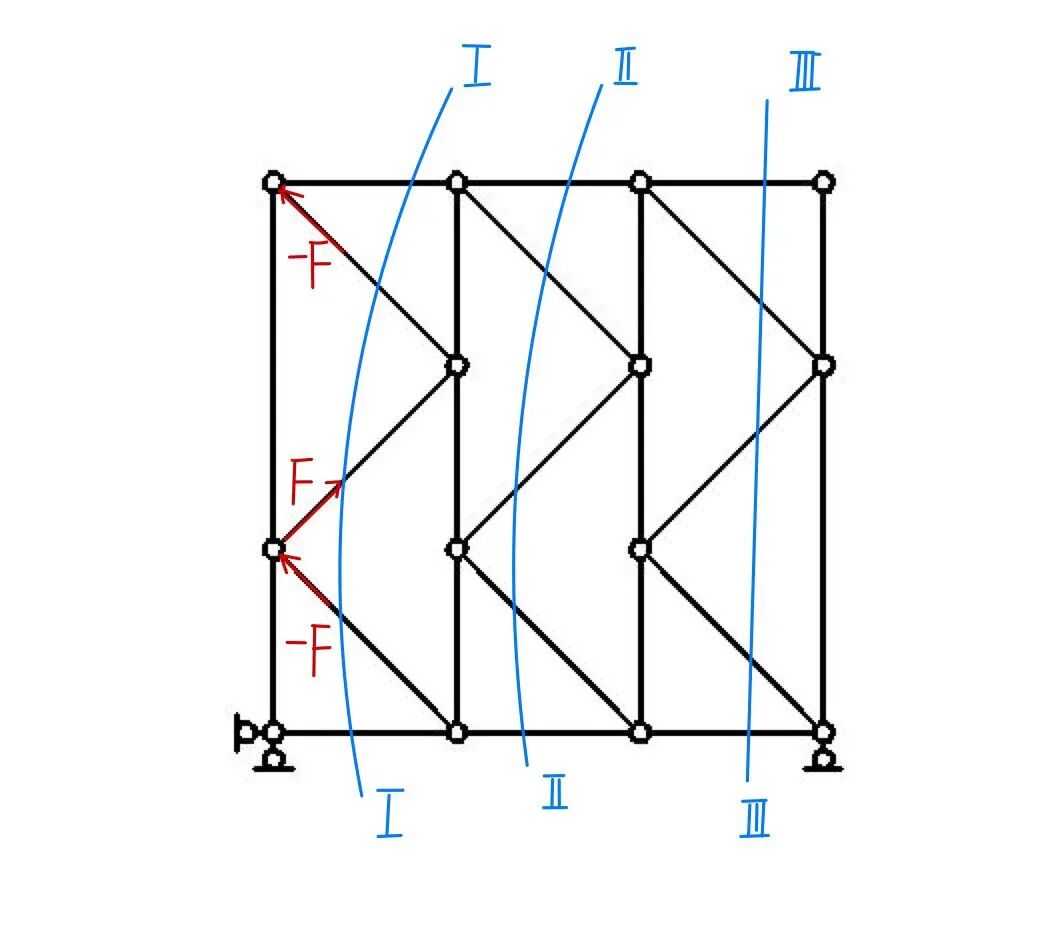

应用零载法解题
分别取I-I截面、II-II截面、III-III截面以左隔离体分析,假设某斜杆轴力为F不等于0,可知竖向力分量不能平衡,故F=0,依次可知各杆轴力均为0,满足零载下的唯一零解。故体系为几何不变体系。

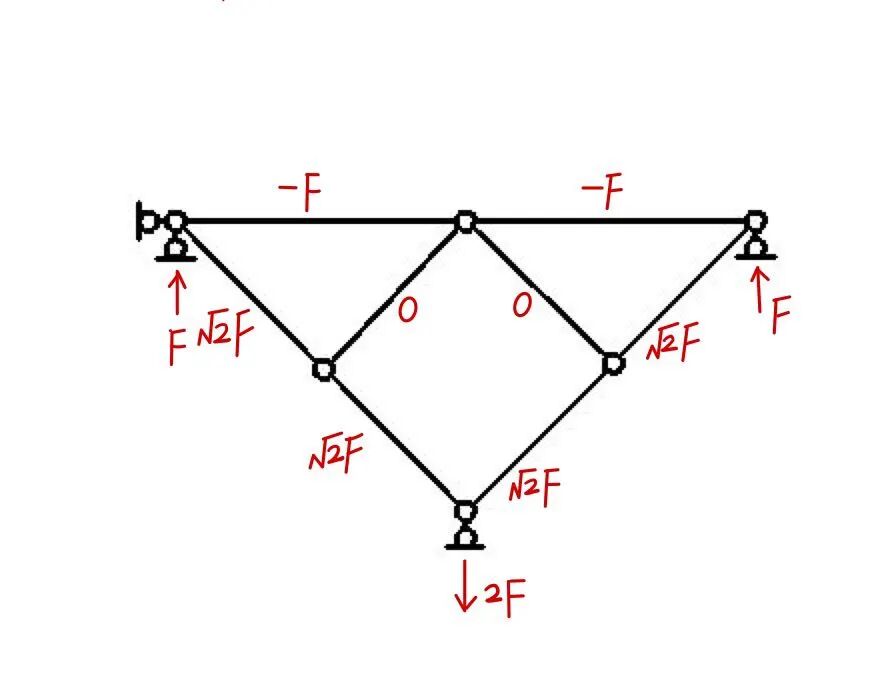

假设支座反力和大小如图所示,由力的平衡知内力有非零解满足,故体系为几何可变。同时该题还可用基本规则选取刚片进行分析。

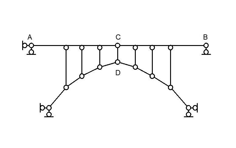

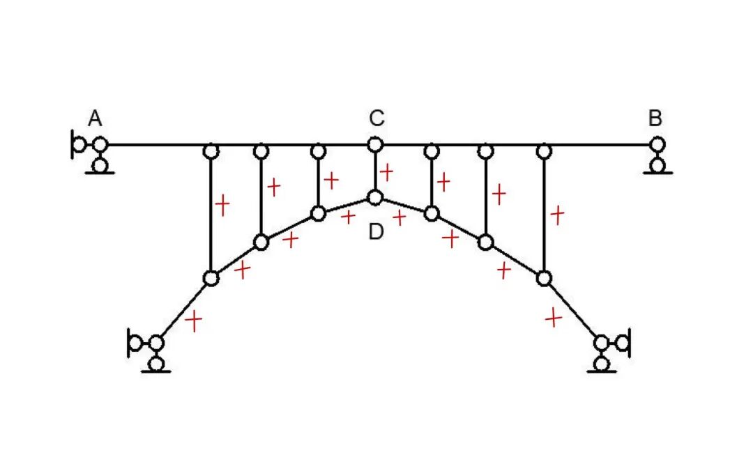

先假设AB杆轴力不为0,可先设为拉力,由力的平衡可知各杆拉压情况如图所示,则E、F两点竖向力不平衡,故上述杆件在零荷载下内力均为0,但并不能说明体系几何不变,因为CE、EF、FD三杆内力有无穷多解,故不满足静定结构解的唯一性,体系几何可变。

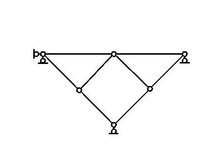

W=0,先假设CD杆轴力不为0,不妨设为拉力,则由各铰力的平衡可知,各竖杆均为拉力,取隔离体ACB与AC分析,易知零荷载下ACB难以平衡,故与假设矛盾,各杆内力均为0,体系几何不变。

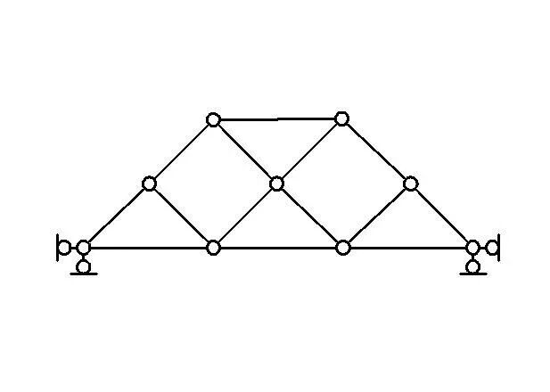

取I-I截面以左对A点求矩和II-II截面以右对B求矩,可知矛盾,故体系在零载下内力只有零解,综上体系几何不变。
