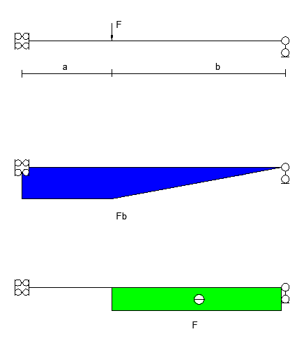

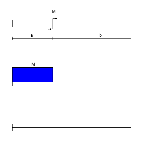

1.三大静定单跨梁(简支梁、悬臂梁、一端定向支座一端可动铰支座的梁)分别在集中力、集中力偶、均布荷载下的内力图。
集中力
集中力偶
均布荷载
左右滑动查看更多
集中力
集中力偶
均布荷载
左右滑动查看更多
集中力
集中力偶
均布荷载
(修改:剪力图右端竖标为ql)
左右滑动查看更多

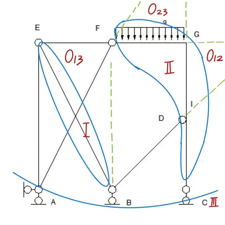

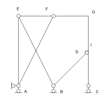

整体法即以整体为研究对象建立力的平衡方程,不再赘述。隔离体法中隔离体的选取与结构的几何构造特性有关,因为选取隔离体的过程就是取约束的过程,故与几何组成中加约束的过程相反,即“后搭的先拆”。例如,对多跨静定梁与刚架,先求解附属部分,后求解基本部分。对不分基本部分与附属部分的刚架,通常分析其几何构造,按两刚片或三刚片的组成去拆“刚片间的约束”,再列平衡方程。其中后者较为复杂,见下例:
本题特点:符合三刚片组成规则且三铰均为实铰。此类实铰三刚片题目较为简单,具体求解中,可拆除A、B、C三个铰中的任意一个铰,并代以未知力,再选取合适的隔离体分别对其余两个铰求矩即可。
本题特点:符合三刚片组成规则且三铰均为虚铰,其中I、III两刚片由平行链杆组成的无穷远铰连接。此类题目较为复杂,具体求解中,拆除连接I、III刚片的两个平行链杆,代以未知力,取隔离体I刚片对O12求矩,再取隔离体I与II的联合体对O23求矩,两个方程联立求解两个未知量,待求出后,其余便可迎刃而解。

三大内力正负号规定:轴力N拉正压负;剪力Q以绕隔离体顺时针转动为正、逆时针为负;弯矩M无正负号规定(不用标识),但需画在受拉一侧。

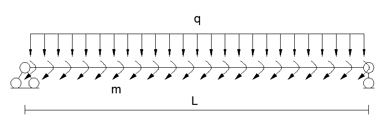

均布力偶下的微分关系(仅作了解即可)
通过该微端竖向力平衡以及矩平衡,可得:
FQ=FQ+dFQ-----------------------------------------------(1)
M+mdx+(FQ+dFQ)dx=M+dM-----------------------(2)
略去高阶微量o(dx),化简得dM/dx=FQ+m,dFQ/dx=0
     当然,还可考虑微端上既作用有均布荷载,又作用有均布力偶,推导过程类似,仍然由竖向力平衡和矩平衡,并略去高阶微量,可得:dM/dx=FQ+m,dFQ/dx=-q
微分关系的几何意义:
考题不太涉及均布力偶,故仅考虑均布荷载,由dM/dx=Q,dQ/dx=-q知,若直杆段上无荷载作用,则剪力图是与轴线平行的一条直线,弯矩图是一条斜直线。若直杆上作用均布荷载,则剪力图为一条斜直线,弯矩图为二次抛物线。若直杆段上作用三角形分布荷载,则剪力图为二次抛物线,弯矩图为三次曲线。以此类推。
思维扩展:一般情况下,若要考虑均布力偶,其仅对杆件的M产生影响,当某杆件剪力为常数,且恰好FQ+m=0时,就会出现剪力为常数,弯矩图却并不是一条斜直线而为0的特殊情况。如下例:
试绘其M图及FQ图。
若m=kq,试绘其M图及FQ图。(根据微分关系)
②、增量关系(考虑的是集中力or集中力偶)
增量关系
通过微端竖向力平衡与矩平衡,可得:
FQ=F+FQ+ΔFQ------------------------------------(1)
M+Fdx/2+(FQ+ΔFQ)dx+m=M+ΔM----------------(2)
略去一阶微量o(x),化简得ΔFQ=-F,ΔM=m
增量关系的几何意义:
在集中力作用点两侧截面,剪力有突变,突变值为该集中力大小,弯矩有尖点,且尖点与集中荷载方向一致。
在集中力偶作用点两侧截面,弯矩有突变,突变值为该集中力偶大小,剪力无变化。

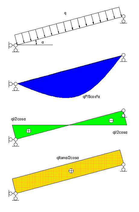

1.斜梁
I.沿梁水平投影长度L上作用均布荷载q
图片 II.沿梁自身长度上作用竖向均布荷载q
图片 III.沿垂直于梁方向作用均布荷载q
滑动查看下一张图片

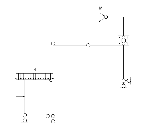

4、多跨或多层刚架
多跨或多层刚架从几何组成上讲,类似与多跨静定梁,存在“先搭”的部分和“后搭”的部分,故其分析方法类似,从“后搭”的部分开始分析,当有求联系两者之间约束的必要时,选取隔离体求得约束中的力,再求控制截面内力即可。
多跨or多层刚架
类似于该题,你知道具体该怎么分析吗?
敲黑板:考试重点一般为三铰刚架及多跨或多层刚架。
