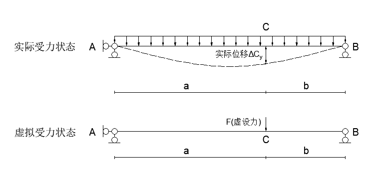

①W外的计算;为了应用虚功原理,须先假设一个虚拟受力状态,求外力虚功最简单的情况是去掉结构上的实际荷载,仅在所求位移处施加相应的任意大小的力,该力结构中本不存在,是虚设的力,故求解结构位移应用的是虚功原理中的虚力原理,W外=虚力×实际位移,即W外=F×Δ,如图:
      注意到,此处的实际位移就是上文所述的虚位移,虚功原理其一的应用条件是在无限小的可能的虚位移上才满足,故此处将实际位移视为无限小的虚位移其实已不严格满足条件,只是一种近似。当实际位移相对于结构尺寸是小量时,误差不大,精度满足工程要求。
      另外,上文中提到的虚力与虚位移中的“虚”并不是一个意思,虚力中的“虚”指的是该力是虚设的;虚位移中的“虚”在此主要指的是这个位移须是个小量,在这里指的是待求的实际位移。

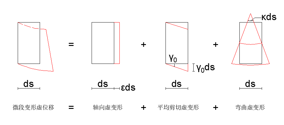

②W变形的计算;杆件上任一微段的变形可分解为轴向虚变形、剪切虚变形、弯曲虚变形,如图:
同①中所述,公式中的虚变形为实际状态下相应的变形量,力为虚拟状态下的内力,可得微段上的虚功为
dW变形=FNεds+FQγ0ds+Mκds
整个结构的总虚功W变形=Σ?(FNε+FQγ+Mк)ds(各杆分别沿杆长对微段虚功进行积分,再将各杆虚功求和)
通过材料力学的知识,将微段的轴向应变ε=FNP/EA、剪切角γ0=kFQP/GA、弯曲曲率κ=MP/EI代入,得
W变形=Σ∫FNFNPds/EA+Σ∫kFQFQPds/GA+Σ∫MMPds/EI
其中FN、FQ、M表示虚拟状态下的内力,FNP、FQP、MP表示实际状态下的内力。

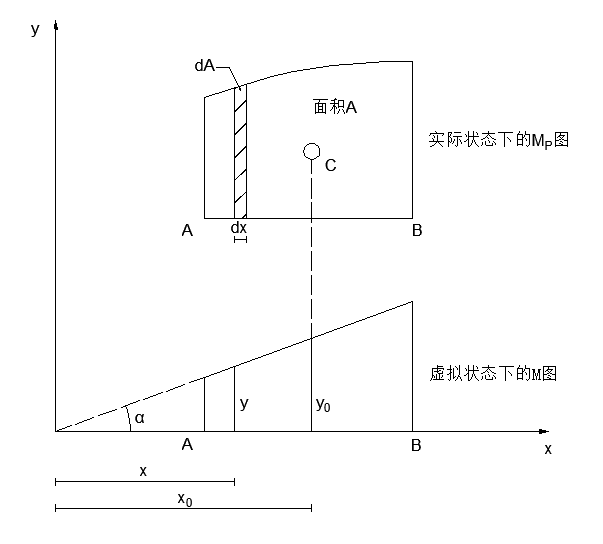

对梁与刚架,引入图乘法代替积分运算∫MMPds/EI,具体如图:
等截面直杆下ds=dx,图乘的每段刚度相同,则1/EI可提出积分号,有,
∫MMPds/EI=(∫MMPdx)/EI=(tanα∫xMPdx)/EI=(tanα∫xdA)/EI
由材料力学中静矩的定义,∫xdA=Ax0,且几何关系,x0tanα=y0,有,∫MMPds/EI=Ay0/EI
对桁架,每杆截面形状和所受轴力一般沿杆长不变,则积分计算可常数化,有,∫FNFNPds/EA=FNFNPL/EA
综上可得,
对梁和刚架,Δ=ΣAy0/EI
对桁架,Δ=ΣFNFNPL/EA

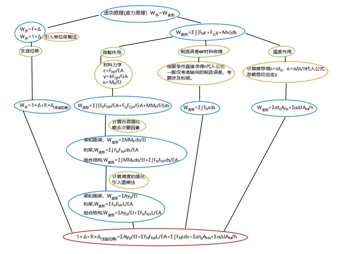

公式推导逻辑图
完整的熟悉了结构位移计算公式的简化,来看下公式推导逻辑图巩固一下吧。
