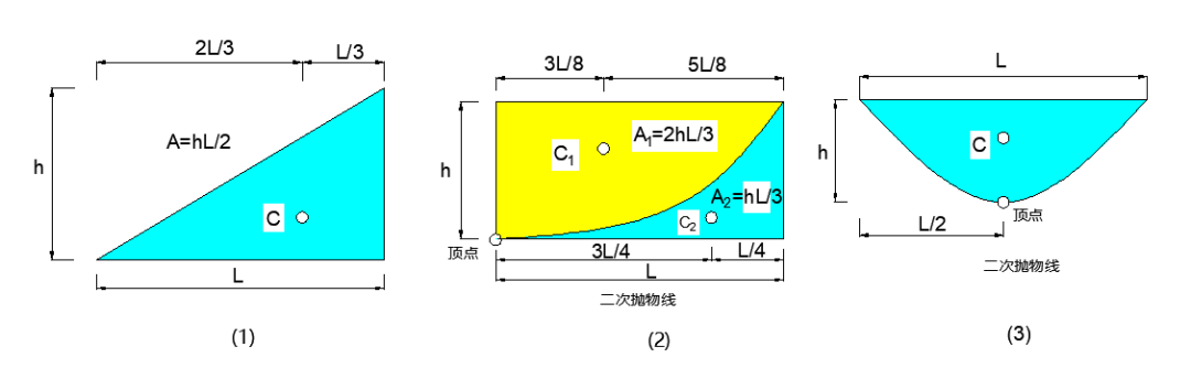

?(3)简单图形的面积与形心位置(记这三个图即可)
注:上图中的抛物线图形均为标准抛物线,即抛物线图形顶点处的切线均与基点平行,否则不能应用上面公式计算。

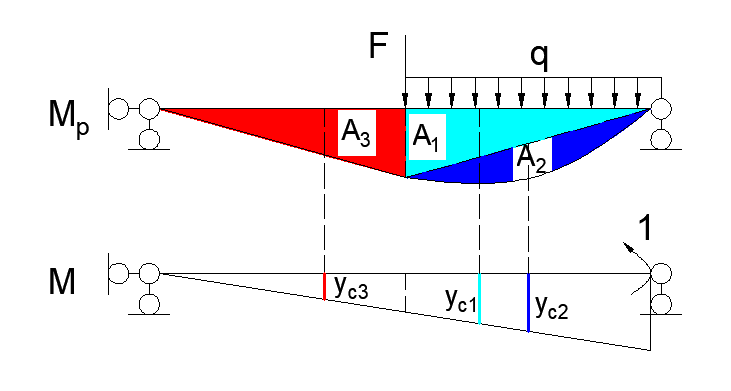

例1.如图所示简支梁,受集中力与均布荷载,求右侧支座内的转角。
解析:该题中,图乘面积取自MP图,图乘竖标取自M图,若将MP图中的A1+A2视为标准抛物线图乘,将计算错误(因为抛物线A2的顶点在A2中线处)根据基本知识(3)中记忆的三个图形,应该将MP图分解为三部分分别图乘。
当然本题图乘还可只分为两部分,一部分是A1+A3,另一部分是A2,具体见④。

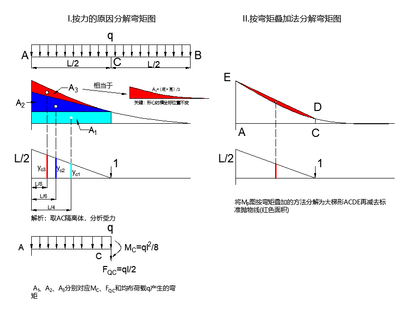

例2.如图所示悬臂梁受均布荷载,求C点的竖向位移。
注:本题涉及到图乘时弯矩图的分解,有两种分解方式,其一是按力的原因分解图乘(更能体现本质),其二是按弯矩叠加法分解图乘(更加简便,推荐)
可以说,凡是某段弯矩图应用到叠加法的,图乘时就都需要进行图形分解图乘。

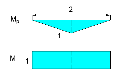

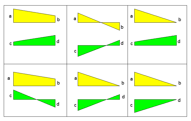

②梯形公式
在具体图乘中,关于无折角的直线段弯矩图图乘,分为以下六种:
不论是哪一种,现给出统一的计算公式,称为梯形公式:
设杆件长度为L,抗弯刚度为EI,则有
Δ=(2ac+2bd+ad+bc)L/6EI
式中各个乘积项的正负号取决于图乘的两项是否在基线的同侧,乘积同侧为正,异侧为负。
注:强烈建议熟记该公式,在弯矩图形复杂,形心位置难以确认时用该公式会非常简便。

④注意yc只能取自直线图形,这里的直线指的是单段直线。
如图,因为MP的形心位置很好确定,就在中点处,所以图乘选取MP的面积×M的竖标。若要以M图面积×MP图的竖标,不能整体图乘,必须分段。感兴趣可以自己试算一下。

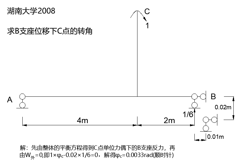

仅支座位移下,W外=1×Δ+ΣRc×Δc=0
注:因为许多教材给出计算支座位移下的位移公式为Δ=-ΣRcΔc,虽然仅仅只是作了一个简单的移项,但我个人并不建议大家记教材上的这个公式,因为力学最容易搞混的就是正负号,这里我们从公式的原理出发,即W外=0,只要知晓这个原理,公式的准确记忆与应用是水到渠成的事情。

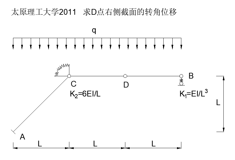

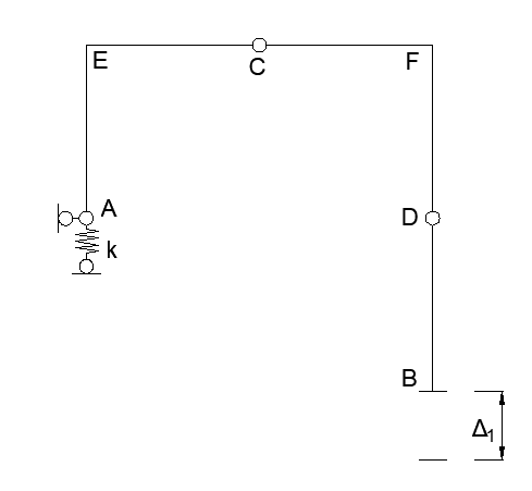

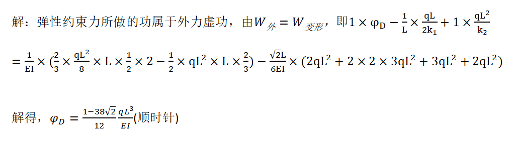

在此引入弹性支座或弹性约束下的位移计算,弹性支座(约束)分为两类,一类是抗拉压弹性支座(约束),一类是抗转动弹性支座(约束),弹性支座下的位移计算与狭义的支座位移类似,都是支座处(约束处)发生了位移,即支座力(约束力)做了虚功,把握住这个本质,我们看下面几道例题:

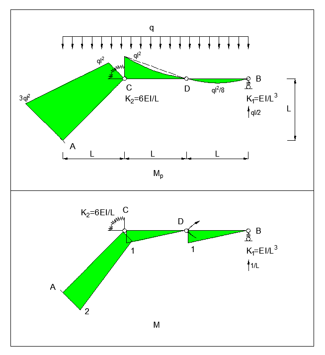

例1.
  例2.图片
注:该题有两个弹性约束,一个是B点的抗拉弹簧、一个是C点的抗扭弹簧,要求该结构在荷载下的位移,要注意到B、C两点的弹簧约束力所做的外力虚功,它本质上同支座反力在支座位移下做的外力虚功是相同的,不同点在于,支座位移下的虚功中,支座位移(实际位移)是直接已知的;而在弹性约束中,弹簧的实际位移需要你求解,对抗拉弹簧,F=kΔ;对抗扭弹簧,M=kθ;弹簧的实际位移依靠Mp图求解即可。重点要注意的是弹簧约束力所做功的正负问题。如本例中B点抗拉弹簧在实际状态下被压缩,即位移方向竖直向下,M图中弹簧反力方向向上,故其做的外力虚功为负;C点的抗扭弹簧在实际状态中被拉长,位移方向为向外,M图中弹簧反力方向也向外,故其所作的外力虚功为正。
思考题:如图,试问仅在支座位移下弹簧约束力对外力虚功有贡献项吗?
思考题
解析:静定结构在支座位移下无 内力,易知弹簧在支座位移下无反力,因此对弹簧而言,其实际位移=支座位移下的力/弹簧刚度=0,弹簧约束力对外力虚功没有贡献项。

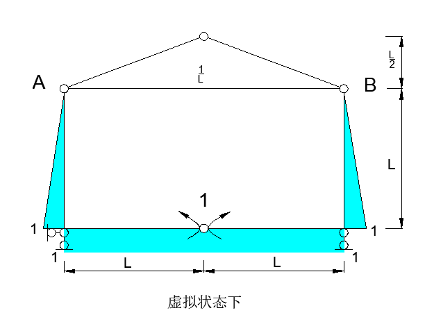

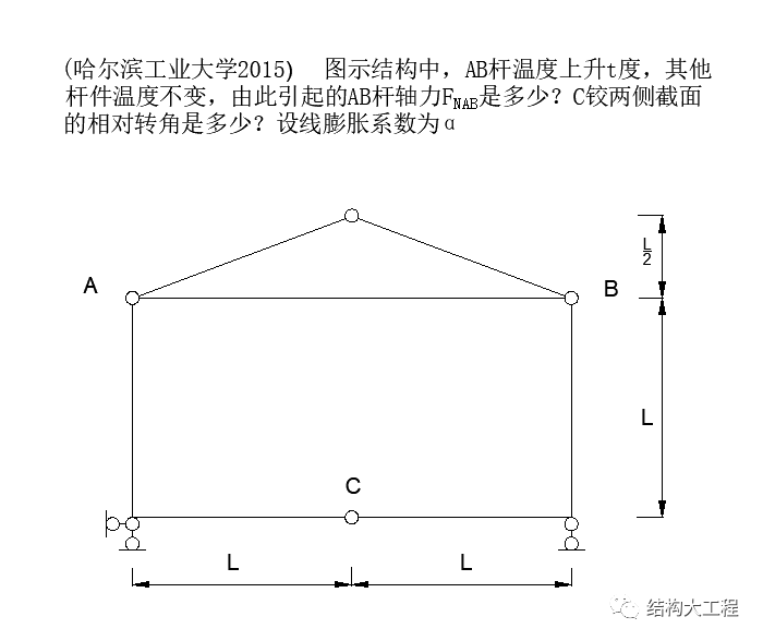

解析:温度变化等非荷载因素不引起静定结构内力,故FNAB=0,在C铰两侧施加一对单位力偶,内力图如左图所示,因为仅AB杆有温度变化,故仅考虑AB杆的变形虚功项,有
φt=Σαt0AFN=αt×2L×(1/L)=2αt(方向同M图所设方向)

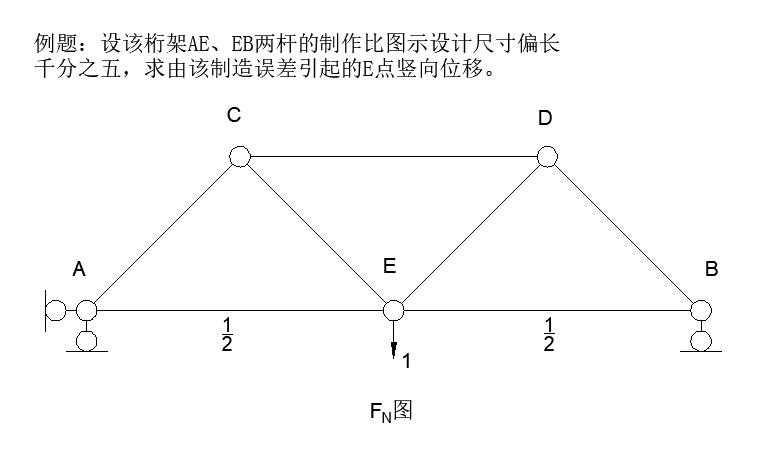

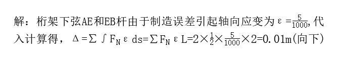

制造误差下
一般考题仅涉及桁架结构,或者说仅涉及二力杆的制造误差。
