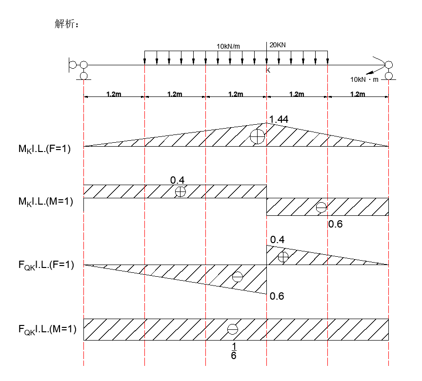

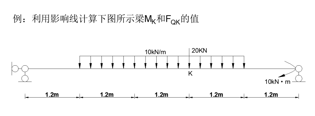

I.L.应用一(在荷载下应用I.L.计算量值)
       注意到,在影响线中,主要谈到了移动单位力下的影响线,关于移动单位力偶下的影响线是作了拓展(可参考上一篇推文影响线的绘制),I.L.应用中具体荷载形式也相对应的以集中力、均布力为主,偶尔涉及集中力偶,基本不涉及均布力偶,但考虑到知识的完备性,同前文一样,关于力偶的部分仍作以拓展。
应用影响线求量值利用的是叠加原理:
量值S=Σ集中力×相应I.L.竖标+Σ均布力×相应I.L.面积+Σ集中力偶×相应I.L.竖标+Σ均布力偶×相应I.L.面积
I

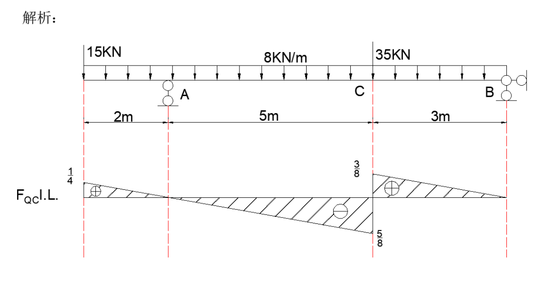

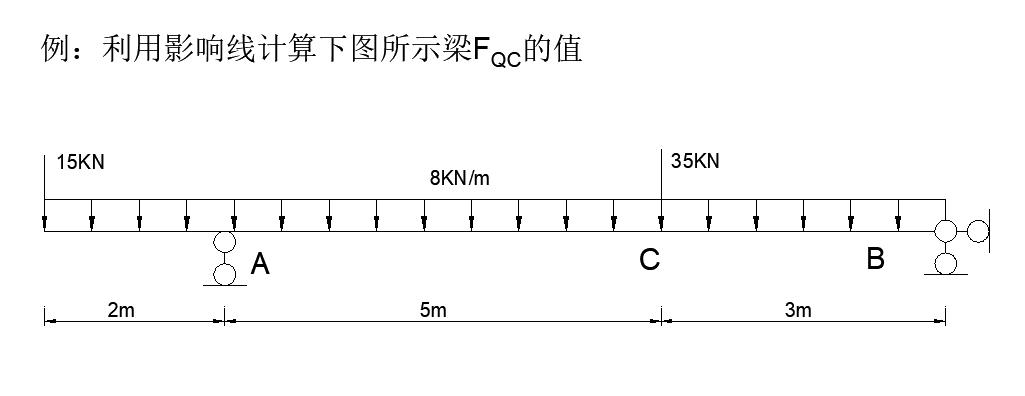

 移动单位力下影响线的应用
已知移动单位力Fp=1下的影响线可以用来求任意集中力与任意分布力下的量值。

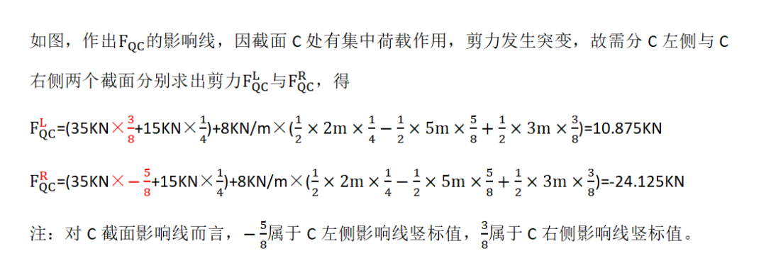

弯矩M与反力的具体量值一般易求,这里需要特别注意的是剪力FQ量值的求法,原因在于集中力处剪力有突变。
看下例

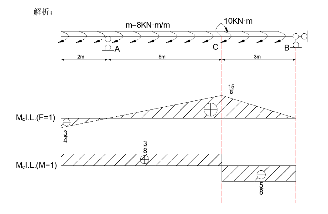

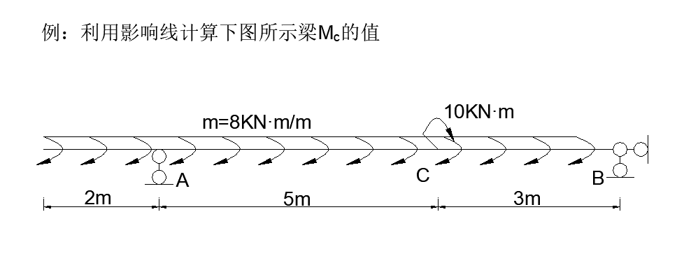

II

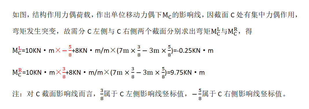

 移动单位力偶下影响线的应用
已知移动单位力偶M=1下的影响线可以用来求任意集中力偶与任意分布力偶下的量值。
剪力FQ与反力的具体量值一般易求,这里需要特别注意的是弯矩M量值的求法,原因在于集中力偶处弯矩有突变。
看下例

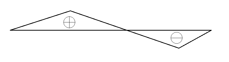

 移动集中荷载组
       我们知道,静定结构的影响线由直线组成,矩形形的影响线其最不利荷载位置可直观确定,对非矩形的影响线,可分为单折线形与多折线形,其最不利荷载位置不好直接确定,大部分情况下需要进行一定的试算。

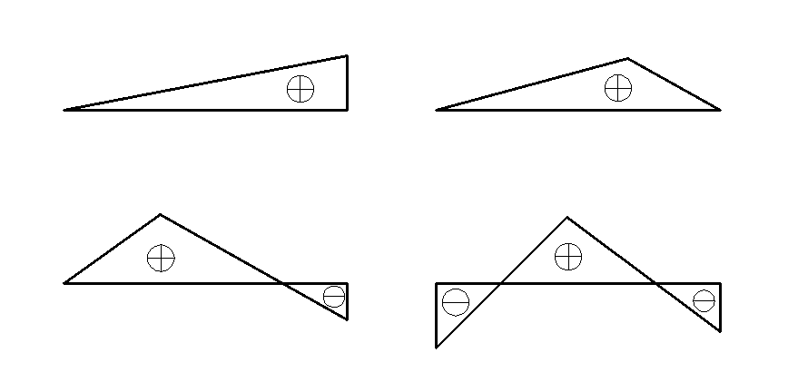

a.单折线形影响线

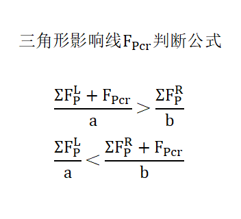

也称为三角形的影响线,包括以下几种(直角三角形最不利荷载位置也可通过观察直接进行判断)
重要结论:在荷载总数不变时,量值S若取得极值,则必有一个集中荷载作用在影响线的顶点。
临界荷载:某集中力作用在影响线顶点时,荷载组不论是向左作微量移动还是向右作微量移动,量值都将减小。该集中力称为临界荷载,记为FPcr,荷载位置记为临界位置。
该公式表明
临界荷载FPcr作用于影响线的顶点,将FPcr计入哪一侧,则哪一侧荷载的平均集度就大些。
注:临界荷载定义是由向左或向右的微量移动上的,故其求出的只是量值S的极值,荷载组在移动过程中,可能会有多个极值,需要分别求出,再在极值中取最大值即为量值S的最大值,此时荷载组的位置称为最不利荷载位置。
